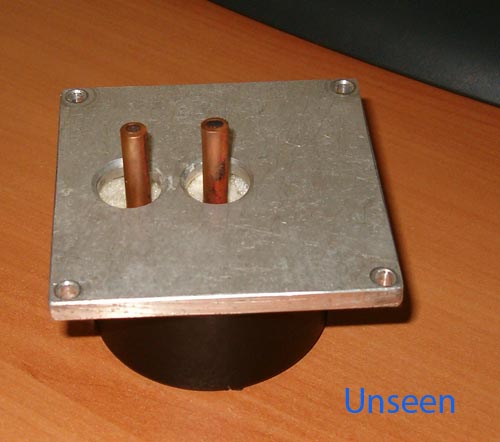

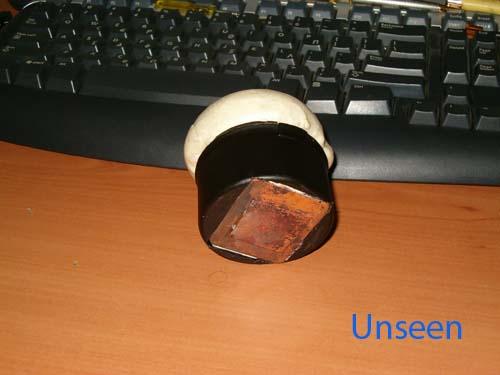

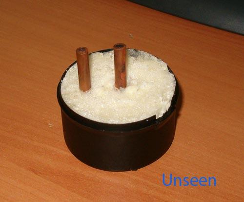

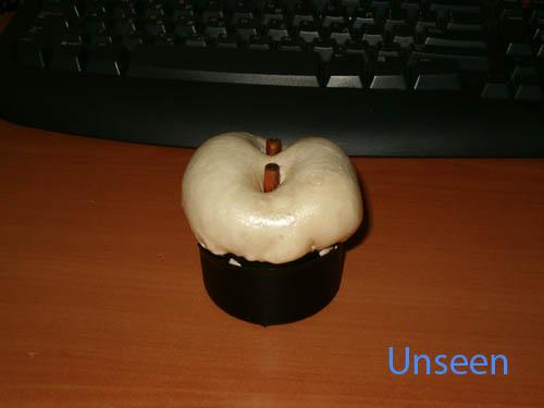

unseen Νοέμβριος 25, 2004 #6 Νοέμβριος 25, 2004 μερικες φωτο... Ειναι το πρωτο evap του 11 μεσα σε ενα καπακι απο σπρει.
whitewolf Νοέμβριος 25, 2004 #10 Νοέμβριος 25, 2004 ηταν η πρωτη μονωση που σκεφτηκα αλλα....για να μονωσεις το evap θες ενα φσιτ δηλαδη πολυ λιγο....αρα η υπολοιπη φιαλη πηγενει χαμενη διοτι αν την ανοιξεις.....πρεπει να την ριξεις ολη κριμα στο χιλιαρικο εκτος αν εχεις κατι αλλο να μονωσεις.....πιστευω ενα κοματι χοντρο αρμαφλεξ ειναι πιο σικ....
unseen Νοέμβριος 25, 2004 #11 Νοέμβριος 25, 2004 με ενα συρματακι καθαριζεις το σωληνακι και εισαι οκ.
GoriLLakoS Νοέμβριος 25, 2004 Author #12 Νοέμβριος 25, 2004 Αρχική απάντηση από unseen με ενα συρματακι καθαριζεις το σωληνακι και εισαι οκ. για που λες τωρα??? την χρηση του αφρου ετσι ακριβως την σκεφτηκα......δηλαδη να ριξω στο εβαπ κ υστερα απο 24ωρο να του δωσω πχ σχημα τετραγωνου που θα εφαρμοζει στην μητρικη...να του κοτσαρω κ 2 τρυπες για τις βιδες κ οκ...! @whitewolf....η ποσοτητα δεν ειναι προβλημα......ολο κ μια φιαλη θα υπαρχει σιγουρα στην εργαλειοθηκη του μπαμπα........ενα ολοκληρο δωματιο ειναι.......! Αμ α κανω καμια προσπαθεια θα ποσταρω φωτος...
eleven Νοέμβριος 25, 2004 #13 Νοέμβριος 25, 2004 Αρχική απάντηση από unseen θελει λιγο lapping βεβαια... Χαχαχαχ τωρα κατάλαβα γιατι ειχες βαλει στο ματι το καπακι απο το παιχνιδι του μικρού.....Η φωτο απο το AquaMark3 που κολλάει?????
voudas Νοέμβριος 25, 2004 #15 Νοέμβριος 25, 2004 Αρχική απάντηση από unseen ποιο aquamark? αρχικά η φώτο με λεζάντα "θέλει λάπινγκ..." ήταν ένα σκορ από άκουα...
