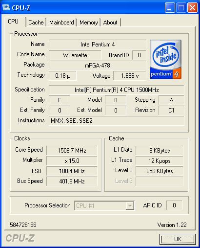

Spyrious Νοέμβριος 24, 2004 Author #6 Νοέμβριος 24, 2004 Παράθεση Αρχική απάντηση από Βασιλης Ναι αμε....κλοκαρισε τον σκληρο.....!Ποσο αργα παει το autoCad σε αυτο το pc???Νομιζω,δικια μου αποψη παντα,οτι δεν αξιζει καν η αναβαθμηση του...ας δωσει 400-500 ευρω το πολυ να παρει ενα σχετικο κανουρι πισι οπου θα ειναι πολυ πιο γρηγορο....με τοσα λεφτα βρισκει ενα κατα πολυ καλυτερο...... Δεν εννοώ το AutoCAD, απλάόπως είπα αργεί να ανοίξει τα παράθυρα (My Computer,Control Panel κ.τλ) και όπως προείπα ο P3 τα ανοίγει με μεγαλύτερη ταχύτητα. Παράθεση Αρχική απάντηση από Johnakis12 Μπορεί να κάνω και λάθος , αλλά νομίζω η μητρική είναι 478 , οπότείσως να παίρνει μεγαλύτερο επεξεργαστή , κάποιον μεταχειρισμένοnorthwood στα 2.4 ίσως Ίσως να έχεις δίκιο,τα cpuz και crystal cpuid λένε το καθένα το δικό του.Αν θυμάμαι τον αναφέρουν ως Wilamette.

Spyrious Νοέμβριος 24, 2004 Author #10 Νοέμβριος 24, 2004 Λοιπόν,έψαξα στην σελίδα της Gigabyte και ναι η μητρική είναι socket 478,φοράει το 850 τσιπάκι, και υποστηρίζει μέχρι P4-Northwood 2.4G.Οπότε με έναν Northwood θα υπάρξει διαφορά;
FrOsT Νοέμβριος 24, 2004 #11 Νοέμβριος 24, 2004 Αν βρείς κανα τέτοιο northwood να βάλεις πηστε'υω οτι θα δεις βελτίωση...Επίσης απ'ότι κατάλαβα το Μ/Β δεν πέρνει CPU με 533 bus speed (εκεί θα έβλεπες πολύ μεγάλη διαφορά...)Με 400 bus speed o 2.4 είναι ο γρηγορότερος...
