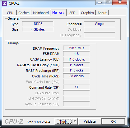

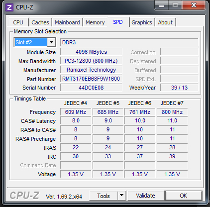

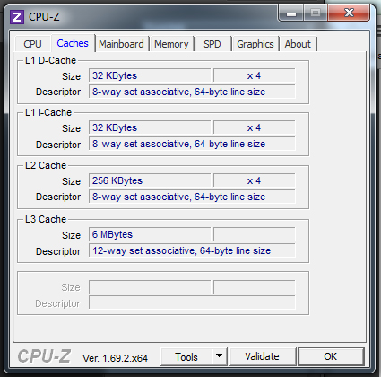

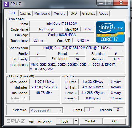

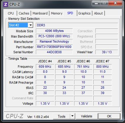

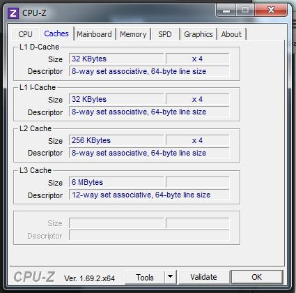

Αναρτω μερικες φωτογραφιες απο το CPU-Z.

Βλεπω οτι ειναι 10 10 10 30 1,5Volt ενω η Corsair ειναι 9 9 9 24 στα 1,35Volt. Δεν ξερω τι διαφορἀ μπορει να εχουν στην αποδοση.
Στα 1600, αν δεις το πινακάκι της 2ης σελίδας, στα 9-9-9-24 τρέχουν και αυτές. Το 1.5V δεν νομίζω ότι πρέπει να σε προβληματίσει.
