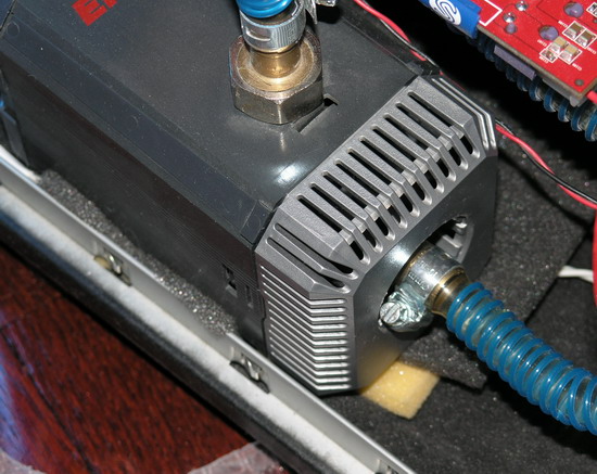

Χτες επιτέλους μετά απο τόσες μέρες, εστησα την υδρόψυξη. Βεβαια δε μου πήγαν ολα οπως τα περίμενα (οπως πάντα δλδ) με αποτέλεσμα να εχω ενα δυο προβληματάκια.
Και ξεκινάω: Οσοι έχετε 1250, τι κάνετε με τις δονήσεις που προκαλεί? Την έχετε μέσα στο κουτί ή εκτός ?
2ον, γίνεται να δουλέψει πλάγια ? Τώρα την έχω σε όρθια θέση, αλλά σκεφτόμουν μήπως θα βολευε να την χώσω κάπου αλλού.
Πάρε ένα κομμάτι χοντρό αφρολέξ και ακούμπησε την πάνω. Οι κραδασμοί θα απορροφηθούν από αυτό.
Χμμ την έχω βάλει πάνω σε κάτι φούσκες. Κανει δουλειά αλλα δεν ειναι τελειο. Θα δοκιμάσω με αφρολέξ. Με το πλαγια εχει κανεις τίποτα ?
θες αφρολεξ για οποιαδιποτε αντλια Κωστα,ενα σφουγγαρι ισως...βασικα με το σφουγγαρι δεν θα ακους τιποτα εγγυημενα!
Στο κουτι πρεπει να γραφει αν μπορει να δουλεψει πλαγια!
Μου φαινεται πως δεν μπορει! Το μονο που μπορεις να κανεις, ειναι να αλλαξεις την πλευρα της βασης, ωστε πχ να βιδωθει με το πλάι...
Οι περισσότερες αντλίες δουλεύουν σε όλες τις θέσεις.
Πολύ δε περισσότερο αυτή που περιορίζετε η θέση του ρότορα από το μαγνητικό πεδίο.
Εγώ εχω βάλει και ένα σφουγγάρι στο κουτί απο τη μία μεριά έτσι ώστε να το πλαγιάζει λίγο και η πλευρα που πατάει η αντλία να μήν έρχεται τόσο μεγάλη επιφάνεια σε επαφή με το πάτωμα, πίστεψέ με έκανε δουλειά.
Η δική μου είναι βυθισμένη και δεν μπορώ να πω ότι κάνει θόρυβο. Πάντως καλού κακού έχω βάλει ένα κομμάτι αφρώδους υλικού που έχουν οι συσκευασίες για να προστατεύουν τα ευαίσθητα κομπιουτεροειδή. Τώρα όμως σκέφτομαι να το βγάλω μιας και θα μπορεί να μεταφέρεται κάποια επιπλέον θερμότητα από το τανκ στο κρύο πάτωμα.
Εγώ έχω tank και μέσα την 1250.Κάτω απο αυτό έχω αφρολέξ(αυτό που είναι σαν αυγουλοθήκη) και απο κάτω αυτό που έχουν τα κουτιά των mobo το λεπτό.Δεν περνάει κανένας κραδασμός στο κουτί.Α! και η eheim δουλεύει σε όλες τις στάσεις!! :p
Σε κάποιες δοκιμαστικές στάσεις :woot: που κάνω για την αντλία την έχω βάλει να ακουμπάει πάνω σε βαμβάκι και πραγματικά αποροφάει το 95% τών κραδασμών. Η καλύτερη των περιπτώσεων είναι βέβαια όταν την κρατάω με το χέρι :( αλλά που θα μου πάει ..το πολύ πολύ να χαλάσω 3-4 πακέτα με βαμβάκι για να την βάλω να πατάει στα μαλακά :jump:

Απλα οι σωληνες ειναι 3/8 εσωτερικη κ δεν εμπεναν στα μανατα ρακορ.
τωρα που το λες , στο δικο μου στην εισοδο δεν μπαίνει το ρακορ που ασφαλίζει (δαχτυλίδι) και στην εξοδο δεν περνάει καν το δαχτυλίδι απο το σωλήνα .
εχω σωλήνες tygon r 3603
λες να αλλάξω και εγώ ? Παντως απο θέμα πιεσης δεν ξέρω αλλά εμενα μου βγήκαν τα χέρια να τιυς περάσω , και τελικά τους εβαλα με μια σταγόνα λάδι και ΟΚ
Ρε παιδια εμενα στην δοκιμή (δεν εχω στήσει ακόμα) δεν ρουφάει απο το σωλήνα .Ρουφάει μονο αν την βυθίσω μέσα , τι διαολο γίνεται? Πρεπει να γεμίσει ο σωλήνας , δηλαδή φταίει ο αέρας ?
Ναι πρεπει να ξεκινήσει με νερό η αντλία. Οποτε καλο ειναι το τανκ, αν έχεις, να το βάλεις ακριβώς μπροστά απο την αντλία ετσι ώστε να το γεμίζεις και να πηγαινει κατευθειαν στην αντλία. Μετα ανάβεις την αντλια και σιγα σιγα θα σπρώχνει το νερο, γεμιζεις σιγα σιγα, σταμτας - ξεκινάς την αντλία και οταν παρει αρκετό νερο και κλεισει το κύκλωμα, προσθετεις το τελικό νερο... Εαν πχ το τανκ ειναι σε χαμηλότερο ύψος απο την αντλία, έχασες, δε θα παει ποτε το νερό στην αντλία λόγω βάρους... Οποτε ή στο ίδιο ύψος, ή το τανκ πιο πάνω από την αντλία...
