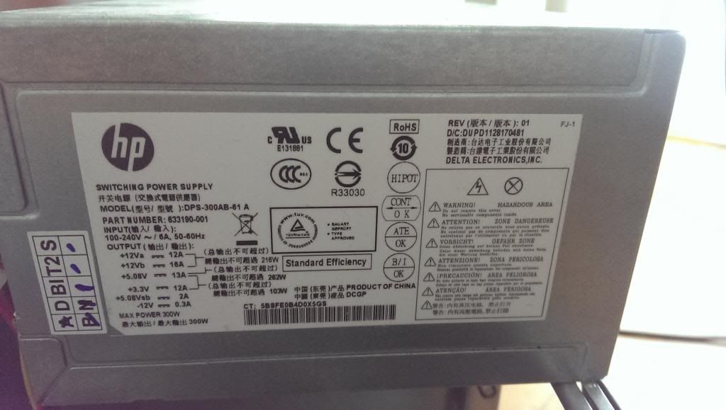

cakrit Ιούνιος 16, 2014 #2 Ιούνιος 16, 2014 Καλημέρα,Από ότι μπόρεσα να δω εδώ Ο υπολογιστής σου έχει 300ρι τροφοδοτικό, πράγμα που σημαίνει οτι δεν θα σε καλύψει με μία σοβαρή κάρτα γραφικών. Εφόσον έχεις 4Gb μνήμη, έχεις πλέον SSD νομίζω οτι η επόμενη κίνηση είναι PSU, VGA. Αυτό που δεν μπορώ να δω είναι οι διαστάσεις του τροφοδοτικού, καθώς συνήθως δεν είναι standar διαστάσεις. Επίσης, η αλλαγή του τροδοφοτικού σημαίνει αυτόματα οτι χάνεις όποια εγγύηση μπορεί να έχεις από την HP, εκτός αν υπάρχει τροφοδοτικό από την ίδια εταιρία, που λογικά το κόστος του θα είναι απαγορευτικό .

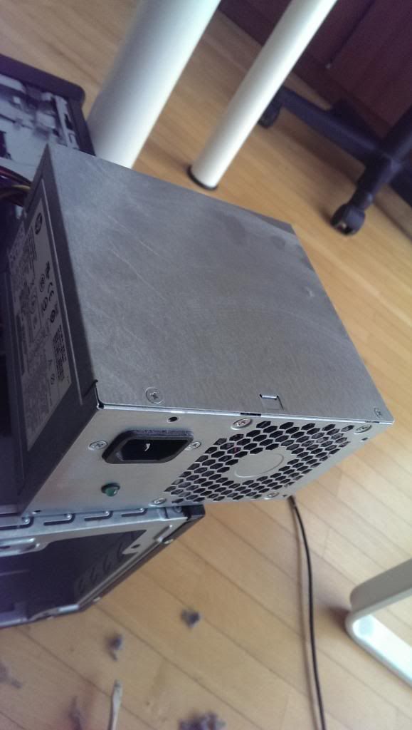

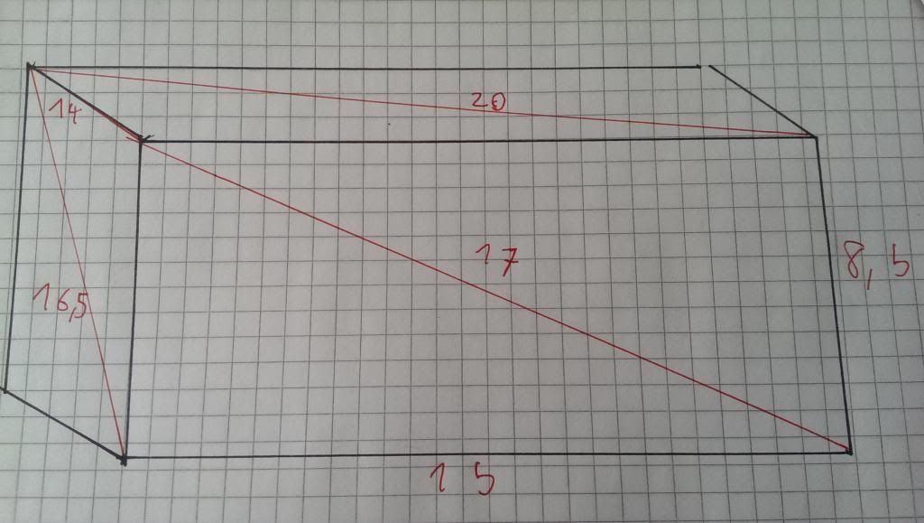

Pirate21 Ιούνιος 17, 2014 Author #6 Ιούνιος 17, 2014 Δυστυχώς δεν ειχα πολύ λεπτό κατσαβιδάκι για να ανοιξω και το κουτι της HP που ειναι μεσα το τροφοδοτικό, αλλα πήρα τα "μετρα" του κουτιού και ελπίζω να βοήθησα καπως την κατάσταση

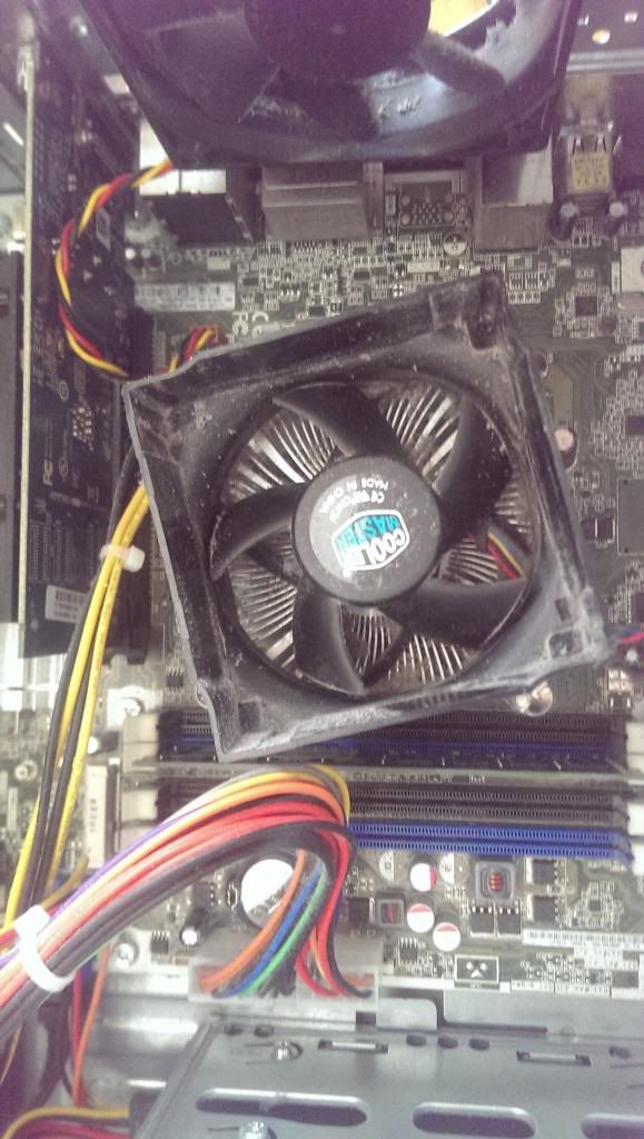

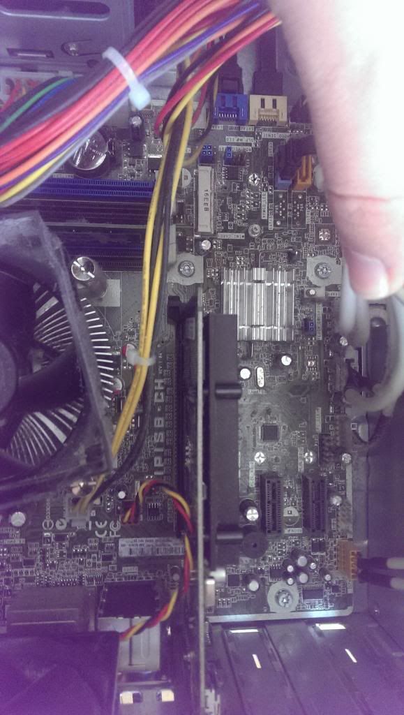

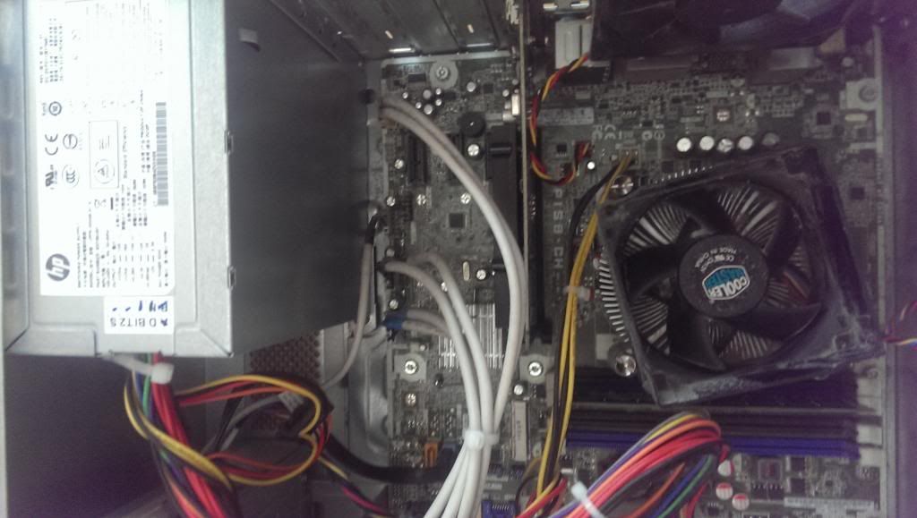

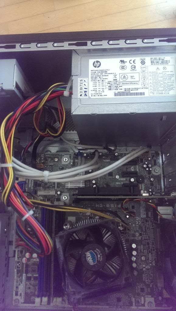

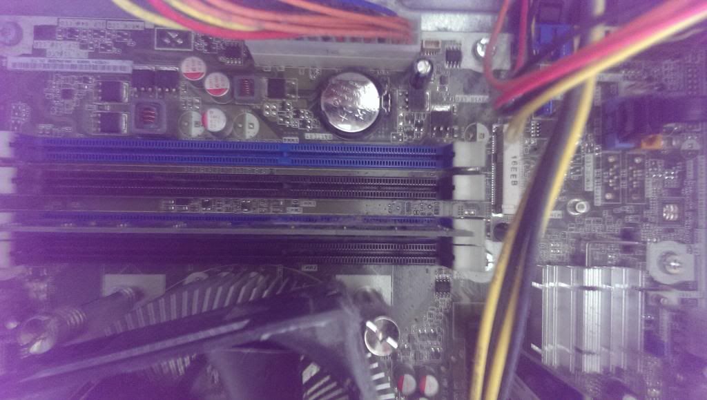

Pirate21 Ιούνιος 21, 2014 Author #12 Ιούνιος 21, 2014 Καταρχήν θελω να σας ευχαριστήσω όσους έχουν απαντήσει ηδη :hi: με βοηθάτε πάρα πολύ! Ακολουθούν φωτογραφιες απο το εσωτερικό του υπολογιστή οπως μου ζητήθηκε πιο πανω

AMDakias Ιούνιος 23, 2014 #15 Ιούνιος 23, 2014 Η διαφορα αναμεσα στα δυο τροφοδοτικα ειναι οτι το G550M εχει 80+ bronze efficiency ενω το V550 80+ gold efficiency. Πιστευω οτιδηποτε κατω απο 100 ευρω για το V550 ειναι super deal, ποσο μαλλον τα 60 ευρω!Απο χωρο στο κουτι καλα εισαι βλεπω. Οταν καταληξεις σε τροφοδοτικο αναλογα με το budget που εχει μεινει θα δουμε και καρτα γραφικων.
