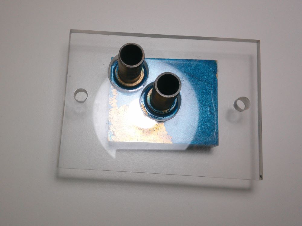

Ανοιξε πρώτα το block να δεις σε τι κατάσταση είναι.
Αν δουλεύει και η αντλία βάλε ξύδι και WFI και κάνε του πλύσεις εγκεφάλου :p
btw plexi για το block? Τι εννοείς;

Εννοείς ότι το καπάκι του block είναι από πλέξι?
Γιατί λές για πλέξι?
Αν θέλει ανακατασκευή βάλε κοντινές φώτο να δούμε ποιο είναι το πρόβλημα,
Αν είναι τα πάσα που έχουν "κλωτσήσει" θεραπεία υπάρχει ! :)

Για το block, όπως είπα η υδρόψυξη ήταν τελείως diy φάση, οπότε το Mounting system είναι ένα πλέξι που μπαίνει από πάνω (αυτό το πλέξι ήταν για s939 - Opteron 165):

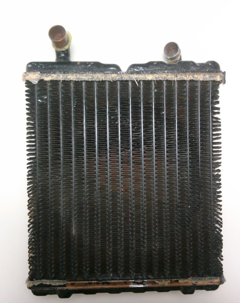

Τώρα που το σκέφτομαι, πριν αρχίσω τα παιδέματα, μια φωτογραφία και του ψυγείου, μήπως, ξέρω'γω, κάνει μπαμ ότι δεν αξίζει καν να ασχοληθώ, να πάω να πάρω μια αερόψυκτρα και να κάνω τη δουλειά μου :p
φοτυ γμτ... ήθελα κάτι να ασχοληθώ :p case closed, λοιπόν. Απλά, για την ιστορία, πες τι είναι αυτό το wfi που ανέφερες.
Κοιτα το block θα πρέπει να του κάνεις ένα λιφτινγκ
Το ψυγείο επίσης
Η αντλία δε ξέρεις αν είναι ΟΚ
Απο θερμοκρασίες δε ξέρω τι θα παίξει.
Τεσπα αμα τα βάλεις κάτω τα μαθηματικά και πάρεις και σωλήνα κλπ θα σου βγουν 2 φορές τα λεφτά της Noctua.
Ασε να τα φας σε σουβλάκια :p
