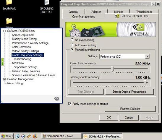

darkCount Νοέμβριος 23, 2004 #15 Κοινοποίηση Νοέμβριος 23, 2004 2 πραγματάκια...Υπάρχει ένα bug το οποίο για να λύσεις πρέπει να βάλεις το 2D clock ίδιο με το 3D clock. Παίζει πρόβλημα σε κάποιες κάρτες όταν περνάνε από το ένα mode στο άλλο...βάζουν αυτό το μήνυμα.Ψάξε στο ιντερνετ να βρεις ακριβώς πληροφορίες.Επίσης το ίδιο πρόβλημα είχα σε μια ultra ενός φίλου...έκανα το παραπάνω και ΔΕΝ λύθηκε...οπότε την στείλαμε για σερβις.Δεν ήταν Asus, ήταν POV.’λλη μια ΣΗΜΑΝΤΙΚΗ διαφορά είναι ότι το σερβις που την στείλαμε εμείς...φιλοτιμήθηκε και είδε ότι είχε πρόβλημα η κάρτα και την άλλαξε πραγματικά με καινούργια που ΔΕΝ είχε το πρόβλημα.Είχαμε αλλάξει τροφοδοτικο...άλλο υπολογιστή...και όλους τους πιθανούς τρόπους πραοχής ρεύματος ΚΑΙ με τα 2 τροφοδοτικά που είχαμε. Ενα HEC475 και HEC525.Αυτά είχα να σου πω....σε προβλημάτισα σχετικά με το σερβις σου καθόλου? Αν όχι να στο πω καθαρά...πηγαινε βάλτους την στον κ@λο!!! Link to comment Share on other sites More sharing options...

fanisk Νοέμβριος 23, 2004 Author #17 Κοινοποίηση Νοέμβριος 23, 2004 Αρχική απάντηση από darkCount 2 πραγματάκια...Υπάρχει ένα bug το οποίο για να λύσεις πρέπει να βάλεις το 2D clock ίδιο με το 3D clock. Παίζει πρόβλημα σε κάποιες κάρτες όταν περνάνε από το ένα mode στο άλλο...βάζουν αυτό το μήνυμα.Ψάξε στο ιντερνετ να βρεις ακριβώς πληροφορίες.Επίσης το ίδιο πρόβλημα είχα σε μια ultra ενός φίλου...έκανα το παραπάνω και ΔΕΝ λύθηκε...οπότε την στείλαμε για σερβις.Δεν ήταν Asus, ήταν POV.’λλη μια ΣΗΜΑΝΤΙΚΗ διαφορά είναι ότι το σερβις που την στείλαμε εμείς...φιλοτιμήθηκε και είδε ότι είχε πρόβλημα η κάρτα και την άλλαξε πραγματικά με καινούργια που ΔΕΝ είχε το πρόβλημα.Είχαμε αλλάξει τροφοδοτικο...άλλο υπολογιστή...και όλους τους πιθανούς τρόπους πραοχής ρεύματος ΚΑΙ με τα 2 τροφοδοτικά που είχαμε. Ενα HEC475 και HEC525.Αυτά είχα να σου πω....σε προβλημάτισα σχετικά με το σερβις σου καθόλου? Αν όχι να στο πω καθαρά...πηγαινε βάλτους την στον κ@λο!!! Μου φαινεται πως θα κατσω πανω απο το κεφαλι τους, κ να μου δωσουν εντελως καινουρια...χμμ ειναι ευκολο αυτο σχετικα με τα D Clocks που λες?Μη κανω καμια ζημια..Οι ατι εχουν τετοια προβληματα?Πωπω φιλε ελα για να βγαλεις το αχτι σου αμα θες! Θα γινει χαμος μολις την παω...αλλα το θεμα ειναι οτι δεν μπορω να παω ολο το κουτι!Την τελευταια φορα ο τεχνικος δεχτηκε να τη φερω εγω στα χερια...ελπιζω να ξαναδεχτει ο π@παρας...Αμφιβαλλω αν οι συνθεσεις κ γενικα τα του Πλαισιου ειναι ολα καινουρια.. Link to comment Share on other sites More sharing options...

darkCount Νοέμβριος 23, 2004 #19 Κοινοποίηση Νοέμβριος 23, 2004 Πανέυκολα κάνεις αυτό με τα ρολόγια. Στο driver μεσα δεν σου έχει 2D clock και ξεχωριστά 3D clock συχνότητες; Βάλε στο 2D την ίδια συχνότητα με το 3D.Το καλύτερο που έχεις να κάνεις αν δεν λυθεί το πρόβλημα είναι να πας όλο το κουτί. Και να τους πεις να τρέξουν κάποιο πρόγραμμα 3D. Παιχνίδι κατα προτίμηση γιατί όσο κουφό και αν ακουστεί...εμάς έβγαζε 3D mark03 κανονικά αλλά στα παιχνίδια χτυπούσε!Γιαυτό πάρτο παραμάσχαλα και πηγαινε το και κατσε από πάνω τους μέχρι να καταφέρουν να παίξουν παιχνίδια χωρίς να χτυπήσει.Και αν στην αλλάξουν να δεις ότι είναι ΑΛΛΗ κάρτα καινούργια! Link to comment Share on other sites More sharing options...
fanisk Νοέμβριος 23, 2004 Author #20 Κοινοποίηση Νοέμβριος 23, 2004 Αρχική απάντηση από darkCount Πανέυκολα κάνεις αυτό με τα ρολόγια. Στο driver μεσα δεν σου έχει 2D clock και ξεχωριστά 3D clock συχνότητες; Βάλε στο 2D την ίδια συχνότητα με το 3D.Το καλύτερο που έχεις να κάνεις αν δεν λυθεί το πρόβλημα είναι να πας όλο το κουτί. Και να τους πεις να τρέξουν κάποιο πρόγραμμα 3D. Παιχνίδι κατα προτίμηση γιατί όσο κουφό και αν ακουστεί...εμάς έβγαζε 3D mark03 κανονικά αλλά στα παιχνίδια χτυπούσε!Γιαυτό πάρτο παραμάσχαλα και πηγαινε το και κατσε από πάνω τους μέχρι να καταφέρουν να παίξουν παιχνίδια χωρίς να χτυπήσει.Και αν στην αλλάξουν να δεις ότι είναι ΑΛΛΗ κάρτα καινούργια! Φιλε μου περασα κ τους 66,93 τωρα...ΟΧΙ ΔΕΝ ΒΛΕΠΩ ΠΟΥΘΕΝΑ ΤΕΤΟΙΑ ΕΠΙΛΟΓΗ!!!!!Χμμμ θα τους πω να παιξουν μπροστα μου NFSU2, με χρονομετρο 1 λεπτο κ παραθυρο... Link to comment Share on other sites More sharing options...
