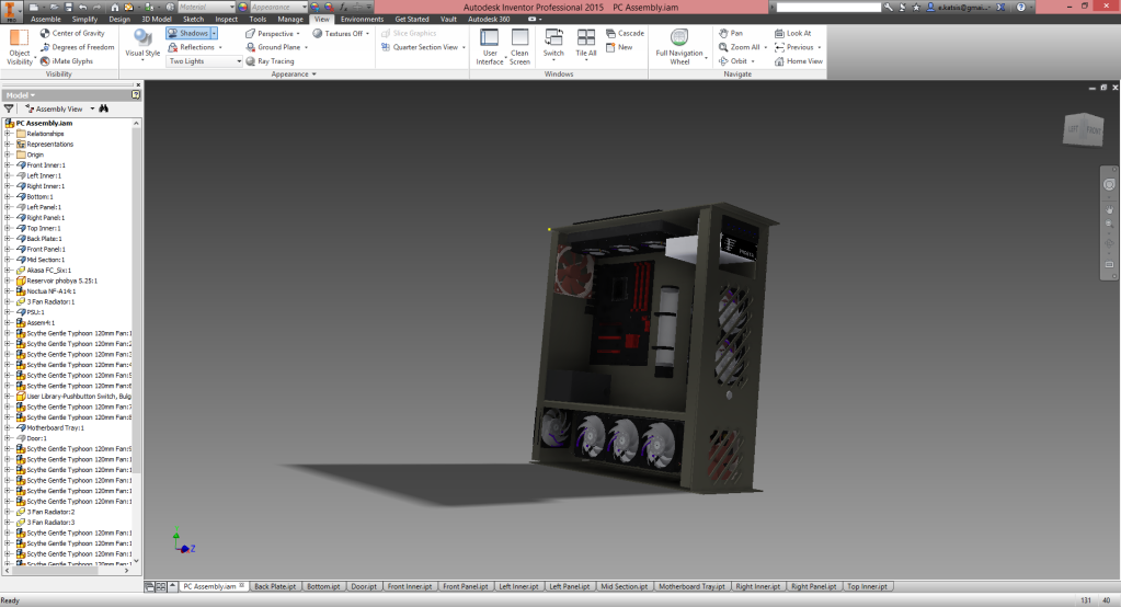

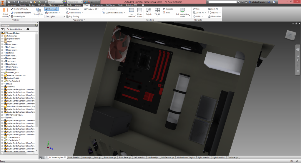

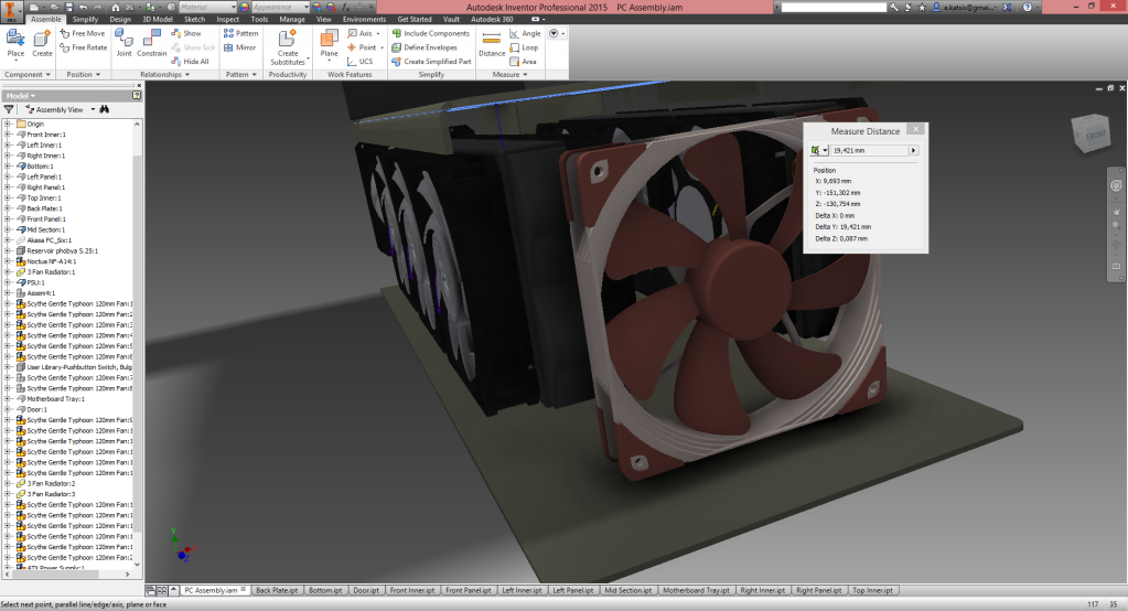

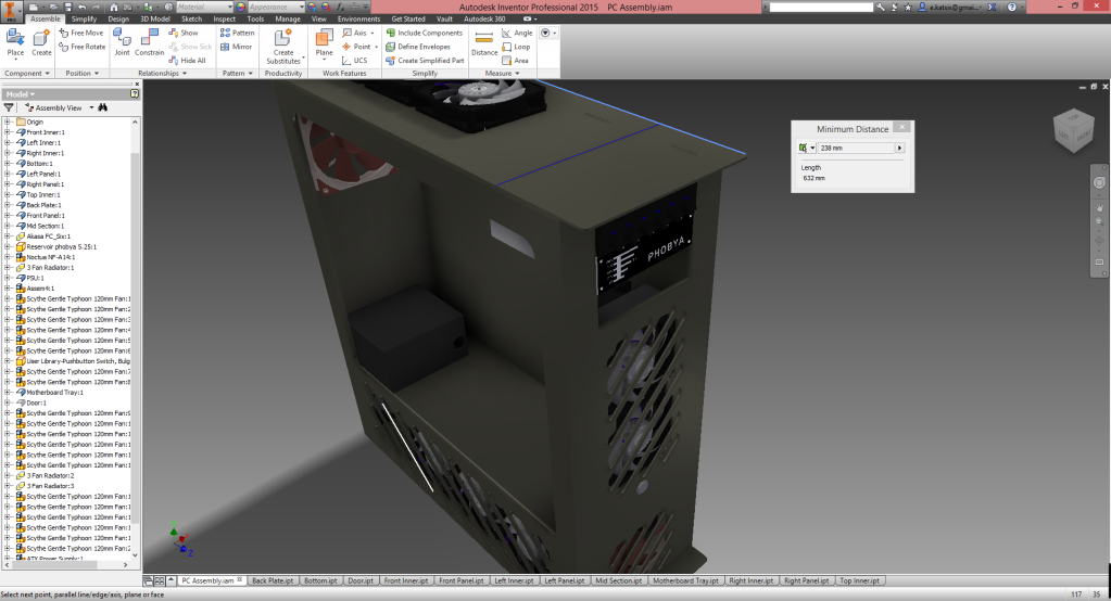

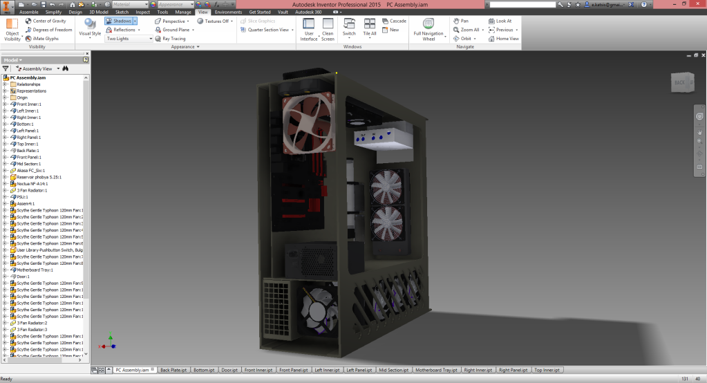

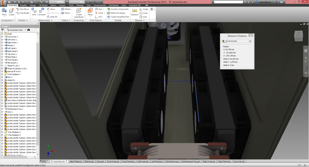

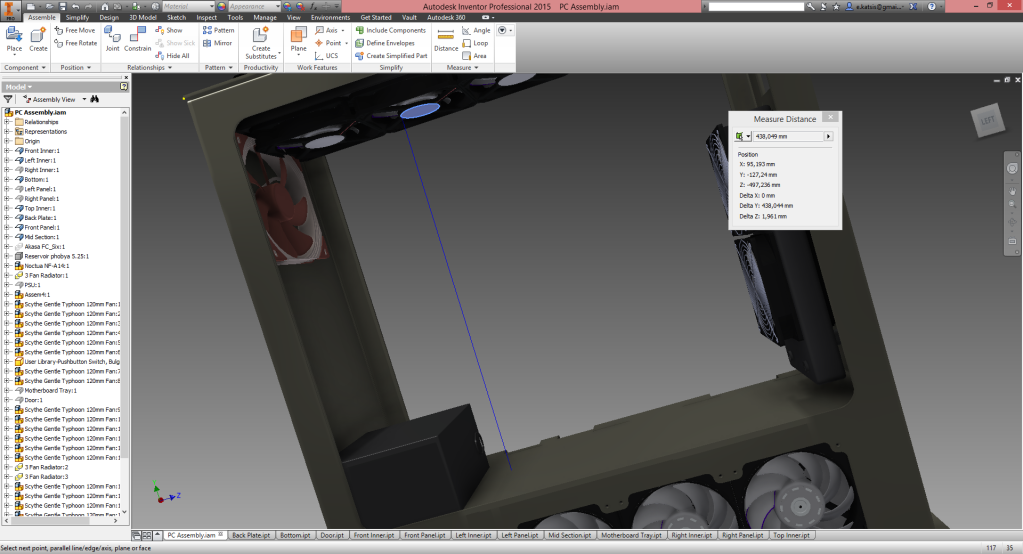

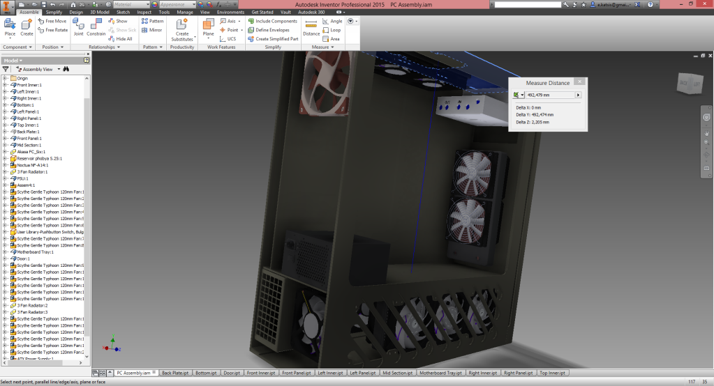

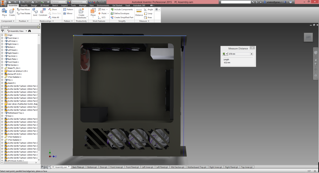

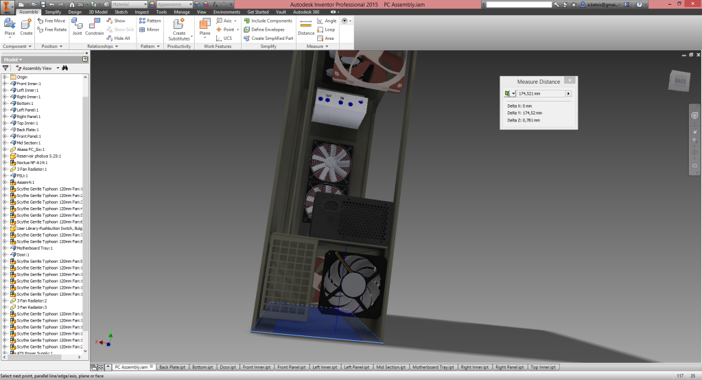

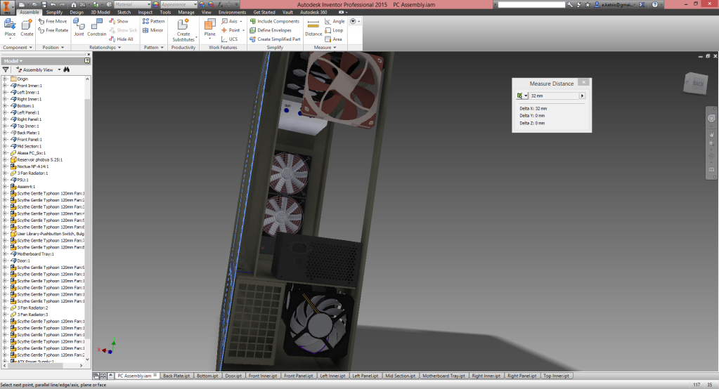

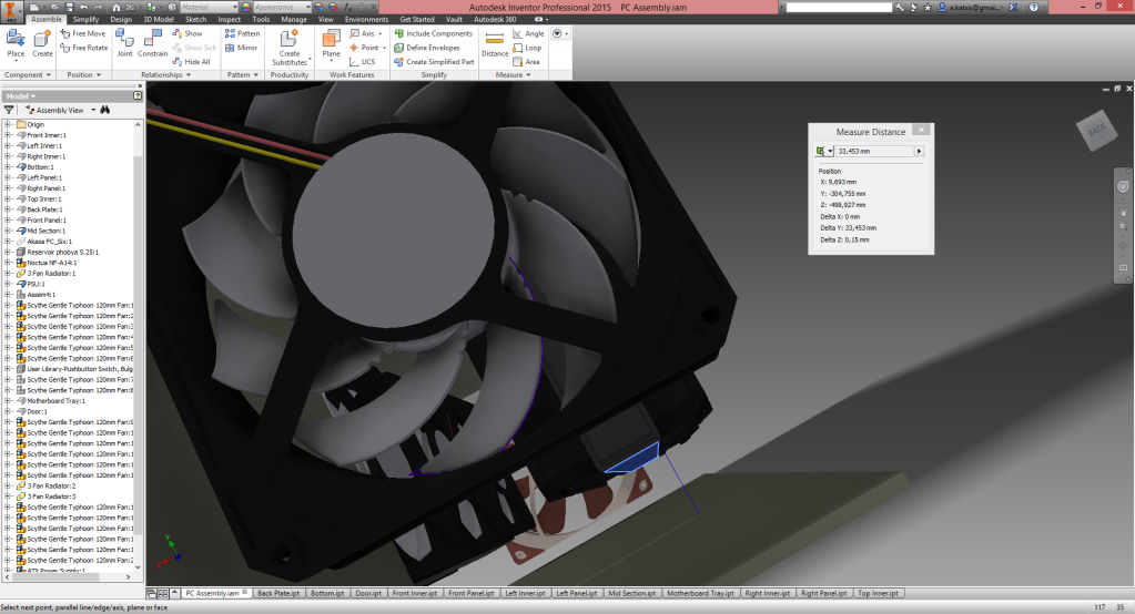

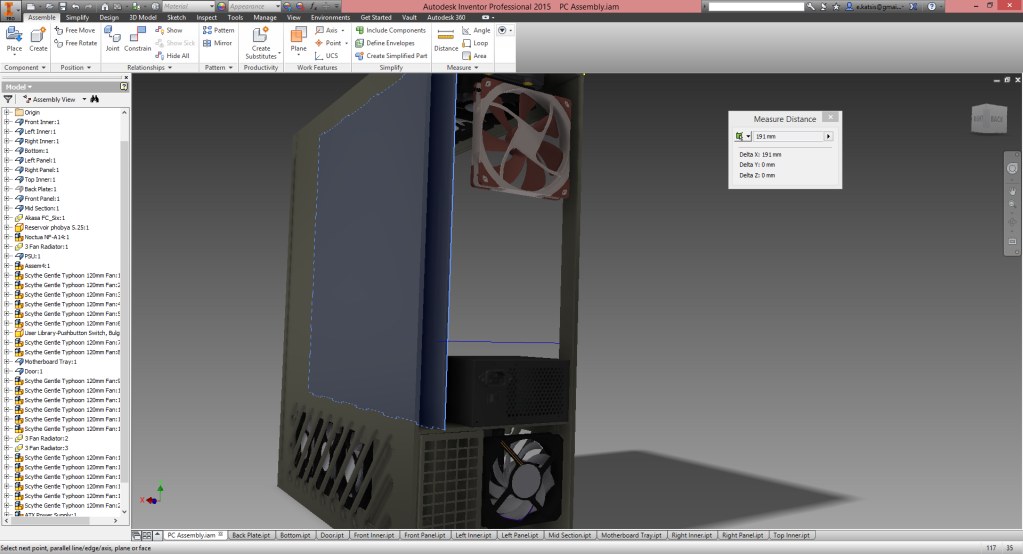

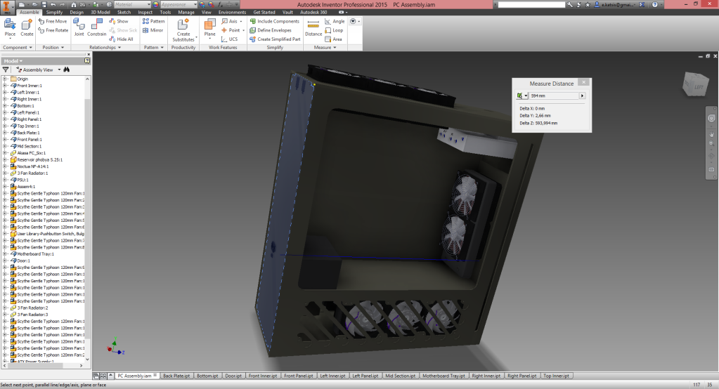

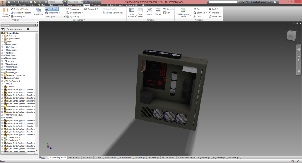

Γεια χαρά, sorry για το αργοπορημένο update.
Κοιτώντας το κουτί έβλεπα πως δεν κολλούσανε τα κομμάτια μεταξύ τους και γενικός υπήρχαν λεπτομέρειες που δεν είχα σκεφτεί και μου εμφανίστηκαν στη πορεία, και έτσι έπρεπε να ξανά σχεδιάσω αποστάσεις και ενδεχόμενα δις λειτουργείας, και παλι μπορεί να μου διαφύγει κάτι αλλά για αυτό τα κανω post εδώ γιατί περισσότερα μάτια είναι καλύτερο :).
Λοιπόν η οψη του κουτιού είναι ως εξής, το μόνο που δεν εχω σχεδιάσει είναι το πάνω διαμέρισμα που θα καλύψει το πανω RAD, και τις τρύπες του πισω panel που θα χρειαστώ βοήθεια με τις διαστάσεις του I/O Ports and PCI spacing δεν εχω βρει ακόμα τις διαστάσεις, ούτε από το formfactors.
Με κρυμμένο το πισω panel

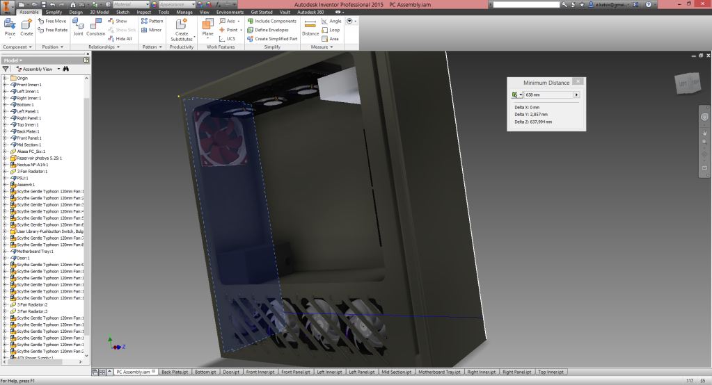

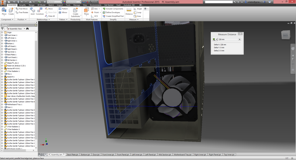

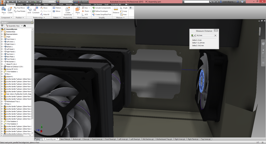

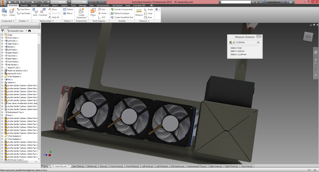

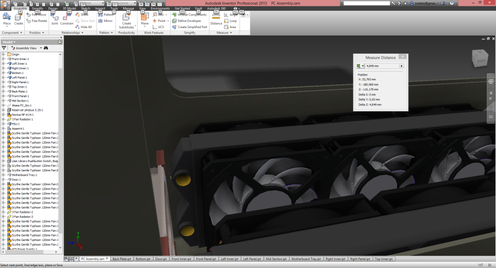

Και εδώ σας δείχνω τις διαστάσεις του κουτιού, και ενδεχόμενο Hardware μέσα.
Απόσταση 480μμ ψυγείου από το κατω πισω ανεμιστήρα
Απόσταση τροφοδοτικού από την ύπαρξη 360μμ ψυγείου
Απόσταση εσωτερικού από προς μέχρι πισω
Συνολικό ύψος, υπολογίστε και +25-30μμ το πάνω διαμέρισμα «καπάκι»
Απόσταση κάτω μπροστινού ανεμιστήρα 140μμ από τα ψυγεία
Χώρος για Cable Management
Βάθος εσωτερικού πάνω διαμερίσματος
Συνολικό πλάτος
Πλάτος χώρου της μητρικής
Ύψος πάνω διαμερίσματος
Απόσταση κάτω ψυγείου με το μεσαίο διαχωριστικό
Πλάτος κάτω διαμερίσματος
Μεσαίο διαχωριστικό μέχρι τους ανεμιστήρες του πάνω ψυγείου
Χώρος ενδιάμεσα των δυο κάτω ψυγείων, υπόψιν τα ψυγεία του σχεδίου είναι 30μμ
Ύψος κάτω διαμερίσματος
Απόσταση από το πάτωμα μέχρι το ψυγείο
Αυτά προς το παρών με το “νέο” σχέδιο που ενδέχεται να τροποποιηθεί αναλόγως με τη συζήτηση :)
Δυστυχώς όμως υπάρχει και πίεση στη δουλειά αυτό το καιρό και θα με καθυστερήσει κάπως με το να προχωρώ το σχέδιο.
Σας ευχαριστώ και παλι για της συζητήσεις που γίνονται, με ενδιαφέρει πολύ το θέμα AirFlow, εύχομαι να βρούμε μια συμβατή λύση.

Έκανα κάτι πρόχειρο...με βάσει το σχέδιο που αποφασίστηκε.
Κάπως έτσι το σκέφτομαι, εννοείτε πως στους σκληρούς από την πίσω πλευρά θα τοποθετηθούν ανεμιστήρες.
Μου αρέσει!! Και έτσι θα με βολεύει για αυτό που σου έγραψα στο ΠΜ, Αλλά σκέφτομαι εάν θα είναι στιβαρό, και πως σκέφτεσαι για βάσεις;
