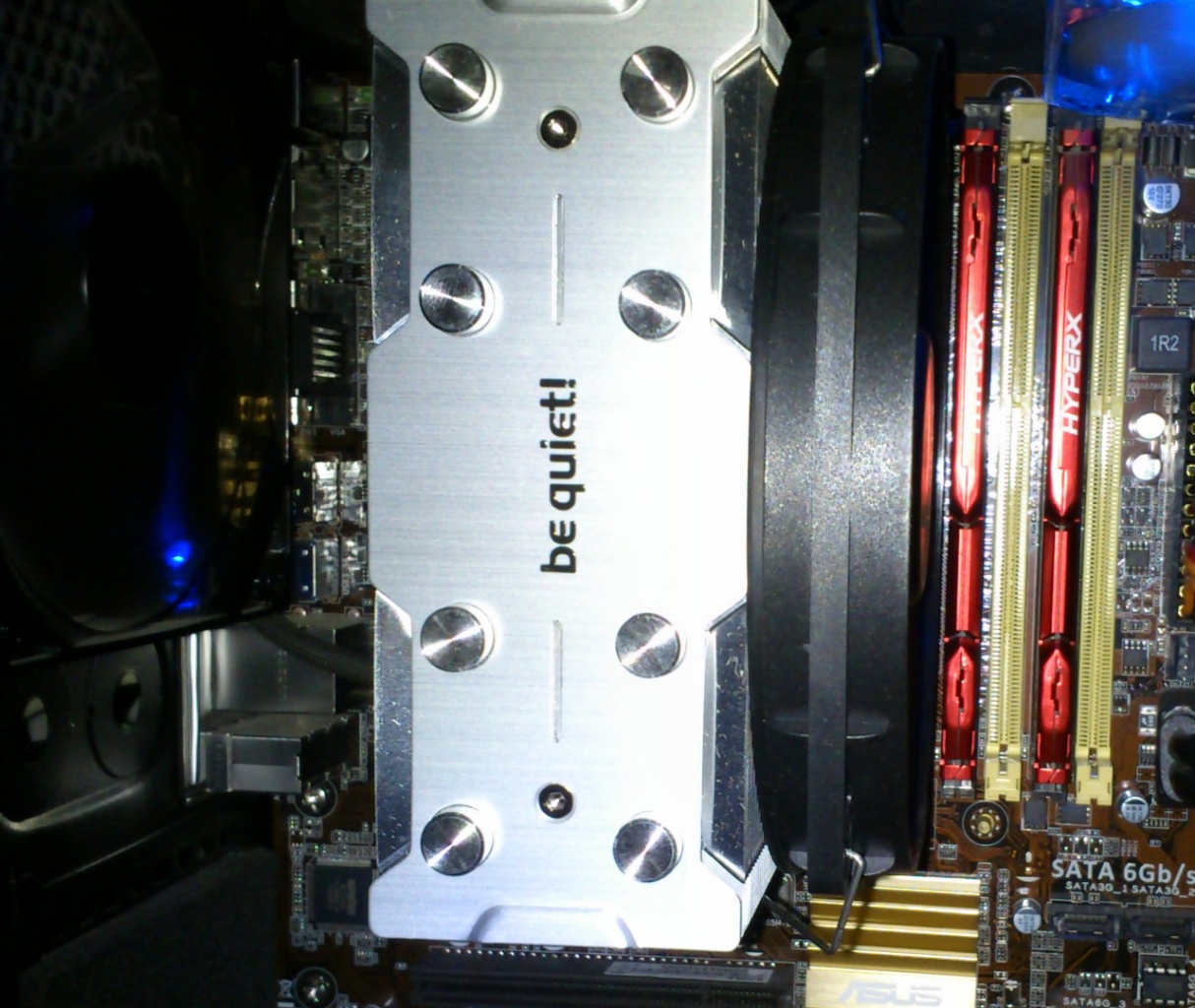

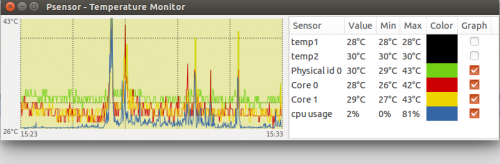

idonthave Ιούνιος 15, 2014 #25 Ιούνιος 15, 2014 Την έχω σε σύστημα που βλέπω ταινίες στην tv, σε i3-4330 στο standard mode ~750rpm η θερμοκρασία σε idle 30, όταν το χρησιμοποιώ 43-45C, είναι αθόρυβη . Για το ύψος που ρωτάς στην σελίδα του κατασκευαστή λέει max 15,8cm ύψος http://www.silentpcreview.com/article1384-page6.html

TopCLR Ιούνιος 15, 2014 #28 Ιούνιος 15, 2014 Το κουτί σου λέει για ύψος 158mmHeight limit for CPU coolers ( Without side fan ) 158mm H Shandow rock slim έχει ύψος 161 mm.Οπότε δεν θα μπορείς να βάλεις το πλαινό καπάκι του κουτιού σου. Από τα review (και την foto του idonthave) φαίνεται να μην καλύπτει τις μνήμες.Αν και μπορείς να βρείς αερόψυκτρες που θα σου κάνουν (σαν αυτή που σου πρότεινα) η υδρόψυξη δεν έχει 30~35€ που έθεσες ως budget. Αν πας σε έτοιμη λύση (η custom θέλει τριψήφια €) πρόσεξε αν θα μπορείς να τοποθετήσεις το ψυγείο στο κουτί σου.
