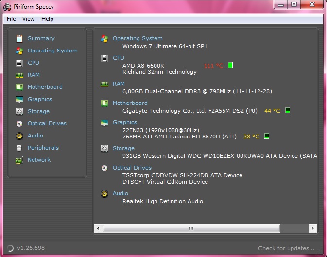

TheGreatMage Δημοσιεύτηκε Μάϊος 31, 2014 #1 Δημοσιεύτηκε Μάϊος 31, 2014 Καλησπέρα. Ο υπολογιστής μου τώρα τελευταία ανεβάζει τρελές θερμοκρασίες στον επεξεργαστή. Είναι καινούργιος τον έχω 3 μήνες. Όταν το πρωτοανοίγω πριν ανοίξω κάποιο πρόγραμμα είναι στους 80-90. Με το που ανοίξω κάτι ανεβαίνει σε 100-110 ενώ σήμερα χτύπησε και 120. Τα Specs του PC τα έχω ανεβάσει με εικόνα. Κάποια ιδέα; έχω 2 ανεμιστηράκια.

X4K4 Ιούνιος 1, 2014 #13 Ιούνιος 1, 2014 O_o περιεργο ο επεξεργαστησ στοθσ 111 και η ενσωματομενη καρτα γραφικων στους 38 λαθος ενδειξεις μου μυριζουν τσεκαρε το ομως με το λινκ του φιλου απο πανω

Guest Ιούνιος 8, 2014 #18 Ιούνιος 8, 2014 AMD APU Furnace socket FM100+ με turbo roaster mode :crazy_pilot:! Έχω ακριβώς το ίδιο θέμα και το έχω δει να φτάνει μέχρι 101 ( Speccy - HW Monitor κ.α ) σε μετατροπή βίντεο ενώ το BIOS λέει άλλα. Κάτι παίζει με τους συγκεκριμένους επεξεργαστές και το software που μετράει θερμοκρασίες αλλά για να είμαι σίγουρος "χτύπησα" μια Coolermaster T2 Blizzard . ΥΓ : Από το e-shop έγινε η συναρμολόγηση του υπολογιστή; Αν Ναί , είναι πιθανό να σου πούν ότι είναι κανονικές οι θερμοκρασίες του επεξεργαστή.
