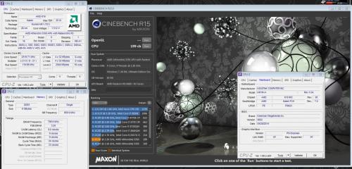

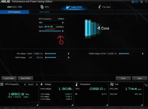

[MENTION=188]yanni[/MENTION] για πες τι ρολο βαραει το μισο multi εχτρα γιατι εχω 20.5 και παει εως 21 η ειναι δωρο της asus ;
μεχρι που εχεις παιξει με το fsb εγω επαιξα μεχρι 120Χ21@2520 με τις μνημες μεχρι 1600 σχεδον οτι εχει εκει εξω απο bench καρασταθερος
τωρα απο θερμοκρασιες αναλογα πανω απο 41-45 δε εχω δει
Όσον αφορά το multi είναι δώρο της AMD βασικά. Τώρα γιατί δεν πήγαν τον 5350 στα 2.1GHz δεν ξέρω. Ίσως να είναι πολύ κοντά στα όρια του chip ή να τους πήγαινε η κατανάλωση στα 25.01W βάζοντας 21 πολλαπλασιαστή και δεν θέλανε να υπερβούν τα 25W.
OC ενώ έλεγα ότι θα είναι από τα πρώτα πράγματα που θα κάνω στον Sempron τελικά δεν ένοιωσα την ανάγκη. Για να σου απαντήσω πάντως εδώ, με μια βιαστική δοκιμή που κάνω αυτή τη στιγμή, χωρίς να παίξω με ρεύματα και ιστορίες, ο Sempron μπουτάρει κανονικά με IDE στα 125MHz, δηλαδή στα 1625MHz. Προχωράει καλά και ένα Systester των 8M στα γρήγορα με 4 threads εκεί.
Στα 126MHz, μία μπουτάρει μία όχι. Στα 127MHz δεν μπουτάρει καν, ακόμα και με μικρότερο πολλαπλασιαστή. Οπότε θα έλεγα με default settings στο BIOS το όριο είναι τα 125MHz στο fsb. Καλύτερα από ότι περίμενα.
Το ακόμα καλύτερο είναι ότι η μητρική διαβάζει αυτόματα και σωστά τα extra profiles των μνημών, οπότε οι μνήμες είναι στα 2000MHz.

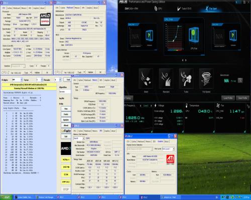

θα τον αφησω μαλλον στο 120 Χ 20@2400 24/7 και τις μνημες στα 2000 περιπου καθως παιζω μαμα ρευμα και θα κοιταξω να σφηξω τιποτα timmings λεμε τωρα σε δουλεια να βρισκομαστε
στα 2520 παντως περναει τα παντα για την ωρα !!
