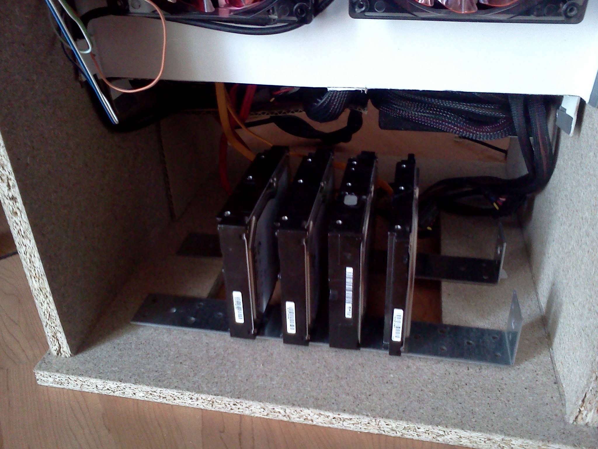

ksexasmenos Μάϊος 27, 2014 Author #4 Μάϊος 27, 2014 Το κουτί δεν παίρνει μπροστά ανεμιστήρες. Ο μόνος τρόπος να γίνει ψύξη των δίσκων είναι να μπουν 92mm ανεμιστήρες στο δεξί πλαϊνό που έχει χώρο για 3. Το θέμα είναι πως σήμερα το πρωί καθάρισα από σκόνη τον υπολογιστή, αραίωσα την τοποθέτηση των δίσκων, έβαλα σε λειτουργία τον πίσω κάτω 12άρη ανεμιστήρα και μπορώ να πω πως είδα μεγάλη διαφορά στις θερμοκρασίες. Συγκεκριμένα CPU: 32 από 54 Core0: 38 από 62 Core1: 28 από 58 Motherboard: 40 από 46 HHD1: 40 από 50 HHD2: 42 από 50 HHD3: 36 από 44 HHD4: 32 από 37 HHD5: 34 από 37 Ορίστε μερικές φωτογραφίες από το πώς ήταν το κουτί μου. Και εδώ έχει τον χώρο για τους ανεμιστήρες για τους δίσκους. Έχω παραγγείλει τον ανεμιστήρα Noctua NF-F12 για την ψύκτρα καθώς και μια πάστα της Noctua. Μόλις έρθουν και τα τοποθετήσω θα ενημερώσω για τις αλλαγές. Έχετε να μου προτείνετε κάτι άλλο όσο αφορά για αθόρυβη ψύξη?

ksexasmenos Ιούνιος 1, 2014 Author #9 Ιούνιος 1, 2014 Σας ευχαριστώ όλους για τις συμβουλές και για τις παρατηρήσεις σας. Χθες πραγματοποίησα ένα γενικό καθαρισμό του υπολογιστή. Ξηλώθηκαν και καθαρίστηκαν τα πάντα, μπήκε καινούρια πάστα στον επεξεργαστή και περάστηκε ο νέος ανεμιστήρας. Επίσης σκέφτηκα να συνδέσω τους σκληρούς από την άλλη μεριά ώστε να γλιτώσω καλώδια πάνω από την μητρική. Και ενώ το αποτέλεσμα ήταν αρκετά πιο αισθητικό, σήμερα το πρωί διαπίστωσα πως δεν θα χωράει ο ανεμιστήρας να βιδωθεί. Τελικά θα αναγκαστώ να τους συνδέσω όπως ήταν και παλιά. Μάζεψα τα καλώδια όσο μπορούσα με tire ups και το τελικό αποτέλεσμα ήταν αυτό: Κάτι ακόμα που άλλαξα ήταν η θέση του τροφοδοτικού, για την ακρίβεια το έβαλα ανάποδα για να μην φυσάει τον ζεστό αέρα του τροφοδοτικού πάνω στην μητρική. Έχω την εντύπωση όμως πως εισάγει αέρα. Είναι οκ αυτό? Πλέον οι θερμοκρασίες που επικρατούν είναι: CPU 28 βαθμούς από 54 Motherboard 37 βαθμούς από 46 Core0 32 βαθμούς από 62 Core1 22 βαθμούς από 58 Από βδομάδα θα έρθει ο ανεμιστήρας δίσκων καθώς και ένας πιο ήσυχος για πίσω εξαγωγή και θα τους ρυθμίσω στις στροφές που θα μου είναι οκ στα αυτιά αλλά και παράλληλα θα δροσίζουν τον υπολογιστή.

ksexasmenos Ιούνιος 5, 2014 Author #11 Ιούνιος 5, 2014 Κάτι που μου πέρασε από το μυαλό σήμερα το απόγευμα καθώς κοιτούσα πατέντες για τοποθέτηση δίσκων έτσι ώστε να μειωθεί στο ελάχιστον το βουητό τους και η πιθανότητα συντονισμού με το υπόλοιπο κουτί. Μου άρεσε αυτήν εδώ η τοποθέτηση Hard Drive Silencing: Sandwiches & Suspensions | silentpcreview.com Σκέφτηκα μιας και έχω μεγάλο κουτί να κρεμάσω τους δίσκους από το πάνω μέρος του κουτιού τον έναν πίσω από τον άλλον. Μπροστά στις 5.25" υποδοχές να βάλω έναν 14αρη ανεμιστήρα να φυσάει και πίσω έναν 12άρη η πάλι 14αρη να βγάζει τον αέρα. Η ερώτησή μου είναι θα ψύχονται αποτελεσματικά αν είναι ο ένας πίσω από τον άλλον? Το μέρος που λέω είναι πάνω από το τροφοδοτικό.
aposporis Ιούνιος 5, 2014 #12 Ιούνιος 5, 2014 Τσέκαρε το τροφοδοτικό. Λογικά ρουφάει αέρα από τον ανεμιστήρα και βγάζει από πίσω. Αν ρουφάει από πίσω και τον βγάζει από την πλευρά του ανεμιστήρα κάτι δε πάει καλά. Άνοιξε το και άλλαξε τη φορά του ανεμιστήρα. Μην ξεχάσεις να τον κουμπώσεις καλά (την έχω πατήσει και έκλεινε το σύστημα από υπερθερμανση του τροφοδοτικού). Αν βάλεις και ένα 12άρη από πάνω του, τότε δε θα χρειαστείς 14αρη στις 5,25 για τους σκληρούς δίσκους. Η ροή από το τροφοδοτικό και τον 12αρη θα είναι αρεκτή. Αλλά κλείσε το κενό ανάμεσα στο πάνω και κάτω μέρος (πράσινη γραμμή) ώστε να έχεις μια ροή κάτω στη μητρική και μια πάνω (κόκκινα βέλη). Αν αφήσεις τους σκληρούς εκεί που είναι δες αν μπορείς να βάλεις 2 * 12αριδες στο σημείο με μπλε. Επίσης μπορείς να βγάλεις εντελώς το cage των δίσκων, να περάσεις από πάνω προς τα κάτω λάστιχα και να δέσεις τους δίκους εκεί μαζί με ανεμιστήρες. Έχω κάνει το παρακάτω με τις λάμες να πατάνε σε σφουγγαράκια κουζίνας (1 ευρώ τα 6 στο Βασιλόπουλο )
ksexasmenos Ιούνιος 5, 2014 Author #13 Ιούνιος 5, 2014 Τους δίσκους θέλω να τους βάλω πάνω από το τροφοδοτικό εκεί που έχεις το κόκκινο βέλος. Δεν θα βάλω όλο το cage θα κρέμονται ένας ένας από την οροφή ώστε να μην ακουμπάνε πουθενά. Σκέφτηκα και εγώ να κλείσω το κενό εκεί που είναι το πράσινο βέλος. Απλά ξέχασα να το αναφέρω.Το τροφοδοτικό έχει ένα ανεμιστήρα και βγάζει αέρα.Τώρα τον έχω να βγάζει προς τα πάνω για να μην το στέλνει στην μητρική.
