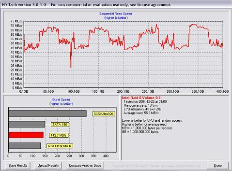

futuristic-gr Δεκέμβριος 21, 2004 #26 Κοινοποίηση Δεκέμβριος 21, 2004 Έτρεξα το 3.0.1.0 και στο μεγάλο test (ζώνες των 32ΜΒ όπως λέει και αυτό) μου έδειξε 143 MB/s burst speed, CPU στο 2% και average read στα 55MB/s...Λες να το αυξήσω στα παιχνίδια; Θα έχει διαφορά; Link to comment Share on other sites More sharing options...
Spyrious Δεκέμβριος 21, 2004 Author #27 Κοινοποίηση Δεκέμβριος 21, 2004 Πόσο έχεις το random access; Το average read σου είναι αρκετά μικρό. Για πες λίγο το setup των σκληρών σου; Ένα raid array έχεις τελικά; Στο winXP και στα υπόλοιπα partition εκτός του video ανέβασε το cluster 16/32 και δες πάλι. Ενδεικτηκά οι τιμές μου είναι stripe/cluster 128/32 (το cluster είναι ίδιο σε όλα τα partitions)(Δοκιμές με διαφορετικό cluster ανά partition δεν έχω κάνει, ελπίζω κάποια στιγμή). Link to comment Share on other sites More sharing options...
futuristic-gr Δεκέμβριος 21, 2004 #28 Κοινοποίηση Δεκέμβριος 21, 2004 Random Access έχω 13.5ms Το average read είναι 55.3ΜΒ/s που νομίζω ότι σχετικά μικρό... setup σκληρών: 2x200GB W.D. SATA στον ICH5R Στα WinXP και στο Games είμαι στα 8Κ cluster, στα άλλα είμαι στα 64Κ. Το τεστ γίνεται από τα WindowsXP που έχω στα 2 raid array που έχω σε EIDE. Εσύ τι έχεις και χτύπησες 200ΜΒ/s:woot: Ρε μπας και έχεις κανένα Raptor και μας δουλεύεις εδώ μεσα; P.S. Από το γράφημα φαίνεται και πόσα partition έχω lol Link to comment Share on other sites More sharing options...
Spyrious Δεκέμβριος 22, 2004 Author #29 Κοινοποίηση Δεκέμβριος 22, 2004 Το burst rate μην το λαβαίνεις υπόψην σου,δεν φαίνεται στην πραγματική χρήση.Εγώ έχω 2χΜaxtor Diamondmax Plus 9 80GB Ata133 με 2 serillel.To random access σου είναι πολύ καλό...Αλλά το read σου όμως πολύ μικρό...Kάνε και ένα test στο άλλο raid array για σύγκριση. Link to comment Share on other sites More sharing options...

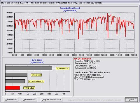

futuristic-gr Δεκέμβριος 22, 2004 #30 Κοινοποίηση Δεκέμβριος 22, 2004 Αρχική απάντηση από Spyrious [Σήμερα, στις 10:49] Εγώ έχω 2χΜaxtor Diamondmax Plus 9 80GB Ata133 με 2 serillel. serillel τί είναι; και ATA133 και 200MB/s ???? Είναι σαν να λες σε όλους που έχουν SATA "παιδιά κάψτε τα". Anyway, δίνω τα αποτελέσματα με τους EIDE RAID-0 δίσκους: Random Access: 15ms CPU Usage: 12% (κατέβαζα από το Internet) Average read: 69.8MB/s ( πιο πολύ από τους SATA:woot: ) Burst: 100MB/s Να σημειώσω εδώ ότι το array του EIDE είναι σε stripe 8K και όλα τα partition του έχουν cluster 4K... Link to comment Share on other sites More sharing options...

Spyrious Δεκέμβριος 24, 2004 Author #33 Κοινοποίηση Δεκέμβριος 24, 2004 Αρχική απάντηση από futuristic-gr serillel τί είναι; και ATA133 και 200MB/s ???? Είναι σαν να λες σε όλους που έχουν SATA "παιδιά κάψτε τα". Anyway, δίνω τα αποτελέσματα με τους EIDE RAID-0 δίσκους: Random Access: 15ms CPU Usage: 12% (κατέβαζα από το Internet) Average read: 69.8MB/s ( πιο πολύ από τους SATA:woot: ) Burst: 100MB/s Να σημειώσω εδώ ότι το array του EIDE είναι σε stripe 8K και όλα τα partition του έχουν cluster 4K... Λογικά βάζοντας stripe και cluster 128 και 32 αντίστοιχα θα έχεις καλύτερα αποτελέσματα. Αρχική απάντηση από BeetleJuice Παιδια μου ανοιξατε τα ματια δεν ηξερα οτι ειναι τοσο σημαντικα αυτα εχω αποριες το stripe το καταλαβαινω ποτε το φτιαχνουμε , εξαρχης απο τον raid controller και δεν αλλαζει μετα σωστα? μετα με φορματ φτιαχνουμε τα partitions και αναλογα τα clusters ,τα οποια αλλάζουν οποτε θέλουμε με ξανα φορματ το ζητούμενο είναι οτι κατι ειδα για pagefile , temp κτλ ΡΕ ΣΕΙΣ ΠΩΣ ΓΙΝΕΤΑΙ ΑΥΤΟ ? πως μπαινει το παγεφιλε σε ξεχωριστό partition ? με partition magic? ΓΙα να καταλάβω εχετε 2 δισκους αδειους στο raid και με εναν τριτο με λειτουργικό και partition magic κανετε τις μετρήσεις ? Ρωταω γιατι λογικά αυριο στήνω 2x 74 gb raptor se raid 0 ,me athlon 3Ghz σε asus A7N8X deluxe με native raid controller και θα γίινει χαμος απο μετρήσεις . ΟΜΩΣ ΜΗΝ ΚΑΝΩ ΚΑΝΑ ΛΑΘΟΣ ΚΑΙ ΣΒΗΝΩ ΠΑΛΙ !!! Να πώ τι έχω :Πρώτον , αποθηκευτικό χώρο ΔΕΝ θα έχω , εχω άλλο δισκο γιαυτό το λογο σε IDE . Ταινιες ριπαρω , επεξεργασια γραφικών ,βιντεο ολα σε ενα ποσοστο 40 % εργασιες ρουτίνας,μετρησεις 50% παιχνιδια 10% καπως ετσι . Προτεινετε να στησω με ενα μικρο IDE δισκο και μετα να αρχισω τα πειραματα και τις μετρήσεις πανω στο raid 0? Αν έχεις τα xp σε άλλον σκληρό εγκατεστημένα θα διευκολυνθείς πολύ. Βάλε το PM8 και κάνε τουλάχιστον 4 partitions (pagefile,windows,games,video). Για αρχή βάλε stripe 128 και μετά μέσα από τα win (από τον άλλο σκληρό) με το ΠΜ8 βάλε cluster 32.μετά κάνε εγκατάσταση των win στο δεύτερο partition (με την επιλογή no format = leave as is ή κάπως έτσι) όταν με το καλό μπείς στα win my computer -> δεξί κλικ -> properties -> advanced -> performance settings -> advanced -> virtual memory change και εκεί κάνεις ένα pagefile στο πρώτο partition και ενα θα βάλεις εκέι που είναι τα win. Link to comment Share on other sites More sharing options...
