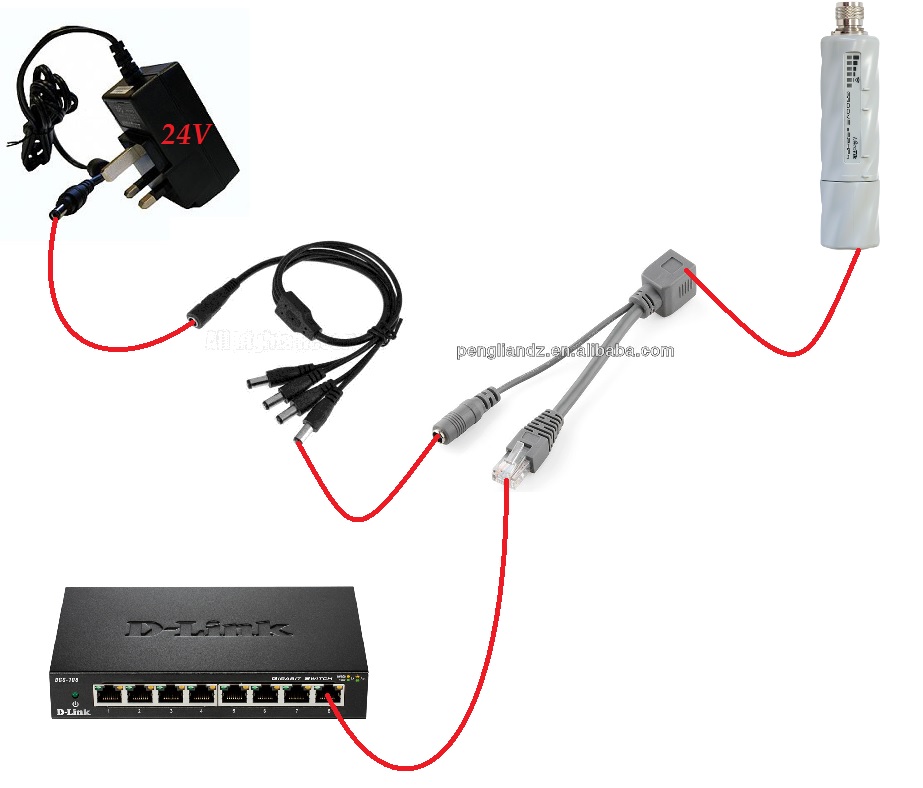

FANISTELROOY Ιούλιος 10, 2014 Author #51 Ιούλιος 10, 2014 Στο AWMN, μεσω του sftp καλωδιου που παει στην ταρατσα για τα μηχανακια μου, τροφοδοτω ως εξης-->220V Μπριζας -- > UPS 900V --> Ubiquiti 48V POE Injector ~~~SFTP καλωδιο~~~Mikrotik 48to24V Converter --> Παντεντα splitting καλωδιων σε ρευμα και dataΤο data παει σε ενα Routerboard RB435GΤο ρευμα παει σε ενα τετοιο και μετα το παω σε δευτερο RB με ενα τετοιοEDIT: Και ΟΠΟΣΔΗΠΟΤΕ ενα τετοιο ε.... APC ProtectNet & Gigabit Surge Suppressor | eBayΜπορεις να εξηγησεις λιγο καλυτερα αυτο εδω μηπως γλυτωσουμε απο καμια πριζα;πχ μπορω απλα απο ενα τροφοδοτικο 24V με ενα τετοιο και μετα 4 τετοια να τροφοδοτησω τα 4 νεα mikrotik που θα παρω; Θα παρει το καθε ενα 24V ή 6V?Αν εχεις και καμια φωτο απο το δικο σου setup.
YDinopoulos Ιούλιος 10, 2014 #52 Ιούλιος 10, 2014 Δεν φαινεται κ πολυ καλα, ακριβως με ενα τετοιο εχω δωσει ρευμα σε 2 routerboard. Επισης το σπλιταρισμα του sftp εγινε οπως μου ειπαν στο awmn https://plus.google.com/photos?pid=5926126548064331554&oid=110194369033267070241
FANISTELROOY Ιούλιος 10, 2014 Author #53 Ιούλιος 10, 2014 Δεν φαινεται κ πολυ καλα, ακριβως με ενα τετοιο εχω δωσει ρευμα σε 2 routerboard. Επισης το σπλιταρισμα του sftp εγινε οπως μου ειπαν στο awmnhttps://plus.google.com/photos?pid=5926126548064331554&oid=110194369033267070241 Κατι τετοιο ελεγα, αλλα στην ουσια γλυτωνεις 3 πριζες μονο.

YDinopoulos Ιούλιος 10, 2014 #56 Ιούλιος 10, 2014 Ναι θα ειναι ενταξει με το σπλιτερακι. Εγω εχω βαλει ενα τετοιο και το εχω συνδεσει με την γειωση του σπιτιου. (Οχι μεσω μπριζας, αλλα μεσω της εξωτερικης καλωδιωσης που εχει το σπιτι. Σκεψου κατι σαν κλουβι faradday)[ame=http://www.amazon.co.uk/APC-PNET1GB-Protectnet-Gigabit-Protection/dp/B000BKUSS8/ref=sr_1_1?ie=UTF8&qid=1404983144&sr=8-1&keywords=gigabit+protector]Protectnet+ Gigabit Protection: Amazon.co.uk: Computers & Accessories[/ame]EDIT: Στο κουτι κανε 2 τρυπες για φουρφουρια. Να εχεις σωστο ρευμα αερα.
FANISTELROOY Ιούλιος 10, 2014 Author #57 Ιούλιος 10, 2014 Ναι θα ειναι ενταξει με το σπλιτερακι. Εγω εχω βαλει ενα τετοιο και το εχω συνδεσει με την γειωση του σπιτιου. (Οχι μεσω μπριζας, αλλα μεσω της εξωτερικης καλωδιωσης που εχει το σπιτι. Σκεψου κατι σαν κλουβι faradday)Protectnet+ Gigabit Protection: Amazon.co.uk: Computers & AccessoriesEDIT: Στο κουτι κανε 2 τρυπες για φουρφουρια. Να εχεις σωστο ρευμα αερα.Ναι δυο τρυπες θα κανω, μια κατω εισοδο και μια πανω εξοδο.Αυτο το μηχανακι σε ποιο ακριβως σημειο του δικτυου μου θα το βαλω?
