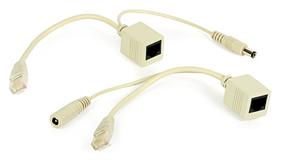

FANISTELROOY Μάϊος 22, 2014 Author #9 Μάϊος 22, 2014 νομιζω υπαρχει ανταπτορας που κανει poe οποιοδηποτε καλωδιο-switch, ψαξε κατι τετοιο Τέτοιο λες? Sent from my Migato GT-N7105
YDinopoulos Μάϊος 22, 2014 #10 Μάϊος 22, 2014 Σωστα, απλα θελει ΜΕΓΑΛΗ προσοχη στα ρευματα που θα περνανε. Αλλες αντοχες εχουν τα cat5, αλλες αντοχες τα 6αρια κλπ. Υπολογισε ποσα Watt και Amp θελουν ολα μαζι. Και στα ποσα Volt θα παιζουν ολα ?
