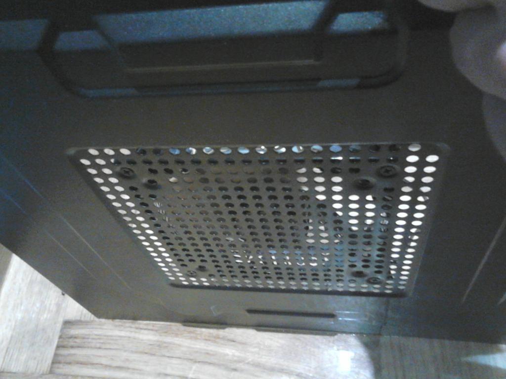

Κατάφερα επιτέλους να βγάλω τις φώτο που λέγαμε!
από την εξωτερική μεριά:
και από μέσα:
Μιας και άνοιξα το κουτί,δοκίμασα να αυξήσω τις στροφές του ανεμιστήρα(έχει δικό του ροοστάτη) και η αλήθεια είναι ότι δεν έκανε τόσο θόρυβο όσο όταν τον είχα βάλει και τον δοκίμαζα!! :wassat: ίσως γιατί συνήθισα τον θόρυβο που έκανε μέχρι τώρα? δεν ξέρω...
Ps: Πόση δουλειά κάνουν τελικά οι extra* ανεμιστήρες στο κουτί? Πχ σε μένα,με τον πλαϊνό ανεμιστήρα,έχω στην καλύτερη -1 βαθμό σε μητρική και hdd.
Ps2: Γιατί τα ρημάδια δεν στέλνουν ευθεία τον αέρα αλλά στα πλάγια?? :rant:
* Εννοείτε πως πίσω και πάνω χρειάζεσαι για να βγάζουν τον ζεστό αέρα κ φυσικά κάποιον μπροστά για να βάζει! Οπότε σαν extra εννοώ τους πλαϊνούς,τους από κάτω,τον 2o μπροστά κτλπ...

Ι. Μιας και άνοιξα το κουτί,δοκίμασα να αυξήσω τις στροφές του ανεμιστήρα(έχει δικό του ροοστάτη) και η αλήθεια είναι ότι δεν έκανε τόσο θόρυβο όσο όταν τον είχα βάλει και τον δοκίμαζα!! ίσως γιατί συνήθισα τον θόρυβο που έκανε μέχρι τώρα? δεν ξέρω...
ΙΙ. Ps: Πόση δουλειά κάνουν τελικά οι extra* ανεμιστήρες στο κουτί? Πχ σε μένα,με τον πλαϊνό ανεμιστήρα,έχω στην καλύτερη -1 βαθμό σε μητρική και hdd.
ΙΙΙ. Ps2: Γιατί τα ρημάδια δεν στέλνουν ευθεία τον αέρα αλλά στα πλάγια??
Ι. ) Σίγουρα η συνήθεια είναι "μεγάλο" πράμα, αλλά μιας και η ακουστική αίσθηση είναι ακόμα μεγαλύτερο, ας δούμε λιγάκι αυτό που έλεγες.
1. Αν το πρόβλημά σου είναι θόρυβος από μηχανικό συντονισμό του ανεμιστήρα με το πλαϊνό του κουτιού, η λύση είναι αυτό που σου πρότεινε η Ιωάννα!
Τέσσερα Vibration Isolators από σιλικόνη και είσαι έτοιμος.
Όμως αυτά δεν θα λύσουν το πρόβλημα που στην πραγματικότητα παρατήρησες (ήχος "αεροπλάνου" :) ) και ο λόγος είναι ότι αυτά τα παρεμβύσματα δεν απομακρύνουν αρκετά τον ανεμιστήρα από την γρίλια.
