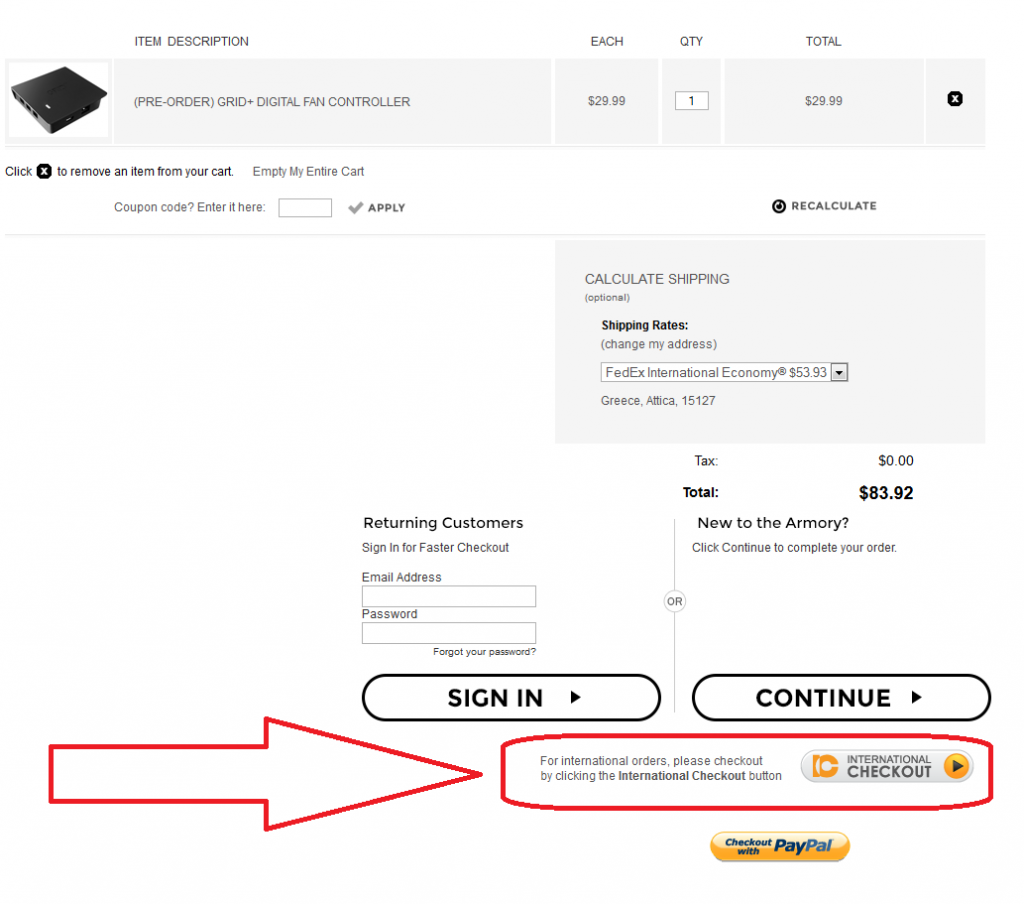

Δεν με προσέχεις...:whip::p
Κάτω δεξιά έχει International Checkout...
NZXT_zpsdefa0b11.png~original

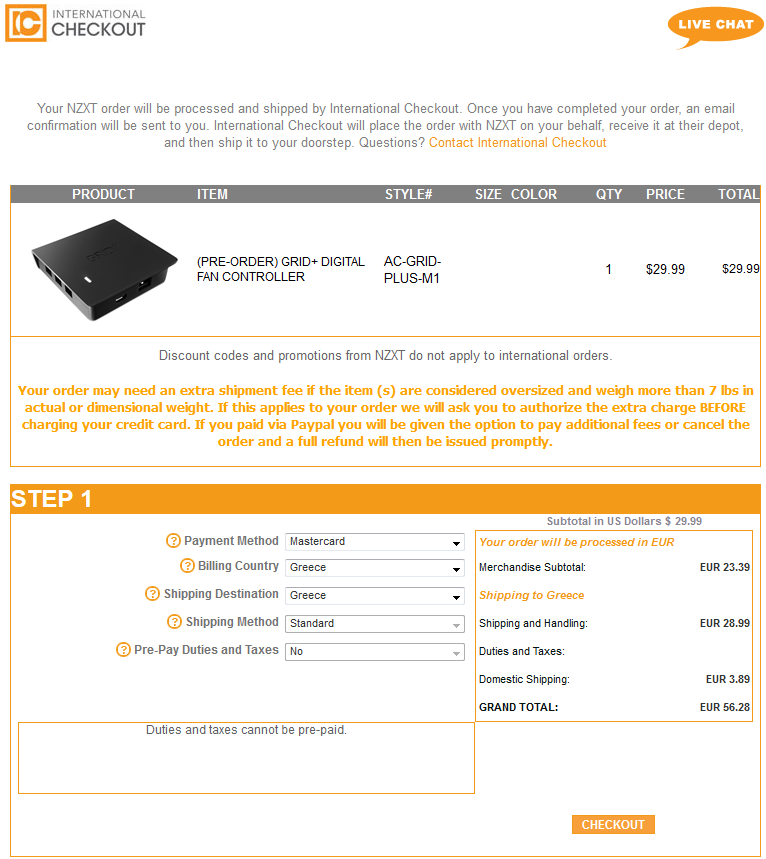

Και σε πετάει εδώ, όπου θεωρώ ότι δεν έχει Tax και βλακείές λόγω αρχικής τιμής προϊόντος, αλλά αν είναι να το πάρει κάποιος που διαβάζει αυτό που γράφω ας επικοινωνήσει μαζί τους πρώτα....
NZXT2_zps42cdf048.png~original
Ενταξει, εγω International CheckOut δεν εκανα. Απο την εμπειρια σου: ποσο περιπου θα κοστιζει αυτος οταν θα ερθει Ελλαδα?
