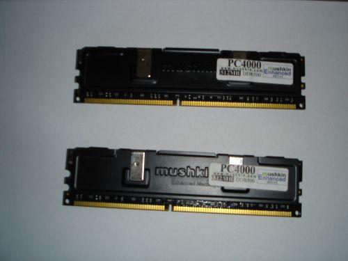

planetman Μάρτιος 1, 2005 #379 Μάρτιος 1, 2005 Ρε παιδιά, οι συγκεκριμένες μνήμες παίζουν στη μητρική;
