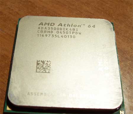

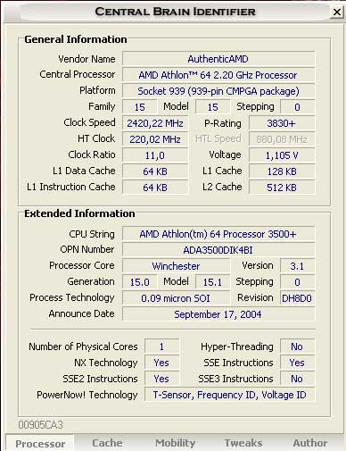

Vagouridis Ιανουάριος 19, 2005 #299 Ιανουάριος 19, 2005 Τα αποτελεσματα μεικτα.Ο επεξεργαστης σαν μηζ δεν μπορεσε να ξεπερασει τα 2650 με κριτηριο να βγαζει 1mb pi.Με τις μνημες ισα που να φτανουν 200 και η ταση στο τσιπακι να ειναι στο τερμα της μητρικης για να παει εκει.Το δε καλο ειναι οτι με αυτον τον πεξεργαστη το fsb απλα ηρθε , εβγαλε αρκετες λουπες prime test 2 πρωτου χτυπησει ( 5 αντι για 1 ) και τα 32πι στα 6*280 βγηκε κανονικα.Διαφορα θερμοκρασιας δεν ειδα , το mbm εδειχνε κατω απο ζορι οριακα κοντα στο 49-50. Και το cbi.....
