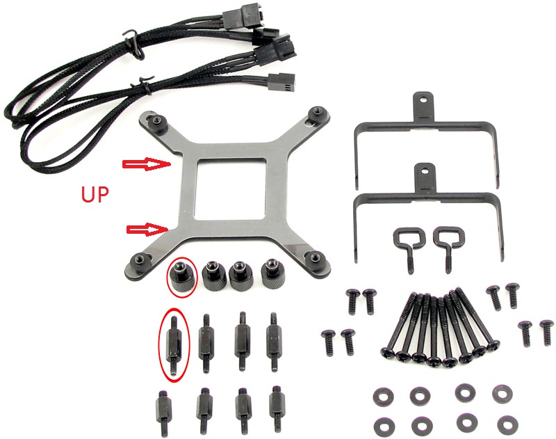

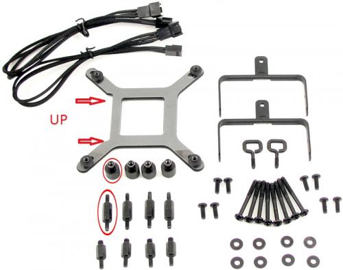

Delijohn Μάϊος 21, 2014 Author #28 Μάϊος 21, 2014 [MENTION=1446]Dolly[/MENTION] από τη μία αυτό λέω.. αλλά φοβάμαι πως με το κούνημα, ίσως να αποσταθεροποιήθηκε. Την έχω βγάλει κ ξαναβάλει 2 φορές. Βοηθάει σε αυτό πως τα σωληνάκια έχουν μεταλλικό περίβλημα, οπότε λίγο να κουνήσεις το ψυγείο, ίσως να κουνιέται απειροελάχιστα κι η ψύκτρα πάνω στη cpu.[MENTION=173]Wizard![/MENTION] αυτό φοβάμαι κι εγώ.. αλλά τι να κουνήθηκε; Όχι το καπάκι είναι οκ. Αν και προκειμένου να παίξει, τον έκανα και de-lid. Το θέμα είναι πως ακόμα κ τότε, μόνο με πατέντα θα καθόταν καλά η h100 από πάνω.. [MENTION=16968]lelos[/MENTION] πού να τα βάλω; Ανάμεσα στα βιδώματα; Ή από πίσω; Πιο πάνω μέσα σε spoiler έχω μια φώτο από τη φάση πίσω.. δες πως είναι.. δε με παίρνει νομίζω να βάλω κ κάτι άλλο ανάμεσα..

lelos Μάϊος 21, 2014 #33 Μάϊος 21, 2014 άκυρο τότε εμένα είναι διαφορετικό το bracket στην h100i, τα μικρά βιδάκια είναι για 2011 socket
pnick Μάϊος 21, 2014 #34 Μάϊος 21, 2014 [MENTION=6176]Delijohn[/MENTION] Το θέμα δεν είναι αν βίδωσες καλά τις βίδες της κεφαλής. Οι αποστάτες πρέπει να τσεκάρεις να είναι τερματισμένοι προς τα κάτω. Αυτοί έχουν συνήθως το πρόβλημα (και στο δικιά μου περίπτωση αυτό έφταιγε).
Delijohn Μάϊος 21, 2014 Author #35 Μάϊος 21, 2014 [MENTION=3765]HellhammeR[/MENTION] τιπεςτώραρεάνθρωπε! :flag: Όσο κι αν είναι προφανές, δε μου είχε κόψει να το κάνω.. θα το δοκιμάσω κ θα σας πω..Πάντως πρέπει να μην ακουμπάει καλά, μια και όταν τρέχω prime, 90ρίζει σε λιγότερο από λεπτό και δε ζεσταίνονται σωληνάκια κ ψυγείο.. άρα πάμε προς αυτή τη κατεύθυνση.Τους αποστάτες προσπάθησα να τους σφίξω αλλά δεν βλέπω να πηγαίνουν άλλο. Δεν ήταν φουλ ακίνητοι όμως.. κρατώντας από πίσω προσπάθησα να τους σφίξω κ ή ήταν τερματισμένοι.. λίγο καλύτερα από εδώ είναι:[ame=http://www.youtube.com/watch?v=c5QWYFNGhT0]Corsair H100 backplate installed: gap between standoff and motherboard - YouTube[/ame]Μπορώ να βρω κάπου άραγε τα εξής:1) βίδες νέες που να περνάνε από πίσω μέχρι μπροστά2) o-rings πλαστικά για να κρατάνε τη βίδα πίσω3) o-rings πλαστικά για την από πάνω μεριά, να δουλέψουν σαν αποστάτες4) βιδο-παξιμαδάκια (συγχωρέστε μου τον όρο) για να τα σφίξω όσο πάνε μέχρι κάτωάλλος εδώ με παρόμοια λύση με τα o-rings[ame=http://www.youtube.com/watch?v=UnWMlcB3nTg]H100i backplate/block fix - YouTube[/ame]

AgMa Μάϊος 21, 2014 #37 Μάϊος 21, 2014 Νομίζω έχουν τον λόγο τους οι αποστάτες που δεν μένουν εντελώς ακίνητοι αλλά δεν θυμάμαι το γιατί.Δεν είναι πρόβλημα πάντως...Edit: Σχόλιο απ'το βίντεο παραπάνω του youtube: Παράθεση Guys, that gap is normal, the backplate will be flush and firm when you screw down the block, apparently Corsair designed it like this so the standoffs don't pinch the motherboard, don't worry about it just go ahead with installation and it will be solid once completed.
pnick Μάϊος 21, 2014 #38 Μάϊος 21, 2014 To forum της Corsair έχει αρκετές περιπτώσεις με ψηλές θερμοκρασίες. Αν δεν υπάρχει κάποιο πρόβλημα με την αντλία, τότε το σύνηθες είναι είτε η θερμοαγώγιμη πάστα, είτε οι αποστάτες που σε κάποιες μητρικές δεν τερματίζουν καλά και έτσι παρ' ότι βιδώνει κανείς τέρμα την κεφαλή, υπάρχει "αέρας" από κάτω, είτε τέλος δεν έχει μπεί σωστά η backplate. H τελευταία έχει κάποια κοψίματα που πρέπει να κοιτάνε επάνω.
Delijohn Μάϊος 22, 2014 Author #39 Μάϊος 22, 2014 Τσεκαρίστηκαν όλα.. το έβαλα και ξάπλα και καμία διαφορά, ακόμα κι εγώ να ανέβαινα πάνω! Σηκώνομαι σήμερα το πρωί, ξεβιδώνω τα πάντα, μητρική από κουτί κλπ, βγάζω backplate και mounting kit της h100.. πάω σε ένα μαγαζάκι εδώ στο Μοσχάτο με βίδες κ παίρνω αυτά: Όπως βλέπετε, ανακάλυψα κι ένα στράβωμα, το οποίο δε νομίζω όμως πως δημιουργούσε πρόβλημα. Βάζω λοιπόν τα κομμάτια με την εξής σειρά. Πρώτα η βίδα όρθια.. ίδια πάχος με τα μαύρα διπλοβιδάκια αλλά με άλλο σπείρωμα. Στα καπάκια o-ring μεταλλικό να κρατά καλά τη βίδα και στα καπάκια ελαστικό για να μην πληγώσει τη μητρική. Αυτά θα έβγαιναν από κάτω από τη μητρική. Στη συνέχεια η h100 θα φοριόταν εκεί πάνω και θα την βίδωνα με την ανάποδη σειρά. Δηλαδή ελαστικό o-ring, μεταλλικό για να σπρώξει καλά το πλαστικό και από πάνω παξιμαδάκι. Εδώ είναι πριν τα σφίξω.. εννοείται ότι δεν θα τα έσφιγγα στο θεό, μια και δεν ήθελα τα "φτερά" της H100 να γείρουν προς τα κάτω Πάστα με ωραίο τρόπο αυτή τη φορά, δαχτυλάκι κι άπλωμα δηλαδή σε όλη την επιφάνεια κ λίγο πιο πολύ στο κέντρο. Ε ΤΙΠΟΤΑ ΡΕ ΠΑΙΔΙΑ! Πάλι τα ίδια... παιδευόμουν τόσες ώρες και τίποτα... 5 λεπτά μετά στο bios μέσα και ξεπερνούσε τους 45c κι ήθελα να κλάψω..
