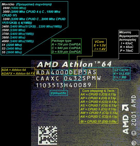

Μini οδηγός "διαβάσματος" Α64!
soki
για άλλη μια φορά μπράβο για τον οδηγό σου soki, δε το περίμενα ποτέ ένας intelάκιας να κάνει τόσο καλή δουλεία για step της AMD :clap:
κάτι τέτοιο είχα γράψει αν θυμάμαι καλά

Κοίτα την εικόνα στο 1ο post. Αν τα τελευταία 2 ψηφία στον κωδικό του επεξεργαστή (κάτω από το "AMD Athlon 64") είναι BI, τότε αυτός είναι στα 0.09μ, άρα Winchester.

μια ερωτηση πανω στο διαβασμα των Α64 μιας και περιμενουμε τους νεους winchester.(αργοτερα και τους ΕΟ)
η τελευταια γραμμη ξερουμε τι συμβολιζει?????
XAXAXAXAXAXAXAXAXAXAXA εισαι απιστευτος ρε φουστη...

Περα απο την πλακα τωρα , ενα πρωτο δειγμα τονιζω δειγμα για το εαν παει καλα ο επεξεργαστης ειναι η εβδομαδα.Συνηθως το οσο πιο νεα τοσο καλυτερα δεν ειναι πανακεια.Η τελευταια σειρα που χρησιμοποιειται και σαν SN τουλαχισοτν σε απλους επεξεργαστες και οχι 64αρηδες συμβολιζε τοσο κοντα στο κεντρο του waffer ηταν ο πυρηνας ( για την ακριβεια τα 5 τελευταια η 4 τελευταια ψηφια ) .Στους δε Α64 κατι τετοιο δεν ισχυει η κεντραρουν διαφορετικα το waffer οι μαλαισιανοι.Το αλλο δε που ακουστηκε ητνα κατι για τα γραμματα dep5as και τα συναφη και το spwp μα τα 1000 μαρουλια συμβολιζει παλι το κεντρο του waffer.Σε αυτο που κατελληξα εγω μετα απο δοκιμες για αλλη μια φορα ειναι οτι πρεπει να γωνιασουν και να κεντραρουν καλυτερα το waffer.

εκει που λετε CAAXC τι ειναι αυτο?
εκει που λεει SPMW τι σημαινει?
τα βολτ ειναι σιγκεκτριμενα? υπαρχουν σε 2 εκδοσεις?
εκει με την θερμοκρασια τι παιζει , προτιμαμε κατι , βγαινουν σταθερα σε μια τιμη , τι?
ειναι λιγο μπερδεμα
