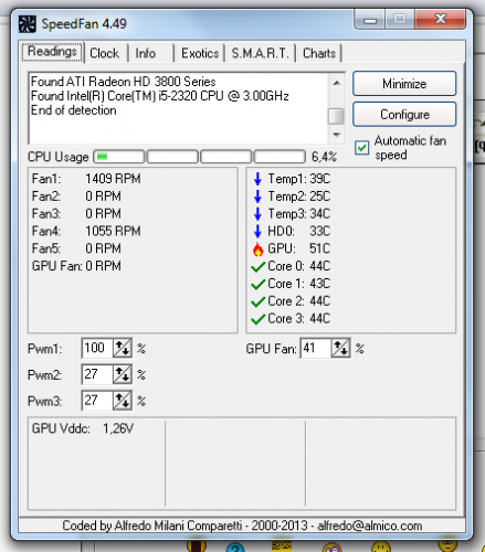

Ma8ios Μάϊος 12, 2014 Author #3 Μάϊος 12, 2014 Δικιο ειχες φίλε ηταν τόσο απλό...... δεν πατάγανε καλα τα 2 ποδαράκια της ψυχτρας.... Σε ευχαριστώ πολύ! Συνεχίζει βεβαια το πρόβλημα με την υπερθέρμανση της κάρτας γραφικών. Σκεπτόμουνα μηπως κουμπώσω 2 ή 3 ανεμιστήρες 12αριδες για να γίνεται καλύτερη η ανακύκλωση του αέρα. Τι λες?

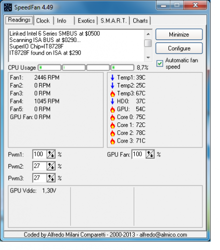

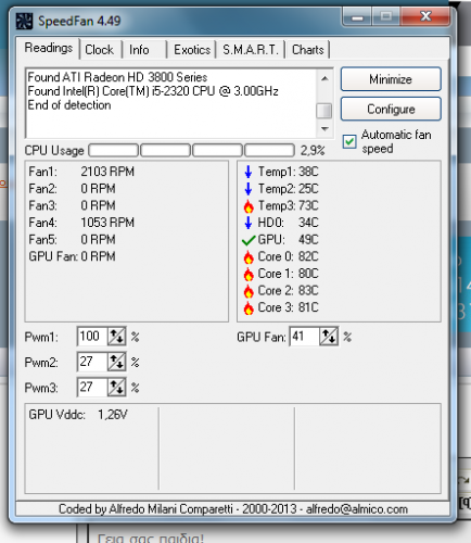

Ma8ios Μάϊος 12, 2014 Author #10 Μάϊος 12, 2014 Τα ιδια παντελακι μου τα ιδια παντελη μου! Παλι τα ιδια.... O επεξεργαστής βάρεσε κόκκινο.... Το temp 3 που βαρεσε και αυτο κοκκινο τι ειναι? Τι να κανω? παράγγειλα αυτα τα 2 http://www.e-shop.gr/corsair-air-series-af120-quiet-edition-high-airflow-120mm-fan-p-PER.640214 http://www.e-shop.gr/coolermaster-r4-jfdp-20pb-r1-jetflo-blue-led-fan-120mm-p-PER.810903

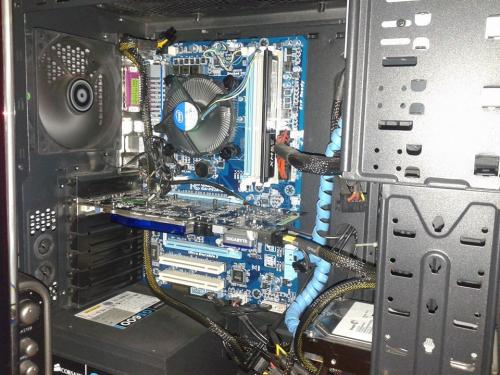

Ma8ios Μάϊος 13, 2014 Author #13 Μάϊος 13, 2014 Το κουτι το εχω ανοιχτο για να παίρνει αερα όπως στην φωτογραφια. Hardware: Intel® Core i5-2320 CPU @ 3.00GHz Intel 6 Series S. Chip=IT8728F ATI Radeon HD 3800 Series Ram 4GB Τωρα μου εκανε και ενα καινούριο ενω πάτησα το κουμπί για να ανοίξει και ανοιξε στην οθονη δεν έδειχνε τπτ.... την 3 φόρα που το έκανα άνοιξε κανονικά. Τι γίνεται??? Η καρτα γραφικών νομίζω τερμάτισε.... Οσο για την ψυχτρα που ειπες ψύχει μονο ενα σημείο τι να κανω? άλλη ψυχτρα?
l3ft3ris Μάϊος 13, 2014 #14 Μάϊος 13, 2014 Το κουτί ανοιχτό εάν έχεις εμπρός ανεμιστήρα να φυσάει και πίσω ή επάνω να βγάζει τότε έχεις απώλεια από ότι έχω παρατηρήσει σε εμένα, οπότε κλείσε το κουτί να κάνει σωστή ροή αέρα να δεις μήπως έχεις διαφορά
l3ft3ris Μάϊος 13, 2014 #15 Μάϊος 13, 2014 Επίσης ανέβασε μία φωτογραφία την ψύκτρα γιατί εάν βλέπω καλά το αριστερό κάτω κούμπωμα μου φαίνεται ότι δεν είναι γυρισμένο σωστά

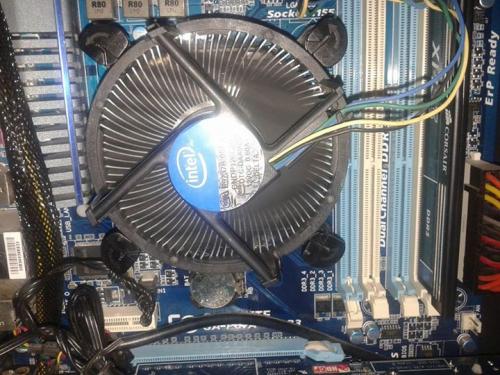

vagsk Μάϊος 13, 2014 #16 Μάϊος 13, 2014 Πάνω-κάτω ότι σου είπανε. Κλειστό το κουτί. Δεν έχεις πολλά πράγματα μέσα και είναι τακτοποιημένο οπότε δεν έχει παρεμπόδιση της ροής. Δες αν έχει κουμπώσει σωστά η ψύχτρα. Από την άλλη αυτή η ψύχτρα έχει το καλό ότι είναι low profile (δεν σου χρειάζεται γιατί δεν έχεις htpc ή mini-κουτί) αλλά όταν τον δουλεύεις τον επεξεργαστή κάνει σαν ελικόπτερο. Προσωπικά θα άλλαζα την ψύχτρα. Κάτι με heatpipes όχι πολύ ακριβό και extreme αλλά οτιδήποτε είναι καλύτερο από την εργοστασιακή του. Νομίζω με κάνα 20άρικο θα είσαι κομπλέ. Στεην χειρότερη θα ηρεμήσει το αυτί σου αν και λογικά μια καλούτσικη λύση θα είναι χαλαρα πιο άνετη στο να ψύξει τον επεξεργαστή.Όσο για τις ενδείξεις που βλέπει το πρόγραμμα αν θυμάμαι καλά η intel έχει αισθητήρα για την θερμοκρασία και εξωτερικά του cpu αλλά σε κοντινό σημείο για να βλέπει τι γίνεται. Μάλλον αδυνατεί η ψύχτα να ανταπεξέλθει τώρα που καλοκαιριάζει και έχεις δημιουργία εστίας ζέστης που πιάνουν και οι γειτονικοί sensors. Πριν από όλα αυτά δες αν έχει κουμπώσει καλά το cooler. Τα ποδαριάκια τα ασφαλίζεις σταυρωτά γιατί αλλίως δεν πατάει καλά.

Ma8ios Μάϊος 14, 2014 Author #18 Μάϊος 14, 2014 Ξανακουμποσα την ψυχτρα και παραθέτω φώτο για να δειτε αν είναι σωστα. Πιστεύω την κούμπωσα καλα αυτη την φορά. Αυριο έρχονται τα ανεμιστηρακια 12αρια και κλείνει και το κουτί. Όπου και θα βάλω foto με τις νεες θερμοκρασίες. Κάποια στιγμή θα παραγγείλω και νέα ψυχτρα για επεξεργαστή κατι φθηνό οπως μου είπατε. Ευχαριστώ για τις άμεσες απαντήσεις σας! :banging: ααα μην ξεχασω να σας ρωτήσω η μητρική ειναι αυτη http://www.gigabyte.com.gr/products/page/mb/ga-p67a-d3-b3rev_10 Για να βρω συμβατή ψυχτρα κοιτάω μόνο το socket έτσι? Δηλαδή μονο LGA1155?
l3ft3ris Μάϊος 14, 2014 #19 Μάϊος 14, 2014 Ναι το socket κοιτάς. Τα πλαστικά κουμπώματα πρέπει να τα πιέσεις να κουμπώσουν. Δες και εδώ στο βίντεο
