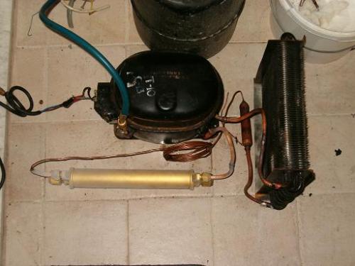

μοτερ απο την γνωστη μαντρα, condeser απο παλιο project, σωληνες - φιλτρα απο αριστερα και δεξια που ηταν πεταμενα....

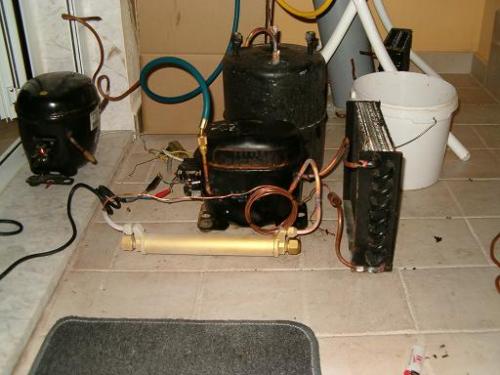

Ολα αυτα για να δοκιμαστει το heat exchanger.
εβαλα μεγαλυτερο συμπιεστη (1/5) και αλλο condeser απο αυτα που ειχα υπολογισει και μου βγηκε 47cm.
αυτο που μου εκανε εντυπωση ειναι το το ποσο αθορυβο ειναι! Πρωτον το condeser δεν ζεσταινονταν αρκετα και ο συμπιεστης δουλευε πολυ ανετα και πολυ αθορυβα... Ενα μικρο γλυκο βουητο ακουγονταν μονο...
τωρα πρεπει να βρουμε ενα θυμα να το δοκιμασει.... ;) Βασικα θα βαφτει και γενικα θα συνιαριστει και μετα θα ειναι ετοιμο για διαθεση στο κοινο :p

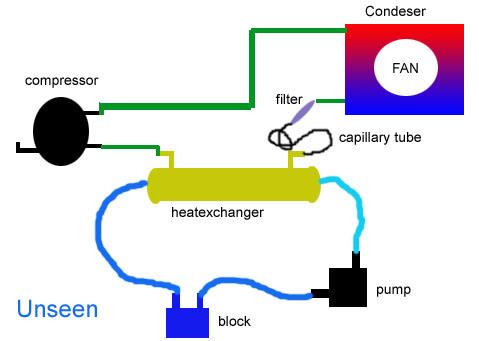

Βεβαια ακομα προσπαθω να καταλαβω πως θα μπει ολο αυτο το πραγμα στον υπολογιστη για να τον ψυξει(με μπερδευει το παγωμενο μαρκοτσουτσουνο) αλλα you've got yourself a beta tester. :T:

εχω εναν συμιεστη που γραφει και αυτος Τ10 επανω,οπως στη β εικονα
τι αεριο παιρνει αυτος ο κομπρεσσορας?
λογικά μέσα στο τσουτσούνι θα κυκλοφορεί (στον κενό χώρο) υγρό (κάποια αναλογία νερό/παραφλού) και βουαλά έχεις ένα τσίλλερ...
