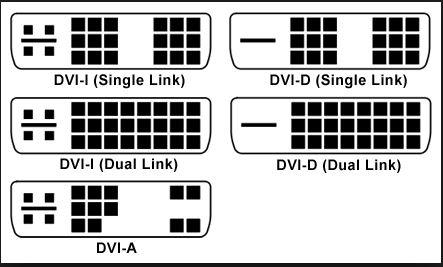

mazax Μάϊος 8, 2014 #7 Μάϊος 8, 2014 Υπάρχει περίπτωση (εγώ έχω μια) που η vga έχει 2 εξόδους DVI-D. Δες στην φωτογραφία τι έχεις εσύ, και αν έχεις μια DVI-I μπορείς με τον αντάπτορα που λέει ο φίλος να κάνεις δουλειά. Αν και οι 2 είναι DVI-D τότε αναγκαστικά πας σε οθόνες με DVI ή θες μετατροπέα ενεργό που στοιχίζει πιο ακριβά.
