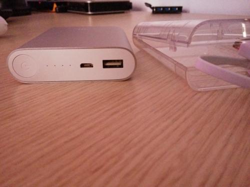

lefteriz Μάϊος 29, 2014 #35 Κοινοποίηση Μάϊος 29, 2014 ηρθε το xiaomi και συμφωνα με το παραπάνω λινκ ειναι το αυθεντικό. Link to comment Share on other sites More sharing options...
