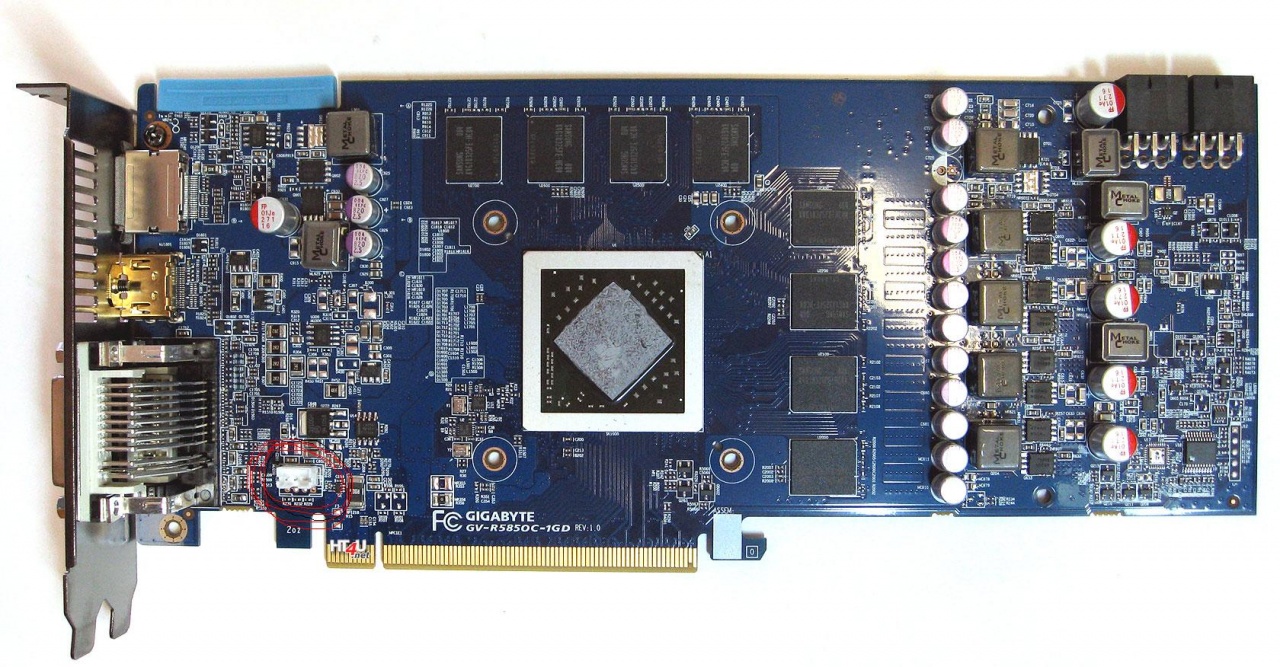

elias99 Δημοσιεύτηκε Μάϊος 2, 2014 #1 Κοινοποίηση Δημοσιεύτηκε Μάϊος 2, 2014 Καλημέρα.Πίστευα ότι με την πατέντα που έκανα θα έσωνα την κάρτα γραφικών μου ( http://i.imgur.com/0WAdSWg.jpg) ,αλλά δυστυχώς τα fps μου πέφτουν πάρα πολύ σε games ακόμα και αν η θερμοκρασία της κάρτας παραμένει άψογη.Οπότε νομίζω ήρθε η ώρα για αλλαγή.Απλά επειδή δεν έχω ιδέα από κάρτες γραφικών θα ήθελα βοήθεια.Η ανάλυση που χρησιμοποιώ είναι 1920 x 1080 , τα parts του pc μου είναι αυτά ( http://i.imgur.com/g0UC9Ar.png ) και η χρήση που του κάνω είναι κυρίως gaming ( όχι hardcore,μόνο league of legends παίζω,αλλά γενικά δοκιμάζω που και που διάφορα παιχνίδια).Επίσης θα ήθελα να μπορώ να χρησιμοποιώ 2 οθόνες , η πρώτη με hdmi σε ανάλυση 1920 χ 1080 ,και η 2η που δε με ενδιαφέρει αναλύσεις κτλ.Τώρα στα δύσκολα.Η τιμή θα ήθελα να είναι μέχρι 120 (ντάξει και λίγο παραπάνω). Θα κάνουμε δουλειά η θέλω πολλά για 120 ευρώ budget? Link to comment Share on other sites More sharing options...

elias99 Μάϊος 2, 2014 Author #6 Κοινοποίηση Μάϊος 2, 2014 Ευχαριστώ για τις απαντήσεις.Τα fps μου έχουν πρόβλημα από τότε που χάλασαν τα ανεμηστηράκια.Πριν δεν είχα κανένα πρόβλημα.Ρώτησα τεχνικό και μου είπε ότι η κάρτα υπολειτουργεί.Να πω την αλήθεια ότι ο τεχνικός αυτός ( 23 χρονών ξανθιά που δουλεύει στο πλαίσιο..) μου είπε να δώσω την κάρτα εκεί να δούνε τι μπορεί να φτιάξουν και ότι θα μου κοστίσει 30 ευρώ μόνο που θα την ελέγξουν.Όπως είπα και πάνω δεν έχω πρόβλημα με την θερμοκρασία,απλά από τότε που η μόνη ψύξη της είναι το 12άρι ανεμηστηράκι που έβαλα,έχω τεράστιο πρόβλημα με fps.Λέτε να βγάλω τελείως την άχρηστη ψύχτρα μήπως στρώσει? Link to comment Share on other sites More sharing options...
AMDakias Μάϊος 2, 2014 #7 Κοινοποίηση Μάϊος 2, 2014 Χμμμ...Απ'οτι καταλαβα απο τη φωτο ειχε προβλημα το ανεμηστηρι της καρτας σου και το εβγαλες τελειως και εβαλες ενα αλλο ενεμηστηρι να βαραει αερα πανω στην καρτα το οποιο ομως δεν ειναι συνδεδεμενο πανω στην καρτα αλλα ειτε στη μητρικη ειτε στο τροφοδοτικο. Ερωτηση προς τους υπολοιπους του φορουμ: Υπαρχει πιθανοτητα να υπολειτουργει η καρτα του φιλου επειδη δεν βλεπει ανεμηστηρακι??Εγω παντως ειχα ενα αντιστοιχο προβλημα με μια 4870 και "εδεσα" ενα 92mm ανεμηστηρι με zip ties το οποιο ηταν συνδεδεμενο στη μητρικη μιας και η καρτα μου ειχε ενα mini 3-pin connector για το ανεμηστηρακι ενω ηθελα 3-pin. Παρ'ολα αυτα δεν ειχα θεμα με fps, μια χαρα δουλευε η καρτουλα.Αλλο θεμα που ειχα, ασχετο με το ανεμηστηρι, ηταν οτι η pci-e x16 δουλευε σε x4 mode το οποιο μαλλον ηταν θεμα της μητρικης και εν τελει το εφτιαξα ξαναστηνοντας απο την αρχη το pc. Link to comment Share on other sites More sharing options...

elias99 Μάϊος 2, 2014 Author #11 Κοινοποίηση Μάϊος 2, 2014 χωρις ψυκτρα δεν κανεις δουλεια...!! 1 πες ποια ακριβως καρτα εχεις. ποιο μοντελο..!2 το ανεμιστηρι της καρτας το εχεις βγαλει απο πανω?ati gigabyte 5850 ( GIGABYTE - Graphics Card - ATI - PCI Express Solution - Radeon HD 5000 series - GV-R585OC-1GD )το ένα ανεμιστηράκι (εκεί που έχω βάλει κάτω το 12αρι και βαράει,έχει σπάσει τελείως.το άλλο δίπλα,κάθε φορά που ανοίγω το pc πρέπει να το πιέσω μέσα για να 'κολλήσει',αλλά δυστυχώς κάνει πολύ θόρυβο και με σπάει λίγο τα νεύρα. Link to comment Share on other sites More sharing options...

cabdik Μάϊος 3, 2014 #14 Κοινοποίηση Μάϊος 3, 2014 στη θεση σου θα εβγαζα το πλαστικο καλυμμα, και θα εβαζα ενα 12αρι (αν χωραει) ανεμιστηρι με δεματικα(zip ties), οπως ηδη αναφερθηκε. και την συνδεση του ανεμιστηρα, θα τον συνεδεα στο πιν που φαινεται στη φωτο, και οχι απο τροφοδοτικο..!!! Link to comment Share on other sites More sharing options...

elias99 Μάϊος 5, 2014 Author #18 Κοινοποίηση Μάϊος 5, 2014 Γεια σας και πάλι.Μετά από πολλές δοκιμές,νομίζω έγινε το θαύμα.Αρχικά με την κάρτα,έβγαλα το pin που σύνδεε την ψύχτρα με την κάρτα και με πρροσωρινή πατέντα κόλλησα 2 ανεμηστηράκια κάτω από την κάρτα (προσωρινά με λαστιχάκια μέχρι να βρω zip ties, http://i.imgur.com/0ack5ft.jpg ) .H θερμοκρασία έπεσε αρκετά ,30 βαθμούς σε idle, 45 μέσα σε game.Δυστυχώς όμως τα fps μου παρέμεναν αρκετά χαμηλά.Μέχρι που είδα ένα cdaki με τα windows 8 και λέω δε δοκιμάζω?Θαύμα.180 fps σε full γραφικά,ενώ πριν λίγο με windows 7 είχα 40 σε full low.Τώρα τι και πως μη ρωτάτε.Δεν έχω ιδεά :jump1:Ευχαριστώ όλους πάρα πολύ,με γλιτώσατε ένα 150άρι μέσα στο νερό.Να 'στε όλοι καλά.:whistle2: Link to comment Share on other sites More sharing options...
