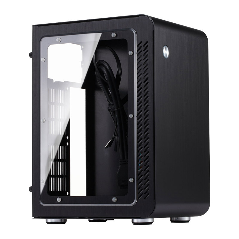

idonthave Μάϊος 1, 2014 #18 Μάϊος 1, 2014 Φθηνό μικρό κουτάκι Loop LP-220106 | Skroutz.grτον τρίτο δίσκο μπορείς να τον βάλεις στην 1 από τις 2 5,25'' θέση.Ελάχιστα πιο μεγάλο στο βάθος AEROCOOL QS-200 lite http://www.aerocool.com.tw/pgs/pgs-q/204.html και σχεδόν διπλάσια τιμήαλλά έχει και usb3 μπροστινή έξοδοhttp://www.e-shop.gr/product?id=PER.808798

cakrit Μάϊος 2, 2014 Author #20 Μάϊος 2, 2014 Το Aerocool DS Cude είναι από αυτά που έχω στα υπόψιν καθώς πραγματικά για το δικό μου γούστο είναι κουκλί (βέβαια με full vga καταργείς το 5.25) Όπως επίσης μου αρέσει πολύ και το U3 αλλά: Maximum length of VGA cards 260 mm αυτή που έχω πάνω τώρα είναι 270 Η αλήθεια είναι οτι σκεφτόμουν κάτι σε μέγεθος του 110, (λίγο πιο μακρουλό βέβαια για να χωράει σε μήκος vga).. Σύμφωνα με αυτά οι minimal διαστάσεις που μπορώ να πάω είναι 35x26x21 (11cm διαφορά από το DS).Σας ευχαριστώ όλους για τις απαντήσεις ... ίσως δοκιμάσω να παίξω και λίγο με τα χεράκια μου (καθαρά custom λύση..)
