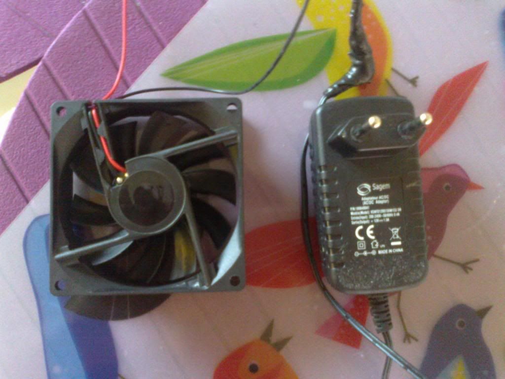

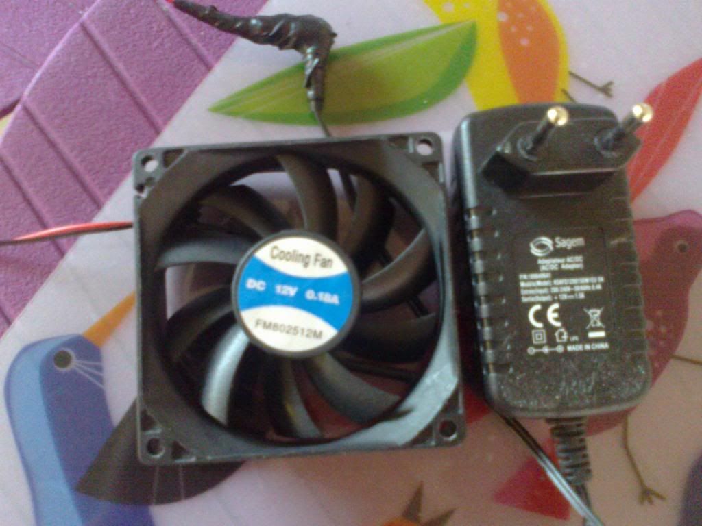

Mastoras Μάϊος 2, 2014 Author #6 Μάϊος 2, 2014 Ok λοιπόν ξεκίνησα σήμερα να κάνω τη δικιά μου πατεντούλα. Εν τέλει διαπίστωσα οτι το ρητό που μου αρμόζει είναι δουλειά δεν είχε ο διάολος μ@μούσε τα παιδιά του.. Είχε πλάκα η χειροτεχνία αλλά στην πράξη τα μείον είναι περισσότερα απο τα σύν. Δοκίμασα με ένα fan που περίσσευε και 12v τροφοδοσία απο παλιό modem. Καταρχάς ο μαγνήτης που έχει το fan απο κάτω δημιουργούσε πεδίο και επηρέαζε τη λειτουργία του modem!!! Συγχρόνιζε στη μισή ταχύτητα και μετά το internet έπεφτε! Νόμιζα ο καψερός οτι μόνο σε extreme καταστάσεις υπάρχουν τέτοια θέματα. Αμ δέ! Η τρομάρα που πήρα αρχίκα δε περιγράφεται. Νόμιζα οτι χάλασε το modem.. Επίσης ο θόρυβος δε παλεύεται ειδικά στο χώρο μου που είναι αρκετά ήσυχος και το modem κοντά μου. Παραθέτω φωτογραφίες απο το fail project
