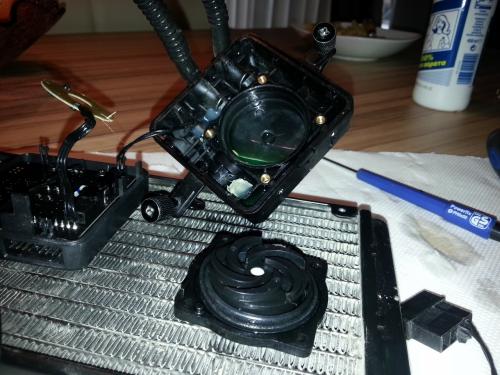

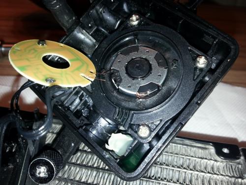

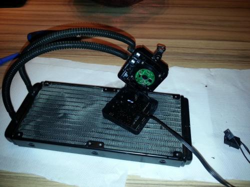

atome Δημοσιεύτηκε Απρίλιος 24, 2014 #1 Δημοσιεύτηκε Απρίλιος 24, 2014 Σχεδον τρια απροβληματιστα χρονια με την Corsair H100 σε διαταξη Push and Pull, ατελειωτες ωρες gaming,editing πολλες ωρες γενικοτερα χωρις το παραμικρο ''κιχ''. Σημερα λοιπον αφηνω τον υπολογιστη ανοιχτο και γυρνοντας πισω στο γραφειο μετα απο 2 ωρες τον βρισκω κλειστο..power up παλι και μετα απο 3-4 δευτερολεπτα shutdown μονος του...''εδω ειμαστε'' λεω απο μεσα μου ωρα για ψαχτηρι, ολο και κατι θα καηκε,κολλησε κλπ.. μετα απο μερικες αποτυχημενες προσπαθειες και αφου εχω λυσει το κουτι στο επομενο power up ακουω εναν ηχο απο την αντλια, σαν σπινθηρας ρευματος μεσα σε νερο, και ξαφνικα κανει τακ το καπακι στο μπλοκ της Corsair και αρχιζουν και τρεχουν τα υγρα του κυκλωματος προς τα κατω..καρτα γραφικων,ηχου motherboard... :drool: :drool: ..πανικος σκετος βγαινουν πριζες το ρολο χαρτι της κουζινας εχει παρει φωτια και αρζιχει το ξηλωμα...:banging: Μετα απο αμεσο στεγνωμα οτι προλαβα φυσικα ειδου το αποτελεσμα...πεταχτηκε προς τα εξω η αντλια εσωτερικα με αποτελεσμα να σπρωξει το εξωτερικο καπακι του μπλοκ και να φυγει το νερο..απο οτι καταλαβα η αντλια παρεδωσε πνευμα αλλα γιατι αλλαξε θεση και εσπασε το καπακι απαραδεκτο.. Και τωρα τι παιρνουμε? Χρηματα για Custom δεν παιζουν...παλι σε κανενα κιτ με βλεπω Seidon/H110i

l3ft3ris Απρίλιος 24, 2014 #5 Απρίλιος 24, 2014 :O:O Το υπόλοιπο σύστημα άθικτο; Πιθανόν επειδή οι αντλίες είναι μαγνητικές, από θερμοκρασία φούσκωσαν τα πηνία, έαν διακρίνω καλά απο την φωτογραφία, με αποτέλεσμα να πετάξει το καπάκι
atome Απρίλιος 24, 2014 Author #6 Απρίλιος 24, 2014 Oντως μαγνητικη ειναι η αντλια με πηνια..ευτηχως σωθηκαν τα υπολοιπα..μου εκανε μεγαλη εντυπωση το ποσο λιγο υγρο ειχε το κυκλωμα γενικοτερα..
l3ft3ris Απρίλιος 24, 2014 #7 Απρίλιος 24, 2014 Χμμμμ λίγο υγρό. Είχες παρατηρήσει θερμοκρασίες cpu τελευταία; Μήπως είχε μειωθεί το υγρό στο κύκλωμα, εάν και δεν γνωρίζω εάν αυτό είναι εφικτό, και λειτουργούσε η αντλία με αέρα μέσα με αποτέλεσμα να αρπάξει.

dirving69 Απρίλιος 25, 2014 #12 Απρίλιος 25, 2014 Χμμμμ λίγο υγρό. Είχες παρατηρήσει θερμοκρασίες cpu τελευταία; Μήπως είχε μειωθεί το υγρό στο κύκλωμα, εάν και δεν γνωρίζω εάν αυτό είναι εφικτό, και λειτουργούσε η αντλία με αέρα μέσα με αποτέλεσμα να αρπάξει.Σωστή παρατήρηση. Το θέμα ειναι γιατι να μειωθεί το υγρό απο τη στιγμή που είναι κλειστό το κυκλωμα ? Εξατμίστηκε ?
Wizard! Απρίλιος 25, 2014 #13 Απρίλιος 25, 2014 Θεωρητικά δεν εξατμίζεται, εκτός αν είχες κάποια πολύ μικρή τρύπα στη σωλήνα που έχανε, αλλά δε φαινόταν.
atome Απρίλιος 25, 2014 Author #14 Απρίλιος 25, 2014 Οι θερμοκρασιες στο cpu ηταν φυσιολογικες το παρατηρουσα λογο overclock..αλλα επιμενω οτι η ποσοτητα του υγρου δεν ηταν η αναμενομενη και γενικοτερα επειδη κραταω καθαρο το case δεν ειχα διαρροες θα το ειχα δει κριμα παντως αν δεν ημουν κυριολεκτικα απο πανω θα εκλεγα και αλλο hardware..
fatalara Απρίλιος 25, 2014 #15 Απρίλιος 25, 2014 Το νερό που εχει εκει μέσα πρεπει να να ειναι καπου στα 250-300 ml ίσως να λεω και πολλά.
atome Απρίλιος 25, 2014 Author #16 Απρίλιος 25, 2014 μετα απο ελεγχο στους σωληνες δεν υπηρχε καποια τρυπα..το νερο στο συνολο που εβγαλα απο το κιτ με τα βιας γεμισα 100ml να εχασα και αλλα 100ml ,λιγοτερο ηταν, μεσα στο συστημα..τι να πω δεν ξερωΤο έχουμε πει, οι μεσοβέζικες λύσεις έχουν και σοβαρά μειονεκτήματα. Με μια σωστά στημένη υδρόψυξη, πολύ σπάνια θα αντιμετωπίσεις ανάλογα προβλήματα, αλλά βέβαια και το κόστος είναι σαφώς μεγαλύτερο. Ακόμα κι αν έσκαγε, που δεν, η αντλία θα ήταν μακρυά ή μέσα στο δοχείο και δε θα είχες θέμα.Αν δε βγάλεις άκρη με Corsair και εγγύηση, μπορείς να κρατήσεις ψυγείο και ανεμιστήρες και να πάρεις block+δοχείο+αντλία με 100-120€ και να το στήσεις.δεν εχεις αδικο θα το σκεφτω σοβαρα!
