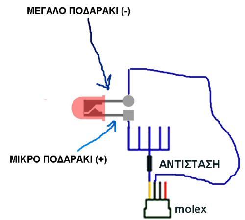

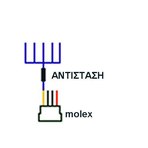

chros26_ Δημοσιεύτηκε Οκτώβριος 25, 2004 #1 Δημοσιεύτηκε Οκτώβριος 25, 2004 ποσο ρευμακαταναλωνουν τα leds , και με ποια πηγη τα συνδεω???εψω στα σκαρια ενα κουτι απο plexy και θελω να το διακοσμησω με μπλε φωτακια.δεν θελω λαμπες, καθως και μερικες ανεβαζουν θερμοκρασιες, αλλα και γιατι θελω να ειναι κρυμμενος ο φωτισμος.Τελος ξερετε που μπορω να αγορασω leds???
Spyrious Οκτώβριος 25, 2004 #2 Οκτώβριος 25, 2004 Leds θα βρείς σε κατάστημα ηλεκτρονικών (πήγαινε εκεί που είναι η δοιήκηση της αστυνομίας,κοντα στο ρολόι,πρέπει να έχει αυτός).Τα Leds των 5mm θέλουν 2V οπότε ανάλογα αν τα συνδέσεις στα 5 ή στα 12V από molex βάζεις την κατάλληλη αντίσταση.Aν θυμάμαι καλά για 5V θέλεις αντισταση 330Ω,για 12V θέλεις 1000Ω.
chros26_ Οκτώβριος 25, 2004 Author #3 Οκτώβριος 25, 2004 ξερεις απο Κοζάνη???Μπράβο!!!330Ω αντισταση για οσα led κι αν ενωσω??? (θελω να βαλω καμμια 20αρια)
Spyrious Οκτώβριος 25, 2004 #4 Οκτώβριος 25, 2004 Σπούδασα Κοζάνη. Μπορείς να βάλεις την αντίσταση ακριβώς μετά το molex και μετά να χωρήσεις το καλώδιο σε όσα Leds θέλεις να τροφοδοτήσεις.
chros26_ Οκτώβριος 25, 2004 Author #5 Οκτώβριος 25, 2004 απο το μολεξ δλδ μονο το κιτρινο θα χρησιμοποιησω???τα led νομιζω εχουν 2 ποδαρακια. στο ενα το καλωδιο μετα την αντισταση. στο αλλο?
chros26_ Οκτώβριος 25, 2004 Author #8 Οκτώβριος 25, 2004 :OT: :OT: πως βρισκουμε τι αντισταση θελουμε??? θελω να κανω απο 12 σε 8 για κατι ανεμιστηρε :OT: :OT:
