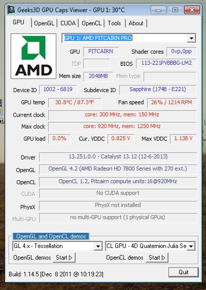

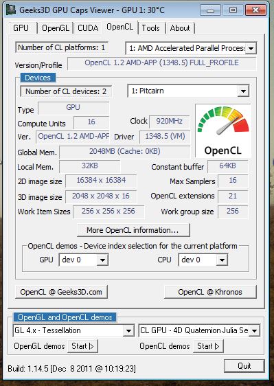

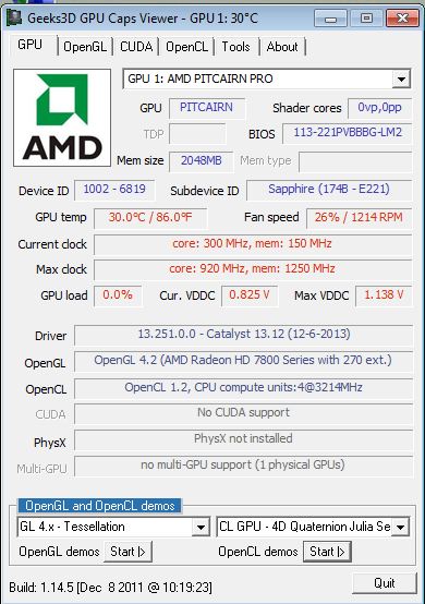

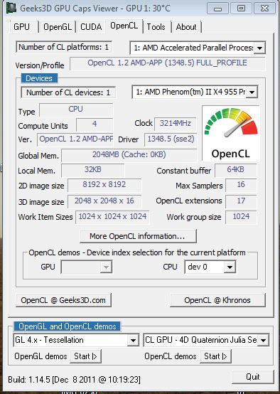

την 7850 τη βλεπει παντα δεν την χανει ποτε ωστε να γυρισει στην onboard.απλα μετα το πρωτο restart δεν βλεπει την opencl ιδιοτητα της με αποτελεσμα να κρασαρει το προγραμμα (δεν χρειαζεται να κανω κατι μεσα απο το προγραμμα γιατι δεν μπαινει καν,για την ακριβεια βγαζει μηνυμα που λεει να βαλω καρτα συμβατη με openCL).κατα τα αλλα τρεχει ακνονικα η καρτα απλα χωρις openCL.
παραθετω κ καποιες φωτος πριν κ μετα το ρεσταρτ
παρατηρηστε οτι στην 2 εχει και τον επεξεργαστη και την γραφικων και στην 4 εχει μονο τον επεξεργαστη εκει που αναφερει το "number of opencl devices"
