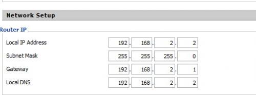

PGM Δημοσιεύτηκε Απρίλιος 18, 2014 #1 Κοινοποίηση Δημοσιεύτηκε Απρίλιος 18, 2014 Καλημερα σε ολους, πηρα αυτο το ρουτερακι και απευθειας του περασα το dd-wrt αλλα αντιμετωπιζω ενα θεματακι στο να κανω να συνεργαστει με το modem της HOL - το ασπρο - αλκατελ αν δεν κανω λαθος. Ενω βαζω στο modem της HOL την επιλογη bridge mode στην 2η επιλογη ---ppp0-- το ρουτερ δεν παιρνει ιντερνετ Κανω κατι λαθος στο μοντεμ της ΧΟΛ ή θελει καποιο συγκεκριμενο σεταρισμα το ρουτερ ??/ η απο πανω φωτο ειναι απο ιντερνετ απλα για να δειτε τι settings εχει και τι πρεπει να βαλω Επισης , στο ρουτερ αλλαξα την ιπ απο 192.168.1.1. σε 192.168.2.3 αφου 192.168.2.1 ειναι της HOL .... Link to comment Share on other sites More sharing options...

PGM Απρίλιος 18, 2014 Author #13 Κοινοποίηση Απρίλιος 18, 2014 Δουλεψε τελικα μια χαρα με bridge απο HOL μετα απο δοκιμες....μια τελευτα ερωτηση για να κλεισει το θεμα Στην τελευταια επιλογη τι βαζουμε ?? στο local DNS 2.1 HOl modem 2.2 DD-wrt router Link to comment Share on other sites More sharing options...
YDinopoulos Απρίλιος 18, 2014 #14 Κοινοποίηση Απρίλιος 18, 2014 Δεν εχεις dns, άρα βάλε η της HOL, η της Google, η OpenDNSSent from my GT-I9505 using Tapatalk Link to comment Share on other sites More sharing options...
trendy Απρίλιος 18, 2014 #15 Κοινοποίηση Απρίλιος 18, 2014 Λογικά το DD-WRT τρέχει κάποιον dns server για να κάνει caching. Αν μπορείς να τον χρησιμοποιήσεις θα είναι καλύτερο.nslookup www.in.gr ip_of_DD-WRTΑν σου απαντήσει βάλε αυτήν, αλλιώς του isp σου, googledns, opendns... Link to comment Share on other sites More sharing options...
