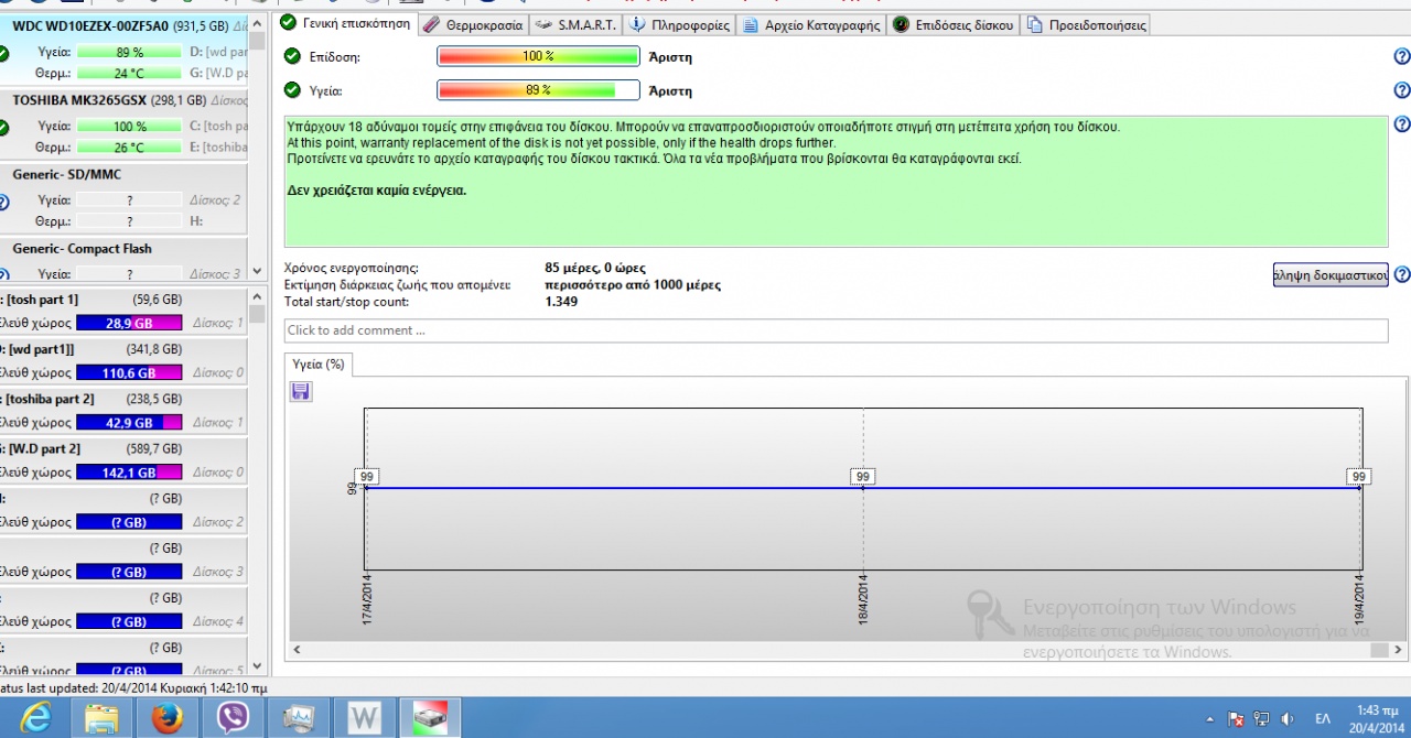

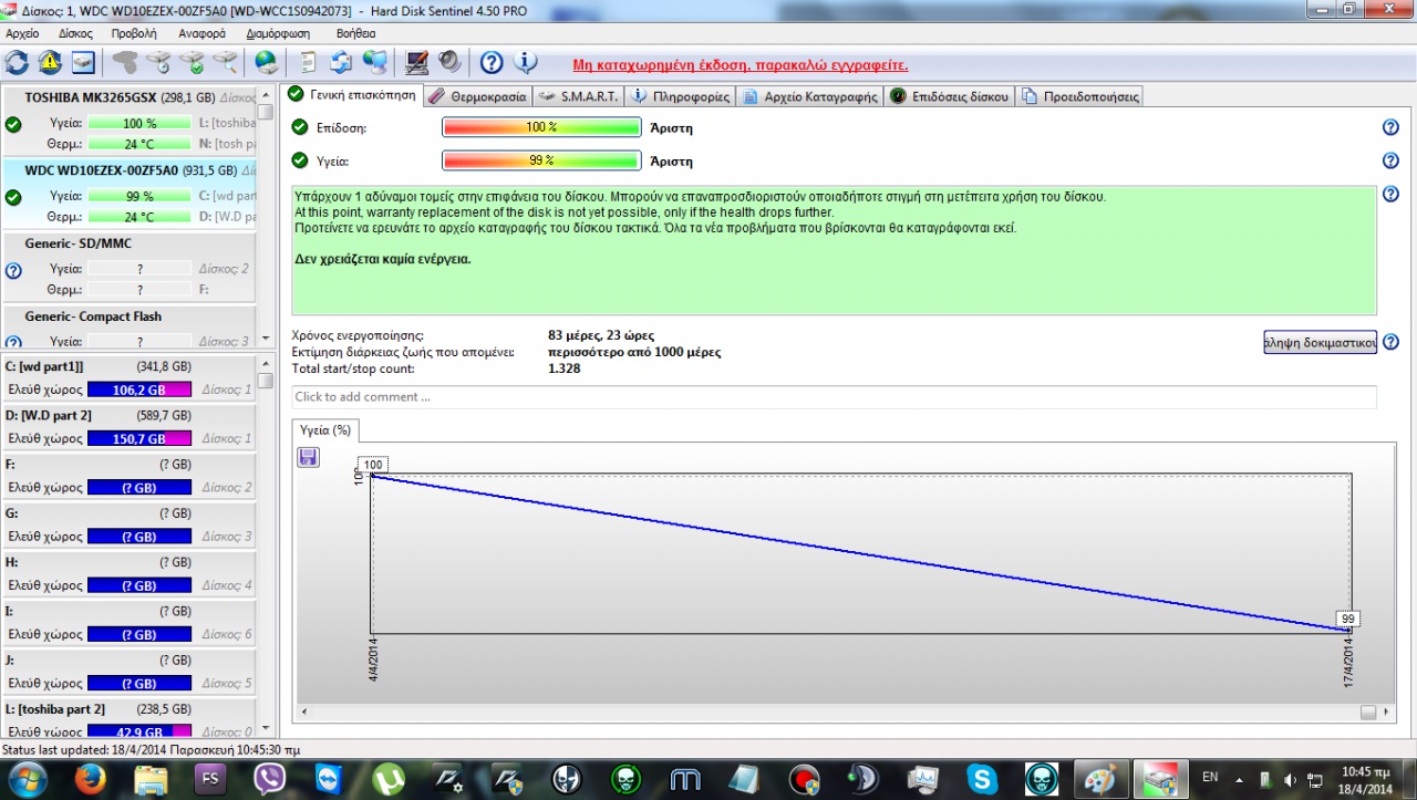

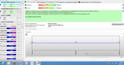

Οταν μπηκα απο safe mode ανοιξα το sentinel και ναι ειδα πως ο W.D. ειχε υγεια 99%
Παραθετω εικόνα .Υπαρχει κάποιο προγραμμα για αυτην την δουλεια?

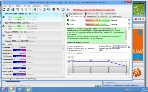

Επισης εκανα και αυτο το check οταν φορτώνουν τα windows σε ρωταει αν θες να ελέγξεις τον δισκο αλλα και παλι κολλαει και την υγεια στο sentinel απο 89 την πηγε 92%.Πιστευετε οτι αν κανω format θα διορθωθεί το προβλημα??

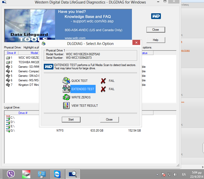

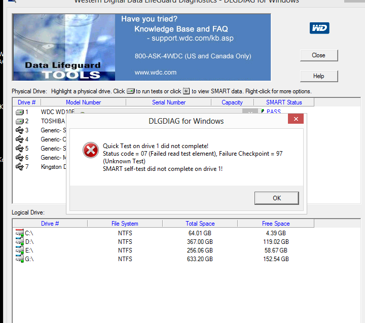

anonymous-root WD diagnostics το τρέχω τωρα .Δοκιμασα το πρωτο αλλα μου εβγαλε αυτο στην φωτο .Τωρα τρέχω το extend.

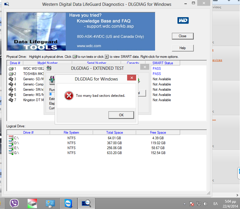

πιαδια σταματησε και extend test μαλλον δεν υπαρχει ελπιδα να σωθει για μου λεει tο much bad sector
να αδειασω τουλαχιστον οτι μπορω και να τον παω στο service????
