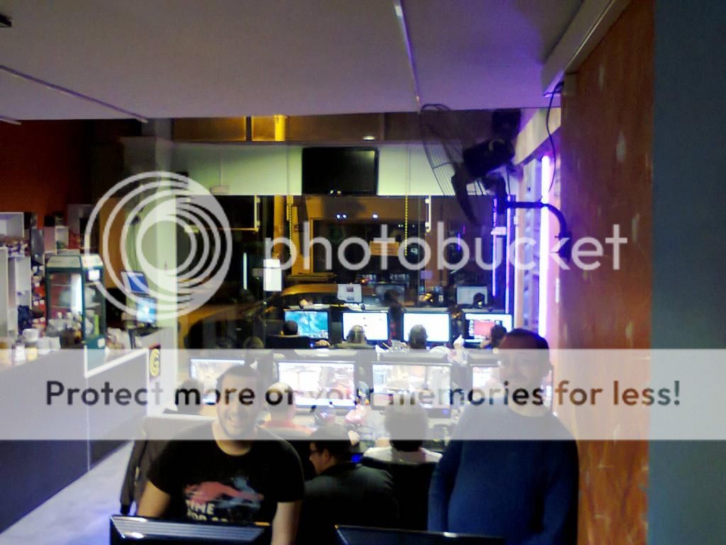

κατασκευη γραφειων-βασεις οθονων για internet cafe
pitbullman
  • Replies 46
όσο ωραίες,είναι οι φωτογραφίες των κατασκευών, η δημιουργία !! αν δεν είναι λειτουργικές για τη άνεση του πελάτη, να κλειση 8αρω μπορεί?? εσύ λες ότι έχεις ύψος 1.85 και σε βολεύει, έκανες έρευνα βολεύει στους άλλους ???.......

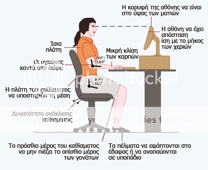

αν δεν το έχεις κάνει υπολόγισε να βολεύει στην ιδανική στάση του σώματος , παράδειγμα http://www.tex.unipi.gr/undergraduate/ergasies/ergonomia/pc2.pdf

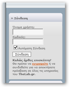

[MENTION=30632]pitbullman[/MENTION] καταρχήν εύγε για τη δουλειά σου :)
Για το θέμα του log out μήπως όταν έκανες log in δεν είχες τσεκάρει το κουτάκι παρακάτω (αυτόματη σύνδεση);

παμε παλι απο την αρχη vasi αυτο που εγραψα δεν ειναι οτι σχεδιαστηκαν για να βολευουν προσωπικα εμενα αλλα οσο αναφορα τα ποδια οσο πιο ψηλος εισαι τοσο πιο δυσκολα βολευεσε σε τυποποιημενα γραφεια.οσο για την ερευνα πρωτον γινεται με την παρατηρηση οσο περιεργο και αν σου φαινετε αν παρατηρησης της δικιες σου συνηθειες και τροπο λειτουργειας και μετα επεκταθεις και στους γυρω σου θα δεις ενα κοινο μοτιβο και ας μην εχεις καμμια επιστημονικη-ακαδημαικη-εμπειρικη γνωση.αν αυτο δεν ειναι αρκετο που συνηθως δεν ειναι λογω ανασφαλειες αμα googlaris ανατομικες μελετες ανατομια γραφειων και γενικα για οτι θες να κατασκευασεις με μια πιο εμπεριστατομενη αποψη βρισκεις παπαδες

@pitbullman καταρχήν εύγε για τη δουλειά σου :)

μαλλον ναι ευχαριστω karmen

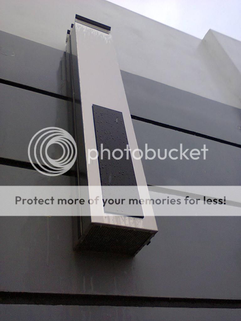

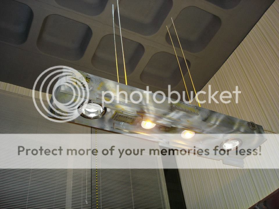

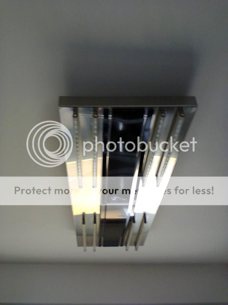

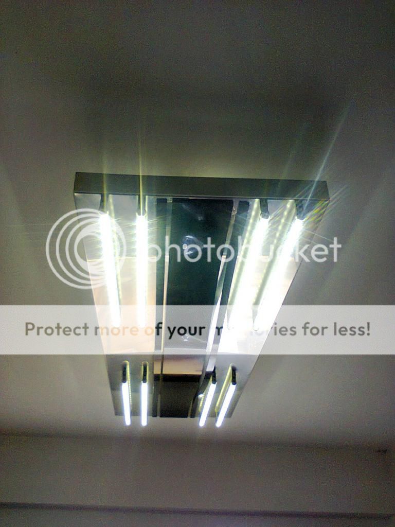

φωτιστικο κουζινας 35w με ψυχρα led απο inox καθρεπτη με μαυρο plexi μηκος 180 και πλατος 70

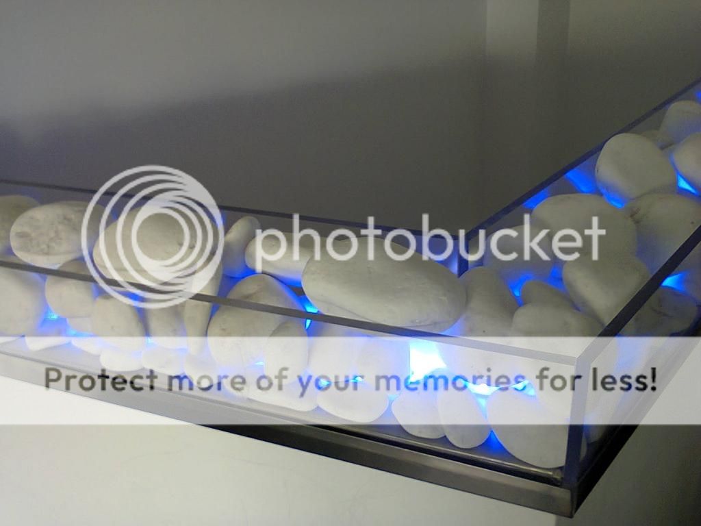

νιπτηρας που φτιαχθηκε με τα ιδια πλακακια που φτιαχθηκε ο παγκος και κατασκευαστηκε inox συφωνι με σωληνα plexi εσωτερικα ωστε να περναει ledotaineia και να ειναι αδιαβροχο επενδυση 50 ευρω

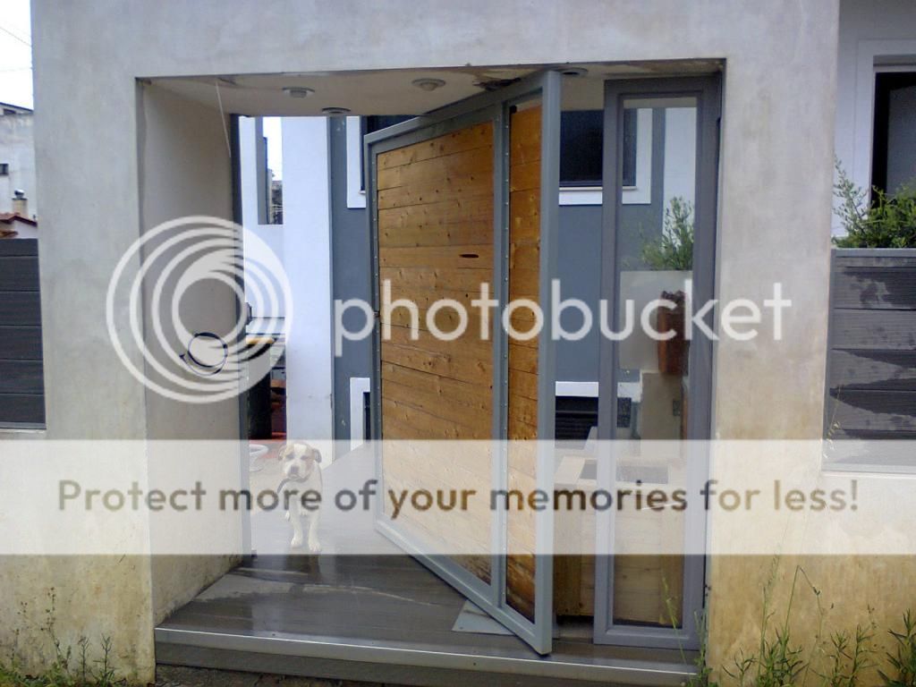

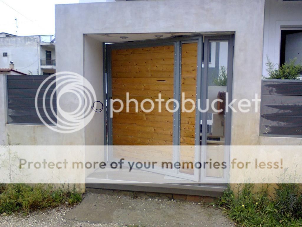

κεντρικη εξωπορτα απο γυαλι και εμποτισμενη ξυλεια με παρακεντρο ανοιγμα επενδυση κατω απο 300 ευρω

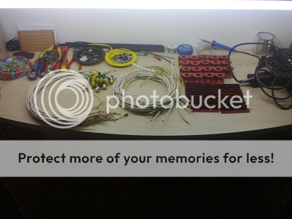

Aφου εκατσα που εκατσα ας ποσταρω και ενα μικρο update

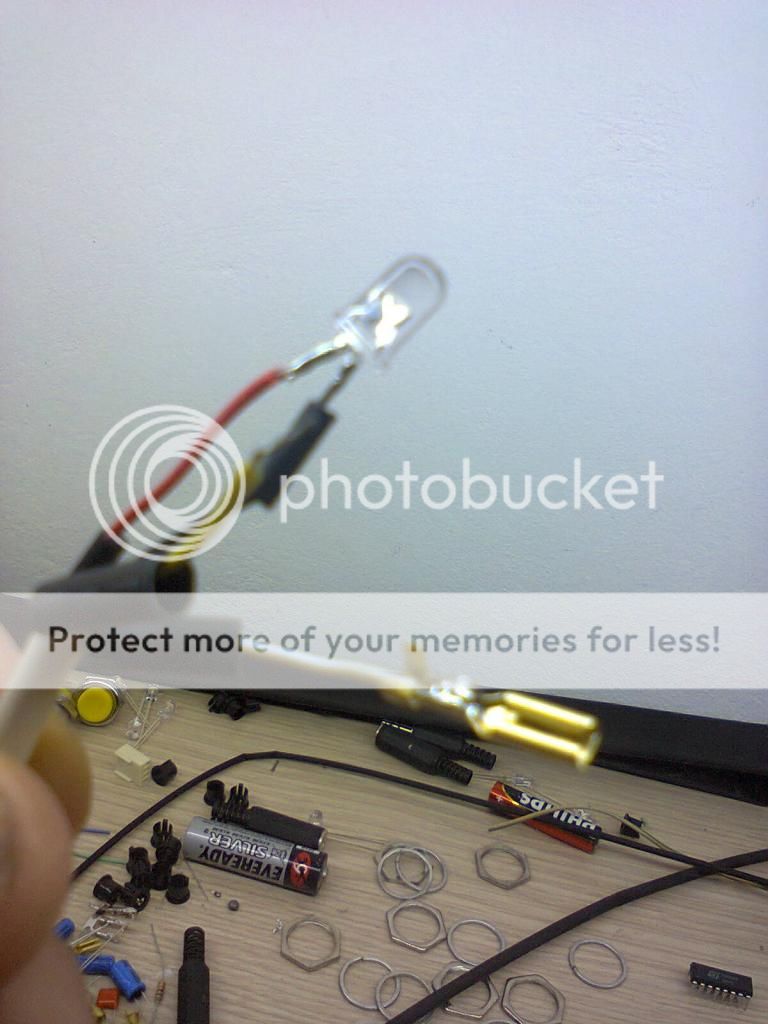

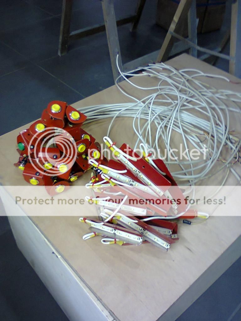

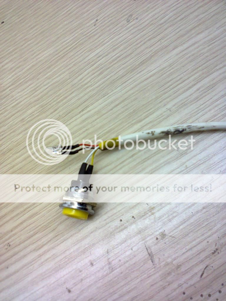

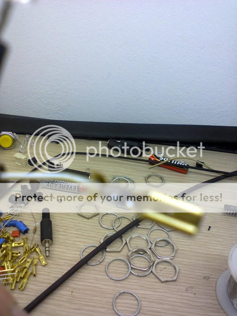

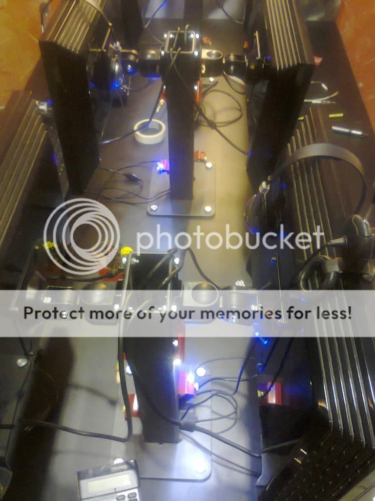

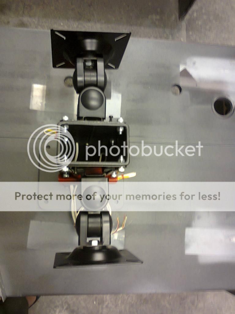

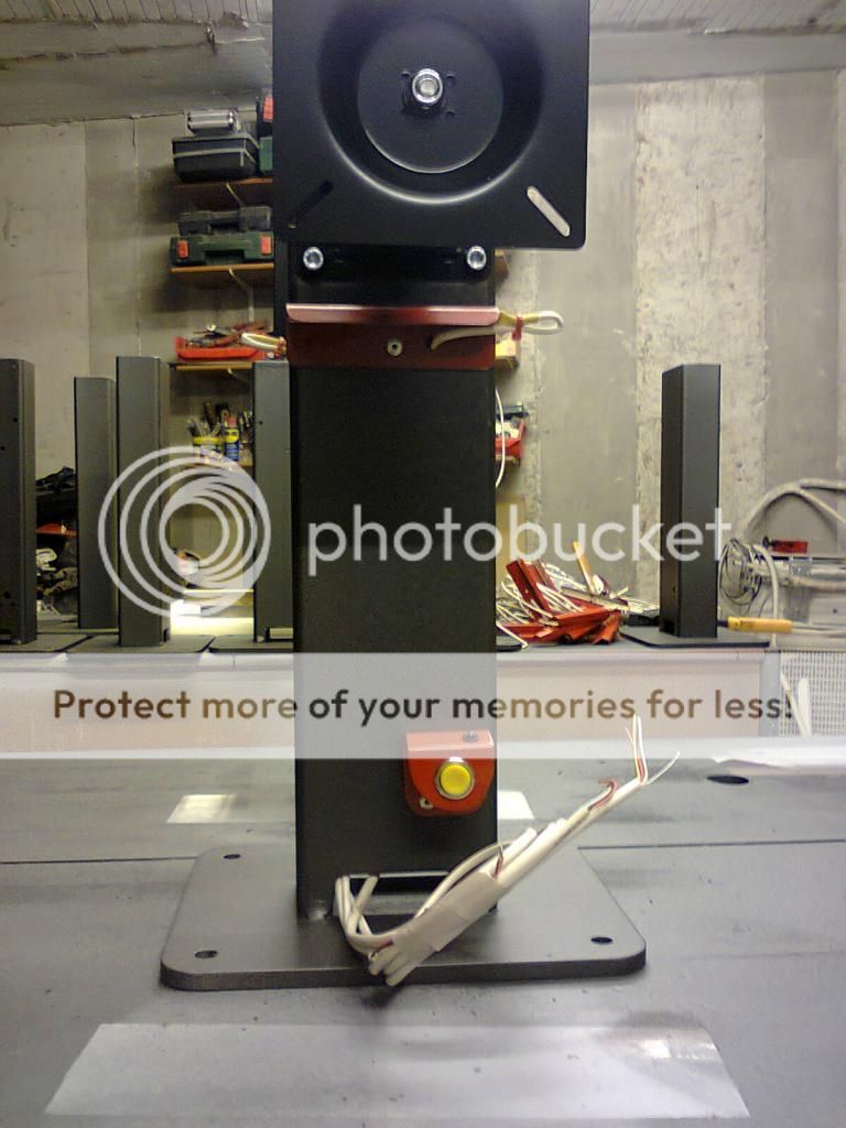

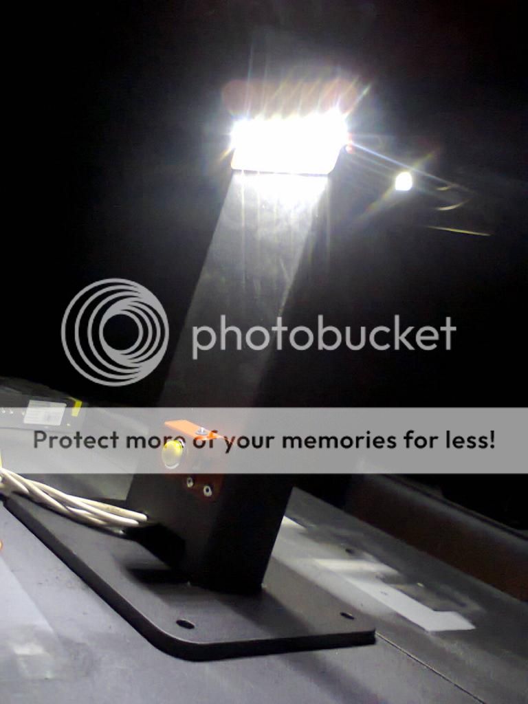

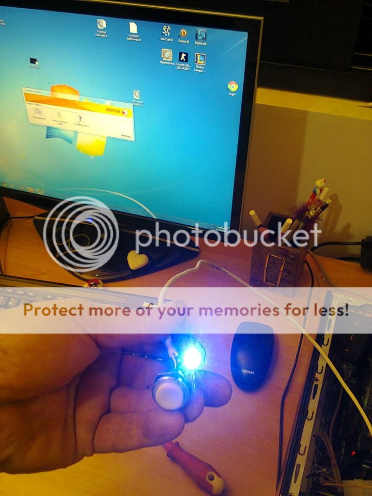

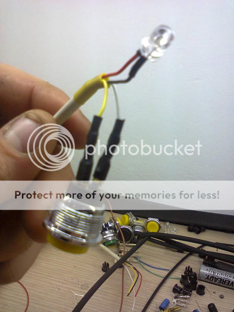

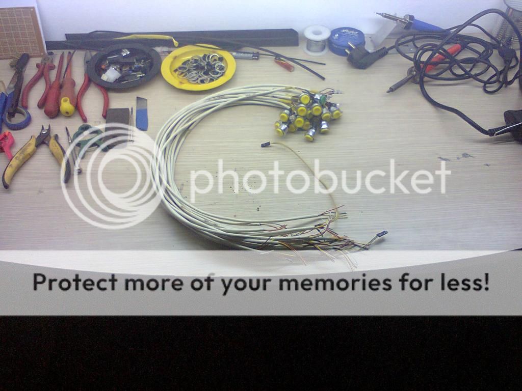

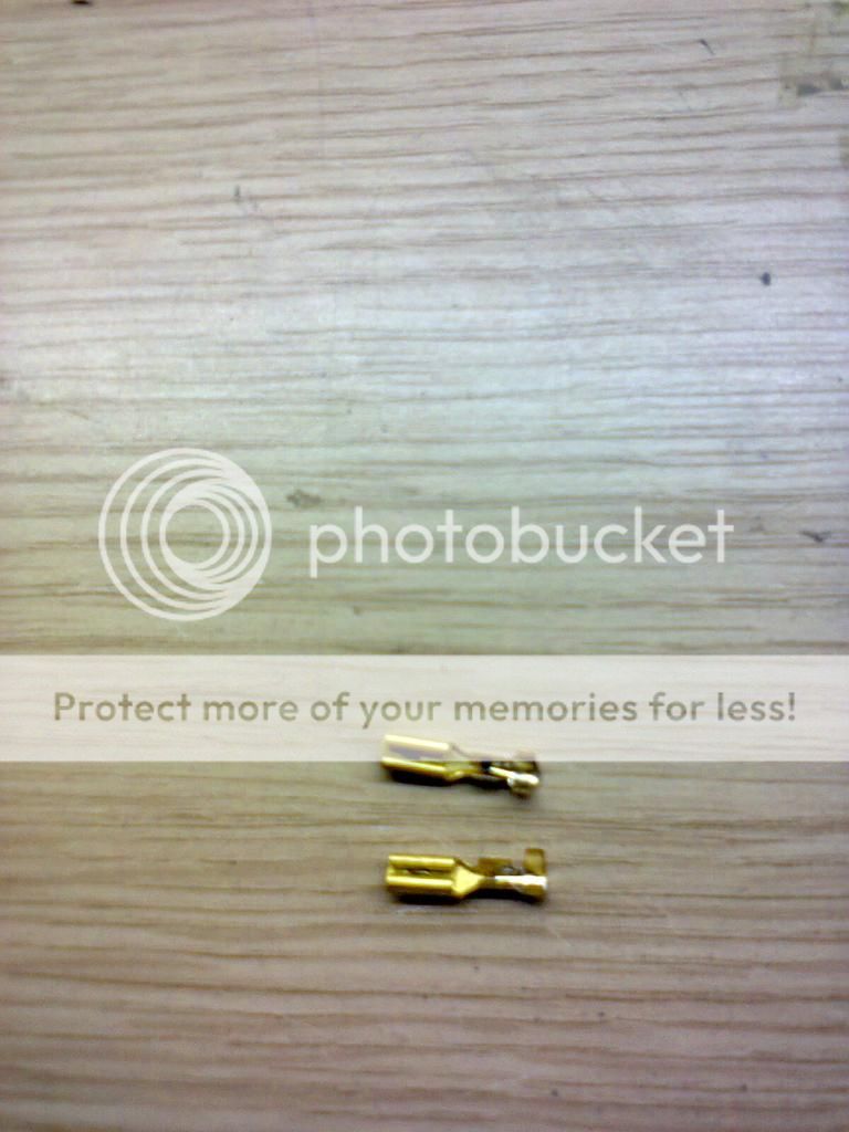

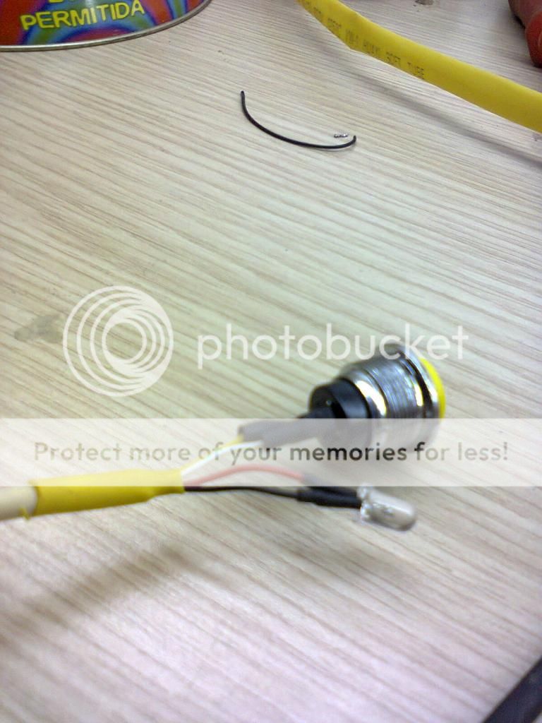

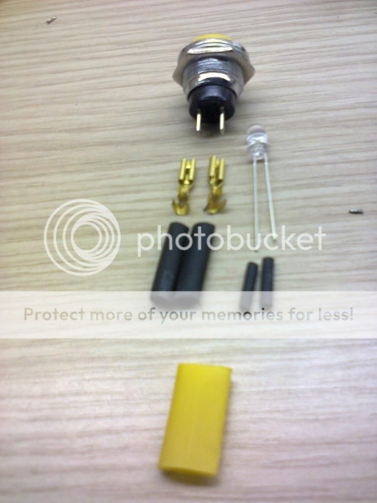

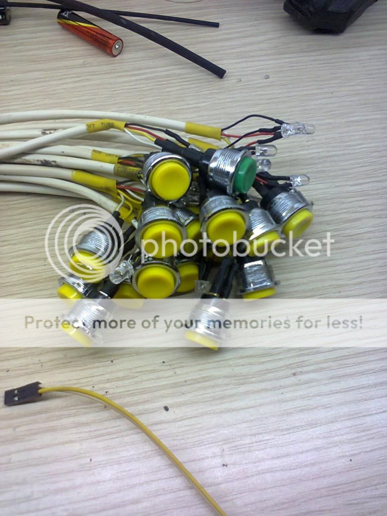

στην προηγουμενη συναρμολογηση των καλωδιων κολησα καλωδια στα butoon αλλα ειδα οτι ζεστενοταν πολλυ η επαφη και ψιλοχαλαρωνε οποτε πηγα και αγορασα ακροδεκτες και ακολουθησα καινουργια τακτικη στην συναρμολογηση του button
εφαρμοζα καλαι στον ακροδεκτη και το καλωδιακη κολιοταν στον ακροδεκτη γιατι ειναι πολλυ ψιλο και μονο με την πιεση των ακροδεκτων δεν θα κραταγε για πολλυ
και ολοκληρωμενο μετα απο τις κολησεις και τα 3 ειδων σε διατομη θερμοσυστελωμενα
και εδω τελειωμενα ολα

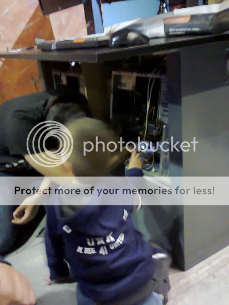

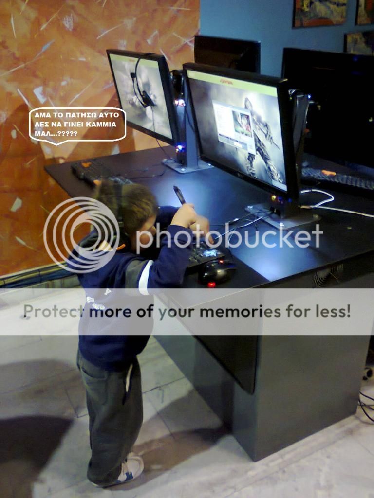

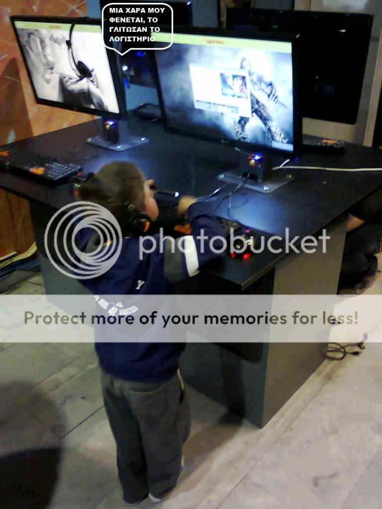

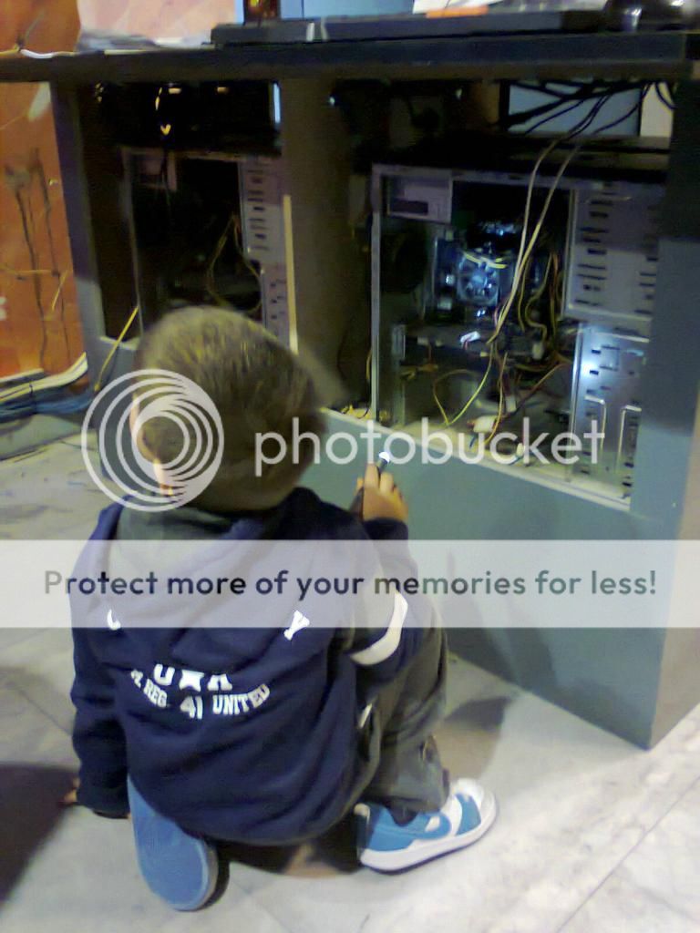

και για τον φοβο των ιουδαιων ή την αποφυγει του νομου του merfi εγινε και το test drive που την τιμη της δοκιμης να πατησει το button ειχε ο 3,5 χρονων γιος μου που χεστ..κε απο την χαρα του μολις ειδε και αναψε το led
Υ.Γ:το σκυλι που φενεται στο προηγουμενο ποστ το αγορασα :jump1::yes2::jump:

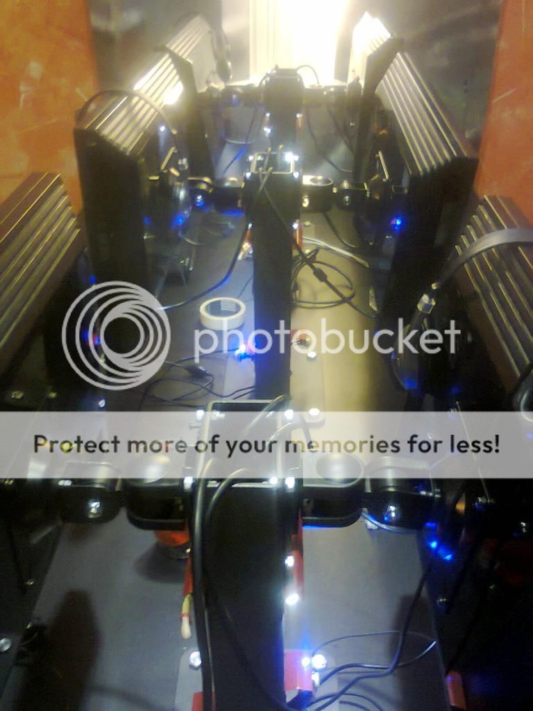

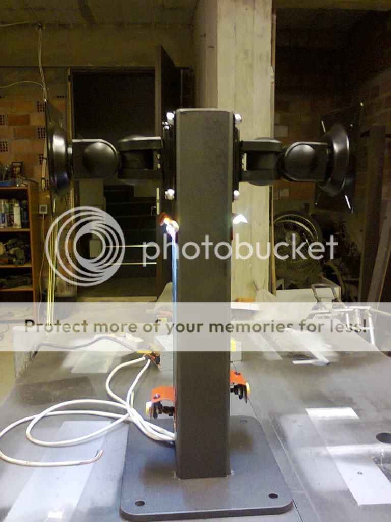

καλως 'η κακως φτασαμε στο προτελευταιο post και λεω προτελευτευταιο γιατι τελευταιο θεωρω πως πρεπει να ειναι ολα αυτα τοποθετημενα στη θεση τους και στο μαγαζι.

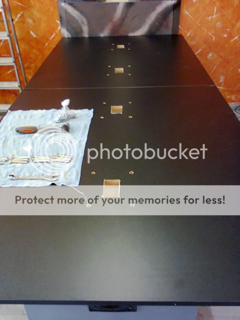

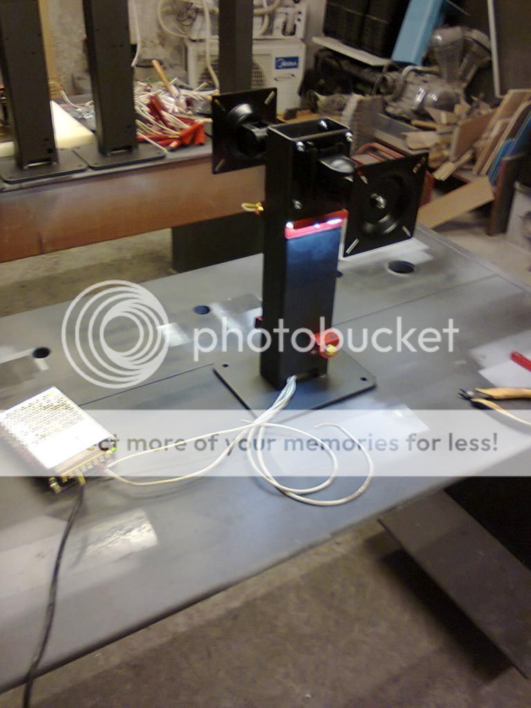

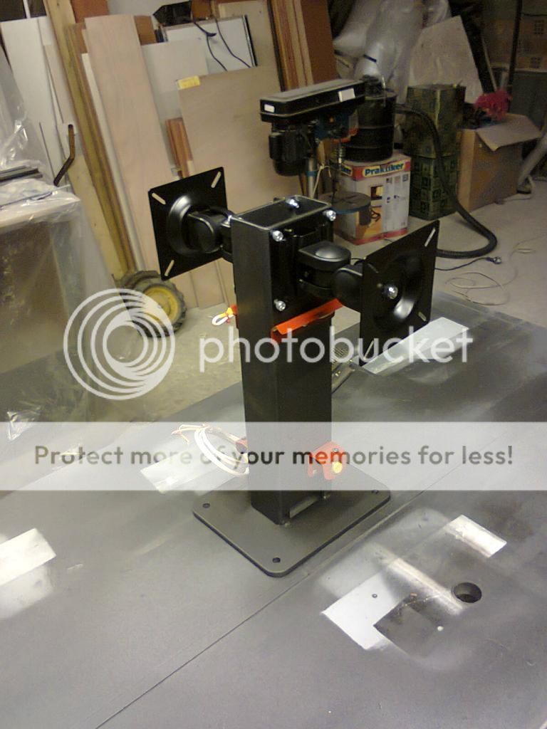

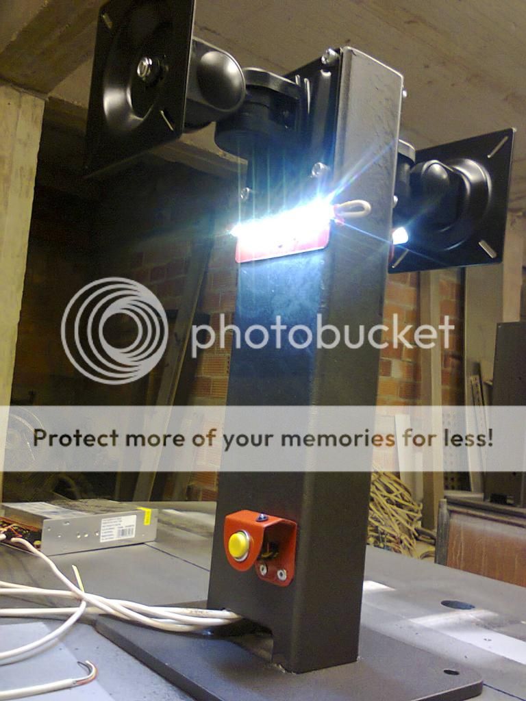

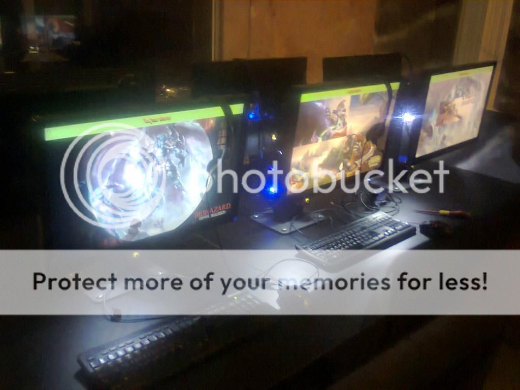

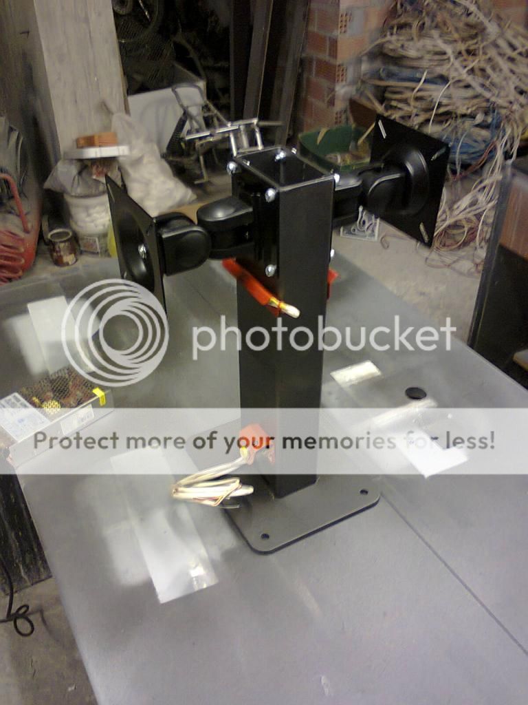

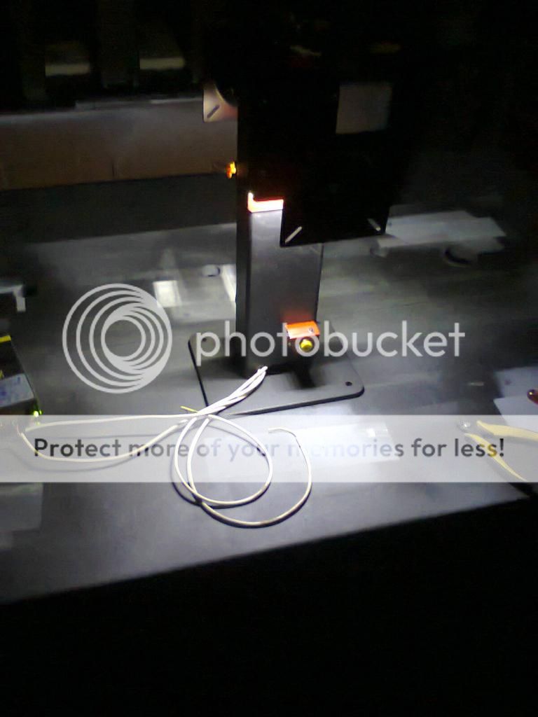

με συνοπτικες διαδικασιες συναρμολογηθηκαν ολες οι βασεις με τα button και τα led
και αφου απο χθες ειχε καταφτασει αυτο το πακετακι με τις βασεις

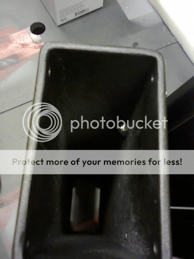

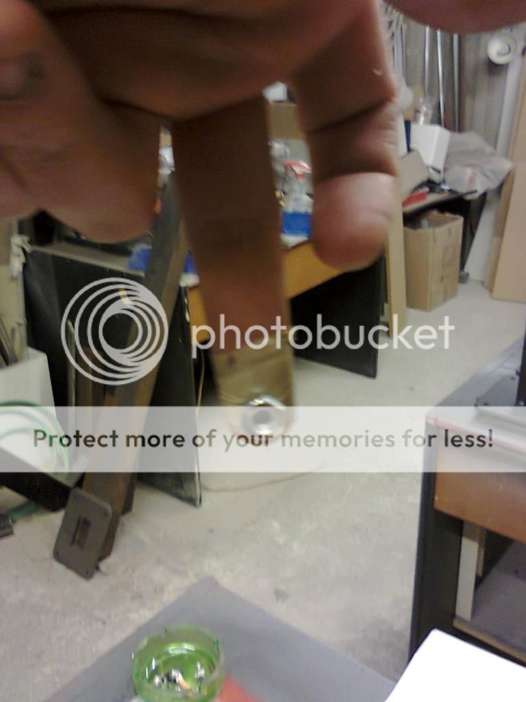

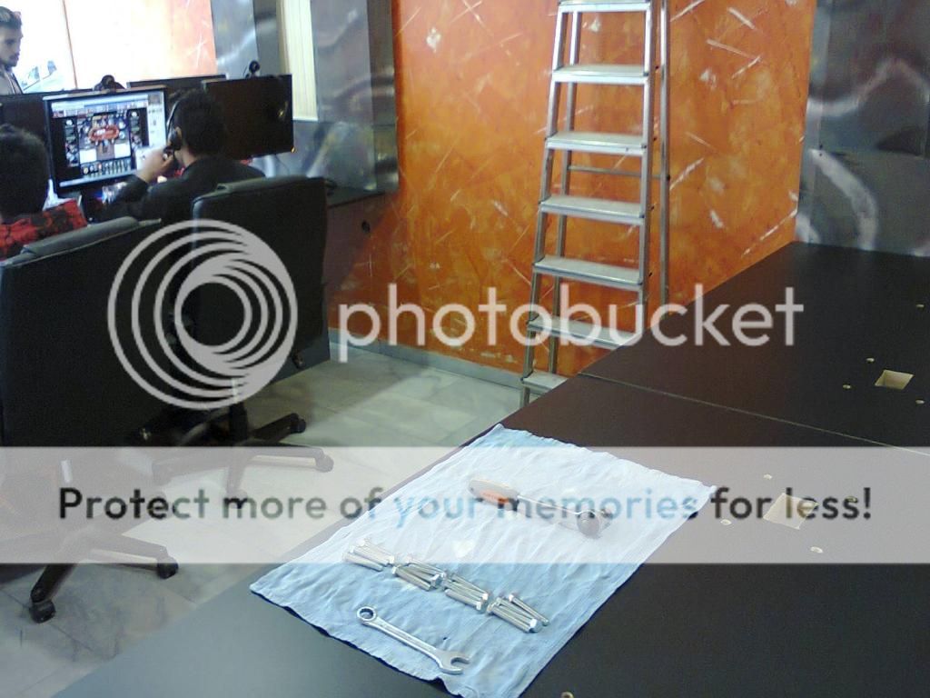

αρχισε η τελικη συρναμολογηση αλλα προεκυψε ενα θεμα με τις 2 κατω allenοβιδες των βασεων της οθονης που οπως φαινεται απο την επομενη φωτο ειναι αρκετα χαμηλα για να φτασει γαλλικο κλειδι για το παξιμαδι ασφαλειας και η κοιλοδοκος αρκετα μικρη για τις γαιδουχεραρες μου για να πιανω το παξιμαδι με τα δαχτυλα
και οπως το ρητο λεει: ''Για καθε λυση βρες αλλο προβλημα'' η λυση δοθηκε με ενα ανορθοδοξο αλλα παρα πολυ αποτελεσματικο τροπο με ενα εργαλειο που η φυση μας εχει προικισει αλλα εχει αποκτησει κακο ονομα απο αλλες χρησης ......τι ειναι?????
και ναι φιλοι μου το κοινος ονομαζομενω κ....δακτυλο με λιγη μονωτικη ταινεια τυλιγμενη αναποδα (η κολλα απτην εξωτερικη πλευρα) ηταν αρκετο για να πιασει το παξιμασι ασφαλειας και να συνεχισω με το γερμανοπολυγωνο οποτε

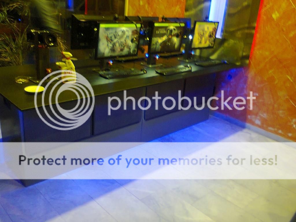

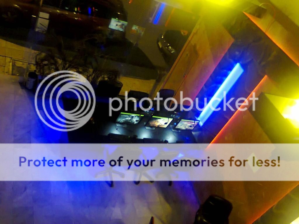

Επιτελους φτασαμε στο τελευταιο post.Σε αυτο το σημειο θα ηθελα να ευχαριστησω το thelab για το βημα και ολους εσας για τα σχολια σας.Προπαντων ομως ενα ευχαριστω στην Ιωαννα(η γυναικα μου που βιωσε ολη την διαδικασια στο σπιτι) τον Τακη (κουμπαρος μου και ο ηλεκτρ/γος μου που εχει ακουσει και βοηθησει σε οσες "ανωμαλες" κατασκευαστικες φαντασιωσεις εχω) τον Λευτερη (ανεκτιμητως συνεργατης) και τελευταιο αλλα καλυτερο το αστερι μου Θεοφιλος(την καλυτερη παρεα που εχω και το καλυτερο φιλτρο και πηγη επνευσης σε αυτους τους μαυρους καιρους που διανυουμε). οι πρωτες φωτο ειναι απο πριν

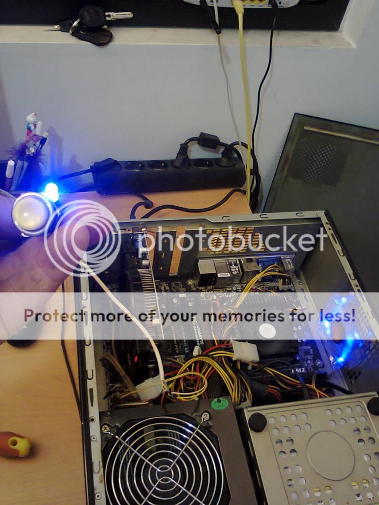

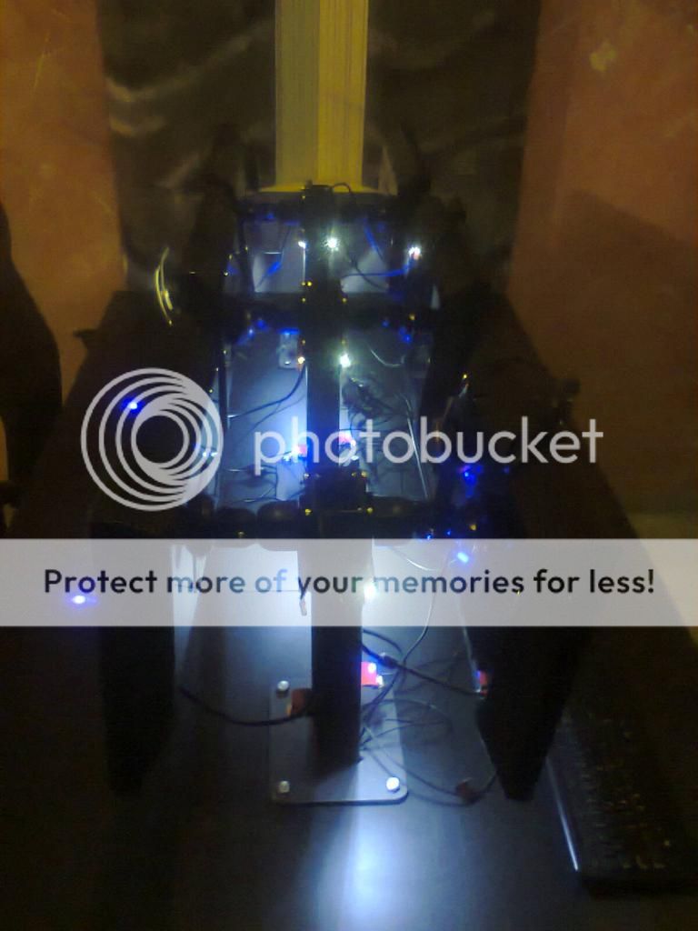

και μετα εγινε ετσι ....

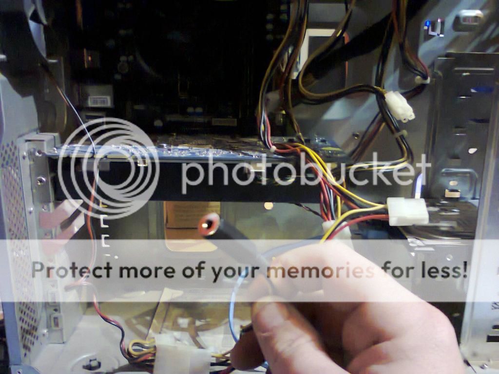

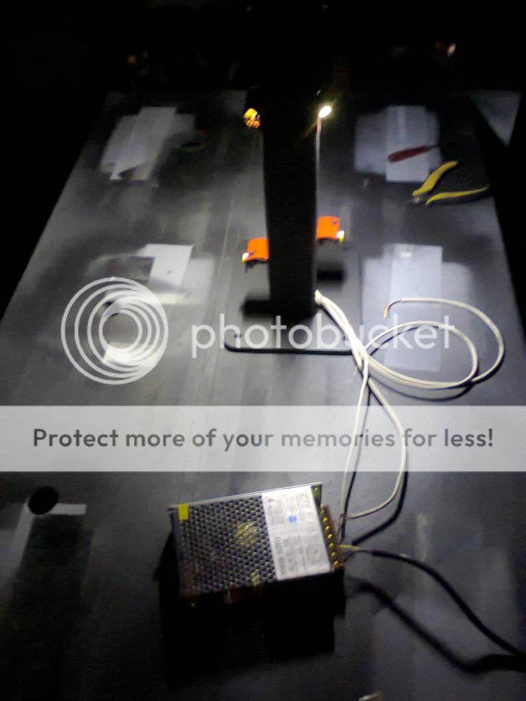

με αυτο το βυσμα ηχου παιρνω 12vdc απο το τροφοδοτικο και αναβει το led φωτισμου της βασεις οταν δουλευει το pc
ThetaEpsilonOmicronPhiIotaLambdaOmicronSigma-LambdaEpsilonUpsilonTauEpsilonRhoEtaSigma-TauAlphaKappaEtaSigma-NuIotaKappaOmicronSigma.jpg
kappaomicronupsilonmupialpharhoomicronsigmaf-kappaomicronupsilonmupialpharhoalpha.jpg
