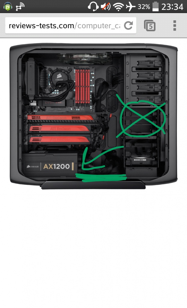

Θα συμφωνήσω μαζι σου μιας και έχω το 650D το οποίο είναι ολοιδιο εσωτερικά με το 600Τ με δυσκολία θα βρει ανεμιστήρα μπροστινό που να χωράει και το κλουβί τον σκληρών. Άμα δεν χρειάζεται να βρίσκεται εκεί μπροστά μπορεί να βγάλει τα δυο κελιά σκληρών, και να βάλει ένα δίπλα από το τροφοδοτικό που υπάρχει υποστήριξη όπως έχω και γω. Θα χει καλύτερη ροή αέρα επίσης έτσι καθώς δε θα υπάρχουν οι σκληροί εμπόδιο μπροστά και ο αέρας θα κυκλοφορεί πιο άνετα

Ελπίζω μη σε μπέρδεψα εννοώ να αφαιρέσεις εντελώς το ένα κελί σκληρών και το δεύτερο αυτών να το τοποθετήσεις δίπλα από το τροφοδοτικό που έχει υποδοχή. Έτσι βάζεις ότι 200αρη ανεμιστήρα γουστάρεις μπροστά. Αυτό με τους 2 120αρηδες γίνεται ως μοντα και με δέσιμο πάνω στα κελιά
αυτο θα εχω κανει τωρα αλλα με 2 κελια... εχω το 1 να κρεμεται πανω και το αλλο διπλα στο τροφοδοτικο ...συνεπως αν βγαλω αυτο που κρεμεται εντελως δεν θα εχω προβλημα και βαζω καλυτερα 2 200αρηδες λες? ή 1 200αρη μπροστα και 3 120-140 πανω και πισω?
[MENTION=14015]Havic[/MENTION] κατι τετοιο ελεγα αλλα εκτος απο 1 πισω οπως εσω +4 πανω+μπροστα....2 πανω και 2 μπροστα δλδ ...ή καλυτερα 2 μεγαλους μπροστα κ πανω?
Προσωπικά έχω βγάλει και τα 2 cage, έχω μεταφέρει τους σκληρούς (τον ένα δλδ) στα cd-rom και εκεί έχω βάλει έναν 120αρι, από κάτω αλλαγμένος 200 και πάνω δεν έχω βάλει καθόλου, έβγαλα και αυτόν που είχε.
σωστός. Εγώ κρατήσει το ένα cage εγώ (το έχω βάλει στο πάτωμα δίπλα στο τροφοδοτικό στην 2η θέση του) και μπροστά απο τον 200αρι έχω αφήσει κενό με κολλημένο τον ssd στο πάτωμα. Έχω δει διαφορά στην θερμοκρασία της κάρτας γραφικών δίνοντας "αερα" στον μπροστινό ανεμιστήρα. Επίσης καλό θα ήταν να βάλετε rubber fan mounts και μερικά Rubber Washers στον μπροστινό 200αρι ώστε να απομακρυνθεί μερικά mm απο την γρίλια γιατί κάνει σπαστικό θόρυβο επειδή απο την μανα του είναι πολύ κοντά στην μπροστινή σίτα.
