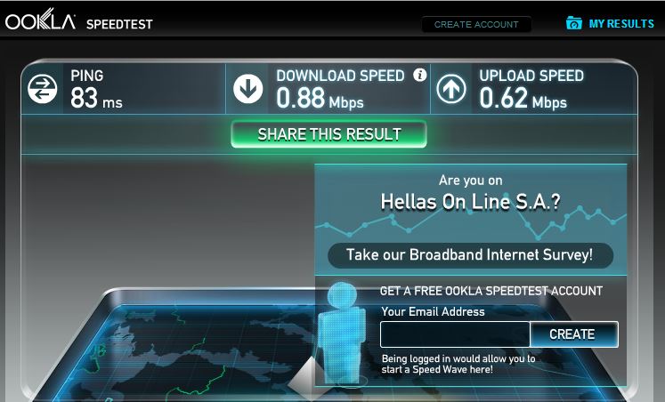

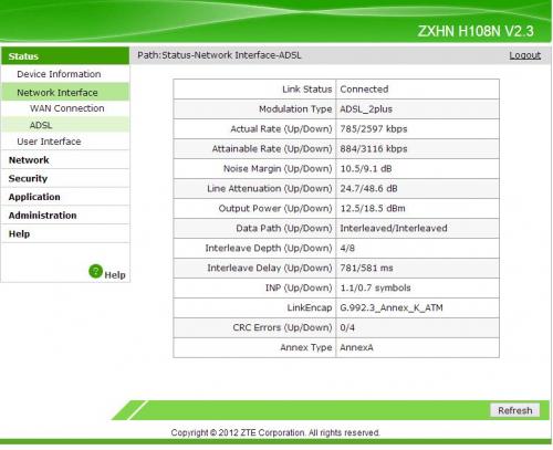

rs3 Απρίλιος 10, 2014 Author #7 Απρίλιος 10, 2014 Ok θα βάλω της Hol μόλις βρώ χρόνο και ανεβάζω αποτελέσματα... λοιπόν 2 εικόνες την ιδια στιγμή μία απο το modem της Hol και ένα speedtest Οκ ξέρω πως δεν είναι και οτι καλύτερο στις μετρήσεις αλλά όταν είχα 3.7 στο modem με speedtest είχα 3,3 (και με το speedtest απο την σελίδα της Hol το ίδιο)

vagsk Απρίλιος 10, 2014 #9 Απρίλιος 10, 2014 νομιζω οτι πρεπει να πας σε vdsl αν θελεις να δεις ουσιαστικη διαφορα.Για vdsl πρέπει να είσαι κοντά στο αστικό κέντρο της περιοχής (σε λιγότερο από 1Km αν θυμάμαι καλά) ή να υπάρχει κάλυψη vdsl με υπαίθριο κατανεμητή στην περιοχή σου (π.χ. Ζωγράφου). Πέρα από αυτό ο άνθρωπος θέλει ένα αξιοπρεπές δίκτυο και όχι 30Mbps έναντι αρκετά πικάντικου΄παγίου έναντι της απλής ADSL.Ok θα βάλω της Hol μόλις βρώ χρόνο και ανεβάζω αποτελέσματα...λοιπόν 2 εικόνες την ιδια στιγμή μία απο το modem της Hol και ένα speedtestΟκ ξέρω πως δεν είναι και οτι καλύτερο στις μετρήσεις αλλά όταν είχα 3.7 στο modem με speedtest είχα 3,3 (και με το speedtest απο την σελίδα της Hol το ίδιο)Τα στατιστικά της γραμμής είναι σχετικά καλά. Σε μη προβληματική γραμμή λογικά πρέπει να πιάνεις 4-5Mbps, πιθανόν και 6. Τώρα αν οι καλωδιώσεις στην περιοχή σου είναι παλιές δύσκολα θα ανέβεις σε ιδανικές ταχύτητες. Είσαι ήδη σε interleaved path. Από πάροχο σου έχει δηλωθεί καλωδιακή βλάβη προς ΟΤΕ και αν ναι τι απάντησαν; Βέβαια επειδή τα περιθώρια για αύξηση στην ταχύτητα δεν είναι πολλά είναι δύσκολη η υποβολή βλάβης προς ΟΤΕ από πάροχο αλλά λόγω ιστορικού (έπιανες παλιότερα τα 4mbps) λογικά ίσως πετύχεις κάτι. Ήδη οι καλωδιώσεις στο χώρο σου έχουν ελεγχθεί οπώς αναφέρεις παραπάνω και δεν υπήρχε πρόβλημα.Δεν θυμάμαι αν υποστηρίζεται από HOL αλλά αν έχει ρυθμίσεις το modem/router ή μπορείς εσύ μέσω telnet δοκίμασε να γυρίσεις από ADSL 2 plus που είναι τώρα σε ADSL. Η ADSL έχει μικρότερη μέγιστη ταχύτητα (8mpbs νομίζω) αλλά πιθανότατα να δώσει κατιτίς παραπάνω από συγχρονισμό.
