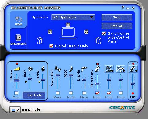

aliendna51 Οκτώβριος 22, 2004 #5 Κοινοποίηση Οκτώβριος 22, 2004 Eίσαι αναγκασμένος να περάσεις το AudioHQ και το Mixer από τους drivers της creative. Από κει θα επιλέξεις Digital Outpout Only και στα settings θα επιλέξεις να μην κάνει μόνο του το AC-3 Decode ώστε να το κάνει ο ενισχυτής σου. O αριθμός των ηχείων δεν έχει σημασία όταν το στέλνει ψηφιακά με tosslink η κάρτα από την οπτική. Ίσα ίσα, αν το βάλεις στα "2/2.1 speakers" δε θα προσπαθεί να στείλει ψηφιακά σε άλλα κανάλια, με αποτέλεσμα να εκμεταλλεύεσαι όλο το δυναμικό της κάρτας σου. Γύρισέ το όμως σε "5.1 speakers" όταν θες να το στέλνει από τις αναλογικές εξόδους. Στα settings των windows υπάρχει στα advanced η επιλογή Digital Outpout Only αλλά δε θα κάνει δουλειά αν δεν απενεργοποιήσεις το ΑC-3 Decode απο το AudioHQ της Creative. Όσο για των αριθμό των ηχείων, από τα windows ότι και να βάλεις δεν έχει σημασία αν το έχεις ρυθμίσει από settings της Creative. Ούφ.. Πολλά είπα.. Ελπίζω να βοήθησα.. Link to comment Share on other sites More sharing options...

kagelar34 Οκτώβριος 23, 2004 Author #12 Κοινοποίηση Οκτώβριος 23, 2004 Λοιπόν το π΄ροβλημα λύθηκε με την βοήθεια του τεχικού του ΠΛΑΙΣΙΟΥ της Πάτρας.ο τύπος είναι κορυφαίος ,του εξήγησα τι έγινε με το CD και με βοήθησε!@aliendna51 o χριστός και η παναγιά μου λέει ότι θέλει 16 ώρες να κατέβει @Vag πήγα εκεί που λες τα κατέβασα όλα αυτά.Είναι και τα ίδια με της αμερικής anyway. Για καλό update να χρησιμοποιήσεις το προτελευταίο αφού καάνεις Install πρώτα το τελευταίο στην σειρά !A όλα εκεί στο σιτε είναι όλα updates... Πιαδιά το cd που πήρα δεν γράφει πουθενά για platinum πειράζει?απ' έξω έγραφε κάτι για audigy player ......βέβαια αφού τα έκανα Install πήγα στο σιτε που λέει ο vag και τα εγκατέστησα όλα αυτά νομίζω πως το software είναι ίδιο απλώς δεν βρίσκω επιλογές για το εξωτερικό panel της κάρτας.τί λέτε? όταν ανοίγω τον μείκτη και πάω να κάνω test ακούω μόνο τα 2 ηχεία ενώ όταν βάζω ταινία σστο powerdvd αναγνωρίζει το sony τον πεντακάνναλο .....εσάς ?μπορείτε π.χ να παίξετε παιχνίδια με 5.1 ή να κάνετε sound editing /recording σε πολλά κανάλια και φορματ DD p.x κυρίως το τελευταίο με ενδιαφέρει εμένα Link to comment Share on other sites More sharing options...
Vagouridis Οκτώβριος 24, 2004 #13 Κοινοποίηση Οκτώβριος 24, 2004 Δλδ αυτην την επιλογη στο control της καρτας δεν στην βγαζει? Link to comment Share on other sites More sharing options...
kagelar34 Οκτώβριος 24, 2004 Author #14 Κοινοποίηση Οκτώβριος 24, 2004 μου έχει αυτό κανω το τεστ αλλά κούγονται μόνο το front left kai ffront right αλλάπό το powerdvd δεν υπάρχει πρόβλημα. Link to comment Share on other sites More sharing options...

aliendna51 Οκτώβριος 24, 2004 #16 Κοινοποίηση Οκτώβριος 24, 2004 Είναι απόλυτα λογικό να ακούς μόνο δεξί και αριστερό φίλε. Ψηφιακά μπορεί να στείλει μόνο στερεοφωνικό σήμα. Το ac3 και το dts είναι ειδικό ψηφιοποιημένο σήμα που χρειάζεσαι ειδικό αποκωδικοποιητή για να γίνει η δουλειά (έναν οποιοδήποτε σημερινό ενισχυτή, όλοι αποκωδικοποιούν πια DοlbyDigital και DTS). Βάλε το στη ρύθμιση 2/2.1 speakers για να μην προσπαθεί να στέλνει άδικα σε άλλα κανάλια. Αν ο ενισχυτής σου έχει DolbyPrologic θα ακούς 5.1 ήχο με προσομοίωση παρόλο που το σήμα θα είναι στερεοφωνικό. Προσωπικά μου αρέσει περισσότερο η ποιότητα ήχου του στερεο από το DolbyProLogic,αλλά το DolbyProLogic 2 έχει γαμάτη ποιότητα. Link to comment Share on other sites More sharing options...
kagelar34 Οκτώβριος 25, 2004 Author #17 Κοινοποίηση Οκτώβριος 25, 2004 ο αποκωδικοποιητής μου είναι DTS & DD,, κανονικά αφού αποκωδικοποιεί τον ήχο από το power dvd δεν θα έπρεπε να απκοδ και το αρχειάκι αυτό του τεστ?ή λές πως αυτό το αρχειάκι στέλνει αναλογικά τον ήχο σε 5.1διαφορετικά κανάλια αλλά δεν στέλνει ψηφιακό ήχο στην οπτική ?νόμιζα ότι οτιδήποτε ακούγεται σε 5.1 διαφορετικά στον υπολογιστή θα μπορεί να ακουστεί το ίδιο και από τον ενισχυτή μέσω της οπτικής αλλά για να καταλάβω πρέπει να είναι DTS ή DD το σήμα για να ακούσω ακριβώς τα ίδια με τον υπολογιστή ? Link to comment Share on other sites More sharing options...
