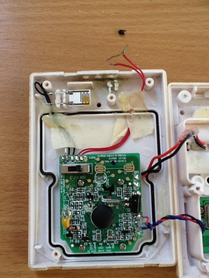

εχω το παρακατω εξωτερικο σταθμο που φαινετε στη φωτογραφια και καποια στιμη αρχισε να δειχνει τρελες θερμοκρασιες -35 κτλ.
τον ανοιξα και διαπιστωσα οτι το ματακι εκεινο το μαυρο που μαλλον απο οτι διαβασα λεγετε θερμιστορ ειχε πιασει σκουρια.
πηγα να το καθαρισω αλλα τελικα εσπασαν τα ποδαρακια και εμεινε μονο του ισα ισα και δε μπορω να το κολλησω στα καλωδια.
τι πρεπει να ζητησω για να αγορασω αλλο? πρεπει να προσεξω κατι σε νουμερα?
καποιο λινκ? ευχαριστω
Απο τη φωτογραφία φαίνεται για ένα απλό θερμίστορ. Για να το αντικαταστήσεις πρέπει να δεις την ένδειξη που γράφει πάνω (αν φαίνεται).
Συνήθως είναι 10Kohm ή 100Kohm. Πας ζητάς ένα αντίστοιχο και λογικά είσαι οκ.
μπα δε φαινεται κατι να γραφει πανω του.
αρα παιρνω ενα 10kohm και ενα 100kohm και δοκιμαζω. σωστα?
αν δε κανει ποιες οι παρενεργειες??? δε θα δειχνει θερμοκρασια? η θα δειχνει αλλα ντ'αλλων
Δεν μπορείς να βρεις τα χαρακτηριστικά του σταθμού στο ίντερνετ να ξέρεις τι αντίσταση χρησιμοποιεί;
