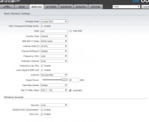

trendy Απρίλιος 9, 2014 #22 Απρίλιος 9, 2014 Δοκίμασε να παίξεις με το 802.11 mode (B/G/N) και με την από κάτω ρύθμιση για Channel Width. Επίσης δοκίμασε να βάλεις καρφωτό κανάλι και όχι auto.
Superior_Mind Απρίλιος 9, 2014 Author #23 Απρίλιος 9, 2014 Εδώ είναι το περίεργο της υπόθεσης. Με το που γίνει η πρώτη εγκατάσταση στο Αirgrid σου ζητάει μαζί με το login να επιλέξεις χώρα. Βάζοντας Ελλάδα προφανώς για να είσαι εντός των ορίων και προτύπων που έχει ο νόμος, η επιλογή B/G/N είναι κλειδωμένη στο mixed και δε μπορώ να την αλλάξω. Επίσης έπαιξα και με το Channel Width δοκιμάζοντας από 40 Mhz έως και τα 10 Mhz (40,30, 20, 10) Έβαλα και καρφωτό κανάλι και τίποτα.

FANISTELROOY Απρίλιος 10, 2014 #35 Απρίλιος 10, 2014 Για δοκιμασε πλατος καναλιου στα 20. Δεν εχω και προσβαση στις κεραιες που εχω βαλει να σου πω ακριβως τις ρυθμισεις. ΑΝ και εγω επαιζα με nanostation m2 locoεδω λεει ενας για τα 20Μικρό WiFi Hotspot σε ξενοδοχείο
Superior_Mind Απρίλιος 10, 2014 Author #36 Απρίλιος 10, 2014 Το tp-link όσο ήταν δίπλα στο ρούτερ και συνδεόταν με το κατάστημα συνδεόταν κανονικά και είχαμε και ίντερνετ. με το που ανέβηκε στην ταράτσα είτε έχανε τις ρυθμίσεις είτε πέταγε authentication error. Αυτά και στα κινητά και στο laptop που είχα εύκαιρο.Το airgrid πετάει authentication error ακόμα και δίπλα στο router με τα galaxy s3 s4 και στο usb stick που το δοκιμάζω στο δικό μου router ξανά δίπλα δίπλα.Το κακό είναι οτι δεν έχω laptop εύκαιρο να δοκιμάσω. Είχα δανειστεί ένα για μερικές μέρες και δε μπορώ ξανά. Οπότε και το σετάρισμα είναι δύσκολο γιατί αράζω σε ένα pc που σέρνεται με windows xp.Γενικά μπάχαλο η κατάσταση και χωρίς τα απαραίτητα εργαλεία. Το θεώρησα εύκολο αλλά όλες οι στραβές μαζεμένες.Είναι και θέμα ντροπής στα μάτια του άλλου όταν έχεις πάρει κάποια χρήματα για τον κόπο σου έστω και φιλική τιμή του στυλ βενζίνες και 2 καφέδες, έχεις πληρώσει τον εξοπλισμό και 10 μέρες δε μπορεί να δουλέψει το πράγμα.Δυνατότητα επιστροφής και του airgrid δεν υπάρχει γιατί πιθανότατα κάτι εγώ κάνω λάθος. Δε μπορεί 2 στα 2 προβληματικά. Οκ για το tp-link να το δεχτώ λόγω κακού software που είναι σύνηθες, αλλά και το Ubiquity να είναι στραβό; Πολύ τραβηγμένο σενάριο.
