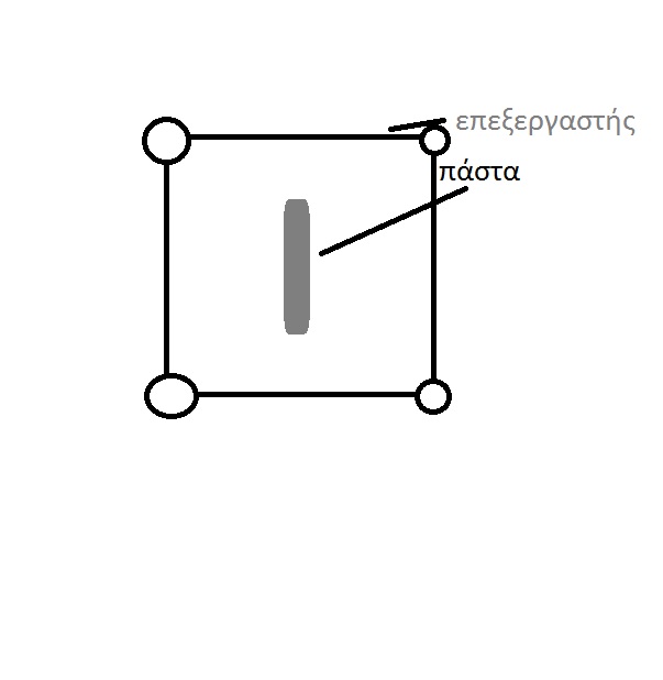

SpirosKGR Μάρτιος 18, 2014 Author #14 Μάρτιος 18, 2014 Πριν δεν είχα πρόβλημα, ίσως επειδή το είχε τοποθετήσει με πιο δύναμη ο πατέρας μου μαλλον ( πριν 2 χρόνια ιστορία τώρα ). Σε λίγο θα δοκιμάσω να το φτιάξω άμα φτιάξει έφτιαξε, αντίθετα θα το αφήσω έτσι, εξάλλου σε ενάμιση μήνα μπαίνω φαντάρος [EDIT] Επανέρχομαι στο θέμα, το έβγαλα το μπλοκ, το ξανακαθάρισα, καθάρισα και τον επεξεργαστή κι έβαλα πάλι πάστα αυτή τη φορά αντί για μπαλίτσα έβαλα μια γραμμούλα. Τι να κάνω τώρα, να περιμένω λίγες μέρες να στρώσει ; πώς να τον λειτουργώ ; Δοκίμασα κι αυτό που λέγατε, το πίεζα όσο το βίδωνα και βίδωσα τις βιδούλες σε Χ τροχιά πρώτα \ και μετά / Πιστεύω είμαστε οκ με 29C idle ; oc 4.4 σε Battlefield 4 που δοκίμασα δεν ξεπέρασε τους 60C
