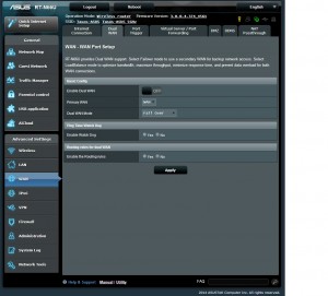

Έχω το ανωτέρω router αρκετό καιρό αλλά δεν έχω πολυασχοληθεί ιδιαιτέρως, μιας και για αυτο που το πήρα λειτούργησε χωρίς πολλά-πολλά.
Τώρα παρουσιάζεται μια δυνατότητα και δεν ξέρω αν μπορώ να την διαχειριστεί.
Στον πάνω όροφο από το σπίτι μου θα υπάρχει διαθέσιμη γραμμή vdsl.
Θέλω να μάθω, επειδή βλέπω κάτι για double wan, αν μπορώ να συνδεθώ ασυρματα με την vdsl επιπλέον της adsl που είναι συνδεμένο.
Επίσης αν μπορώ να ορίσω σε ποιές συνδέσεις θα χρησιμοποιείται η μία γραμμή και σε ποιές οι άλλες.
Επίσης να πώ, ότι όλο το σπίτι είναι καλωδιωμένο και καταλήγει σε switch.

Έχει μόνο μία wan πόρτα, άρα δεν μπορείς να συνδέσεις και 2ο μόντεμ. Και δε βλέπω να υποστηρίζεται από το openwrt. Ίσως σου δουλέψει με το dd-wrt αλλά δεν το έχω δουλέψει και δεν ξέρω.

Τότε ναι μπορείς να συνδέσεις και δεύτερη γραμμή σε κάποια lan θύρα. Μετά όλοι οι υπολογιστές που συνδέονται θα μπορούν να βγαίνουν και από τις 2 συνδέσεις ταυτόχρονα ή να χρησιμοποιείται η μία ως εφεδρική.

Εννοείς το 2ο wan interface να είναι το ασύρματο; Στην καρτέλα δε σου δίνει επιλογή να κάνεις 2ο wan στο ασύρματο να υποθέσω;
Μια λύση είναι να ορίσεις ένα LAN να είναι το δεύτερο wan και εκεί να κουμπώσεις ένα ασύρματο που θα συνδέεται σε κάποιο άλλο ασύρματο στο άλλο σπίτι και από εκεί στο xdsl modem. Όλα αυτά πρέπει να είναι σε layer 2 για να περνάει το pppoe.

Και για τα δυο wan οι επιλογές είναι
wan
usb
lan.
Οπότε λογικά μόνο με κανένα usb stick που θα είναι δέκτης ασύρματου δικτύου ή με lan απο access point, αφου το ίδιο δεν μπορεί απο ότι κατάλαβα.
Όταν μπεί η vdsl θα το δοκιμάσω, αν και τσάμπα χαίρομαι ...
Thanks anyway !
