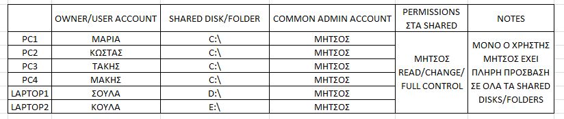

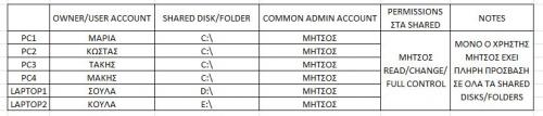

cyberdyne Μάρτιος 13, 2014 #22 Μάρτιος 13, 2014 Αυτόν τον εχω βαλει, αλλα αφορα το συγκεκριμενο PC και όχι πχ το laptop που θελω να μπω (με τα ιδια στοιχεια)Και εγω προφανως θελω από καποια άλλη θεση που δεν εχω τη δυνατοτητα να επιλεξω (βλ. προηγουμενο δικο σου screenshot, τελευταια φωτο στο #21) Φίλε μου ελπίζω να κατάλαβα τι μου λες και απαντώ: Σε ΟΛΑ τα μηχανήματα που είναι στο δίκτυο, πρέπει να υπάρχει ο ΙΔΙΟΣ λογαριασμός-χρήστης user/pass (admin) ενεργοποιημένος, έτσι ώστε να μπορείς να τον επιλέξεις στη εικόνα #21. Με αυτόν τον τρόπο κάνοντας σύνδεση σε ένα από τα pc/laptop του δίκτύου με αυτόν τον λογαριασμό, λογικά θα έχεις φούλ πρόσβαση στους φακέλους-δίσκους που έχεις ενεργοποιήσει το sharing, οποιουδήποτε pc/laptop του δικτύου.
