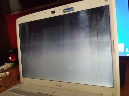

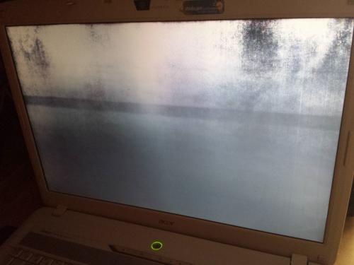

PetranEVO Δημοσιεύτηκε Μάρτιος 7, 2014 #1 Δημοσιεύτηκε Μάρτιος 7, 2014 Απο οτι μου είπαν, το λάπτοπ απλά έπεσε κάτω. Εγώ, βλέπω το εξής : 1.Το σύνδεσα, σε εξωτερική οθόνη αλλά δεν μου έβγαζε σήμα.Δηλαδή οτι σαν να μην είχε ρύθμιση για εξωτερική οθόνη. 2.Έβγαλα μνήμες σκληρούς κτλ. ακούγεται σαν θόρυβος κάτι σε error. 3. Το βάζω να ανοίξει και σταδιακά αλλάζουν τα χρώματα της οθόνης. Παραθέτω φωτογραφίες. Υποψιάζομαι οθόνη εφόσων κιόλας έπεσε και δεν ξανα άνοιξε η οθόνη.
ThorLite Μάρτιος 7, 2014 #2 Μάρτιος 7, 2014 Η Οθόνη είναι σπασμένη,για να δείξει εικόνα σε monitor ίσως θέλει να πατήσεις κανένα Fkey.
PetranEVO Μάρτιος 7, 2014 Author #3 Μάρτιος 7, 2014 ThorLite έγραψε: Η Οθόνη είναι σπασμένη,για να δείξει εικόνα σε monitor ίσως θέλει να πατήσεις κανένα Fkey.To έκανα με το FN δείχνει οτι σβήνει η οθόνη αλλά ούτε στην τηλεόραση μου στέλνει σήμα ούτε σε οθόνη (desktop ) με καλώδιο VGA, που είχε υποδοχή αλλά και με αντάπτορα σε βύσμα DVI που είχε δίπλα που το έκανα HDMI ,αλλά τίποτα πάλι δεν μου έδειχνε κάτι στην τηλεόραση/οθόνη.(Αλλά μαύριζε τελείως σαν να προσπαθούσε να στείλει σήμα).Άρα σπασμένη οθόνη;
ThorLite Μάρτιος 7, 2014 #5 Μάρτιος 7, 2014 Η οθόνη είναι σίγουρα σπασμένη,το θέμα είναι με το πέσιμο μήπως χάλασε η μητρική γιατί λογικά σήμα έπρεπε να δίνει στο monitor.Μήπως έχεις έξτρα κάρτα γραφικών και κουνήθηκε από το πέσιμο?
PetranEVO Μάρτιος 7, 2014 Author #6 Μάρτιος 7, 2014 Jumex έγραψε: nvidia vga off από μένα λες; ThorLite έγραψε: Η οθόνη είναι σίγουρα σπασμένη,το θέμα είναι με το πέσιμο μήπως χάλασε η μητρική γιατί λογικά σήμα έπρεπε να δίνει στο monitor.Μήπως έχεις έξτρα κάρτα γραφικών και κουνήθηκε από το πέσιμο? Έχει αποσπώμενη,λες να την ξεκουμπώσω και να την ξανα κουμπώσω;
PetranEVO Μάρτιος 7, 2014 Author #7 Μάρτιος 7, 2014 Update 18:28.Τα κούμπωσα όλα κτλ. κάποιο καλώδιο μου έβγαλε οτι δεν ήταν συνδεδεμένο αλλά δεν το έδωσα σημασία.Το λεπόν, το σύνδεσα στην οθόνη του σταθερού μου και έκανε κανονικό ΒΟΟΤ έβγαλε και μυνήματα κτλ. και BIOS και Windows 7 Κτλ. άρα σπασμένη οθόνη;
PetranEVO Μάρτιος 7, 2014 Author #8 Μάρτιος 7, 2014 Παρένθεση επειδή θα παρεξηγηθώ,στην οθόνη του επιτραπέζιου που το σύνδεσα,φαινόταν απο πίσω γράμματα,άλλα έβγαζε κάθετες κίτρινες/πράσσινες λωρίδες και κύβους παντού αλλά φαινόταν απο πίσω.Κάρτα γραφικών;
PetranEVO Μάρτιος 7, 2014 Author #9 Μάρτιος 7, 2014 Και ξανά UPDATE,γιατί μουφαίνετε περίεργο. 1. σε εξωτερική οθόνη του επιτραπέζιου μου δείχνει αυτά που έβγαλα στις φώτος (σε ασφαλή λειτουργία!!!) 2. όταν ξεσυδνέσω το καλώδιο και αφήσω το λάπτοπ να ανοίξει μόνο του χωρίς εξωτερική οθόνη,δείχνει λίγα χιόνια και αυτά που έδειξα στις πιο πάνω φώτος. Τι παίζει;;;
ThorLite Μάρτιος 7, 2014 #10 Μάρτιος 7, 2014 Καρτα γραφικων ειναι τοτε δικιο ειχε ο Jumex.Απο τις αρχικες photo φαινοταν για σπασμενη.Sent from my LG-P880 using Tapatalk
das Μάρτιος 7, 2014 #11 Μάρτιος 7, 2014 Όπως λεω κάθε φορα σε τέτοιο θέμα με acer ,και μονο που είπες τη λεξη 7720g ,ειναι η καρτα .Παω και ενα στοίχημα.Και αμα την αλλάξεις,πάλι θα στο κάνειsent from mobile
PetranEVO Μάρτιος 7, 2014 Author #12 Μάρτιος 7, 2014 οπότε τι να κάνω τώρα,πέρα το οτι δεν είναι δικό μου και ο άνθρωπος δεν έχει λεφτά να πάρει άλλο.Να του πώ,η να προτείνω να βάλω άλλη;
das Μάρτιος 8, 2014 #13 Μάρτιος 8, 2014 Θα μπλεξεις.Του ξαδέρφου μου εχει αγοραστεί κάποτε ενα τέτοιο κοντά 1500€ και εχει καταντισει ασύμφορο.Μονο αν βρεις καρτα amd ,που μπορει να θες φλασαρισματα bios και τέτοια.Βραστα ,acer = έμπλεξες sent from mobile

Oric Μάρτιος 11, 2014 #20 Μάρτιος 11, 2014 PetranEVO έγραψε: πολύ μακριά το πήγαμε το θέμα,εγώ προς στιγμή τι μπορώ να κάνω;Να του αλλάξεις την κάρτα γραφικών.acer aspire 7720g grafikkarte in Computer, Tablets & Netzwerk | eBayaspire 7720g graphics card in Computers/Tablets & Networking | eBay
