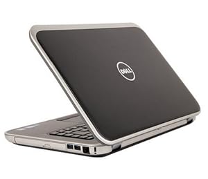

haris013 Φεβρουάριος 21, 2015 #26 Φεβρουάριος 21, 2015 καλησπέρα, είμαι έτοιμος να περάσω στην παραπάνω λύση αλλά έχω μια απορία για το dvd drive του λάπτοπ της υπογραφής. το drive έχει αρκετά παράξενο σχήμα και δεν ξέρω πως ή που θα βρώ hdd candy ώστε να ταιριάξει με το σασί του λάπτοπ. δεν μπορώ να βρώ καλύτερη φωτό, απλά δεν είναι flat η πρόσοψη του dvd αλλά κάνει καμπύλη.
icy20 Φεβρουάριος 22, 2015 #27 Φεβρουάριος 22, 2015 Απο μεσα ειναι flat και εχει αυτο το πλαστικο που κουμπωνει πανω στην flat επιφανεια...
haris013 Φεβρουάριος 22, 2015 #28 Φεβρουάριος 22, 2015 On 22/2/2015 at 7:20 ΠΜ, το μέλος icy20 έγραψε: Απο μεσα ειναι flat και εχει αυτο το πλαστικο που κουμπωνει πανω στην flat επιφανεια...Μπορώ να βγάλω το πλαστικό αυτό και να το βάλω στο HDD candy?
