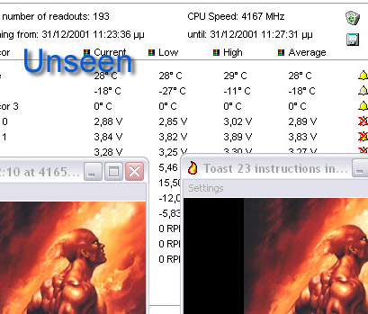

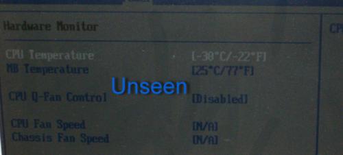

unseen Δημοσιεύτηκε Οκτώβριος 20, 2004 #1 Δημοσιεύτηκε Οκτώβριος 20, 2004 Το νεο evaporator του μιχαλη τα παει περιφημα... Με το boot 3,2@4 ειχα αυτο! Μαλιστα δεν ειχα βαλει θερμοαγωγιμη καθολου (γιατι δεν ειχα) και δευτερον δεν ειχα φαει με το dremel το "τσουτσουνακι" στο πατο (γιατι ξεχασει) με αποτελεσμα να ψιλομπουκωνει ο τριχοειδης. Επισης το ειχα πιασει πολυ προχειρα με δυο βιδες και το γυαλισμα ηταν απαραδεκτο.
unseen Οκτώβριος 20, 2004 Author #2 Οκτώβριος 20, 2004 ετσι απο περιεργια εβαλα και ενα δισκο να δω τι κανει. Επαθα πλακα.... Στην αρχη αυτο...

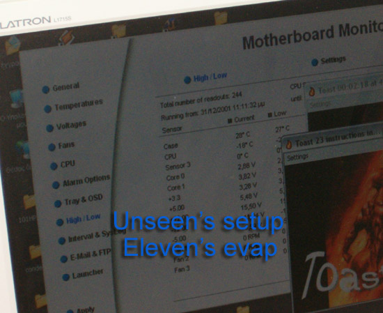

unseen Οκτώβριος 20, 2004 Author #4 Οκτώβριος 20, 2004 η μητρικη κολλαει πανω απο 4400... θα ξαναβαλω την abit μολις βρω λιγο χρονο. και ενα πι "χαλαρο"

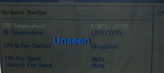

unseen Οκτώβριος 20, 2004 Author #5 Οκτώβριος 20, 2004 σας ειπα να εχετε πιστη... Σιγουρα θα παμε πολυ καλυτερα...! o presshot μου δουλευει με + 0,35 vcore παραπανω. Οποτε υπολογιζω οτι στα 4350 ειναι περιπου 200 watt.

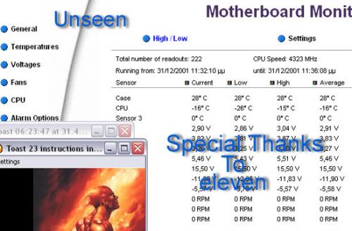

unseen Οκτώβριος 20, 2004 Author #7 Οκτώβριος 20, 2004 και τελος μια απο το γενικο setup.... Θα εχουμε και συνεχεια!! Συμπερασμα στα 4300 το evaporator εχει -32, ο επεξεργαστης idle -28 , full load -18 με -16. Αυτα...

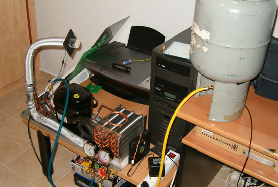

paschalia Οκτώβριος 20, 2004 #10 Οκτώβριος 20, 2004 Οτι ειναι φιαλη αεριου αυτη που φαινεται, ειναι .Αλλα , τι αεριο περιεχει ? (το αεριο που συνηθιζεται να μπαινει σε αυτες τις φιαλες? )
Samael Οκτώβριος 20, 2004 #12 Οκτώβριος 20, 2004 Αρχική απάντηση από paschalia Οτι ειναι φιαλη αεριου αυτη που φαινεται, ειναι . Αλλα , τι αεριο περιεχει ? (το αεριο που συνηθιζεται να μπαινει σε αυτες τις φιαλες? ) Φιλικη συμβουλη Λενα... Μεινε ΜΑΚΡΥΑ απο τετοια θρεντς,ΔΕΝ ειναι για γυναικες!

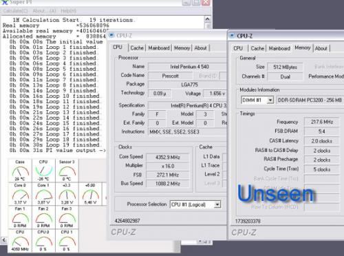

esdee Οκτώβριος 20, 2004 #14 Οκτώβριος 20, 2004 Χμμμμμ Βλεπω ενα Core0 -> 2.68V και ενα Core1 -> 3.82VΜηπως να βαλω τις φωνες?Well done UnSeen, με λιγο fine tunning θα εχεις σιγουρα 10C πιο κατω, και το μεγεθος ειναι τελειο !!!
DarkSaga Οκτώβριος 20, 2004 #15 Οκτώβριος 20, 2004 αυτό το πράμα σε Α64 θα ξεκολώνει.... μήπως?μιας και τα watt του cpu είναι λιγότερα?κανα τέτοιο τεστ θα δούμε?setup με AMD παίζει?
unseen Οκτώβριος 20, 2004 Author #16 Οκτώβριος 20, 2004 Αρχική απάντηση από esdee Χμμμμμ Βλεπω ενα Core0 -> 2.68V και ενα Core1 -> 3.82VΜηπως να βαλω τις φωνες?Well done UnSeen, με λιγο fine tunning θα εχεις σιγουρα 10C πιο κατω, και το μεγεθος ειναι τελειο !!! To vcore ειναι 1,7Αν βαλω θερμοαγωγιμη θα κατεβει κιαλλο σιγουρα...Πολυ χαρηκα γιατι εχουμε κανει πολυ δουλεια με τον μιχαλη και επρεπε να δικαιωθουμε...Τωρα αρχιζουν να φαινονται τα καλα σημαδια! Αυτο που μου εκανε εντυπωση ηταν πως οι θερμοκρασια πανω στο evap δεν επεφτε κατω απο -30.... Αρχική απάντηση από DarkSaga αυτό το πράμα σε Α64 θα ξεκολώνει.... μήπως?μιας και τα watt του cpu είναι λιγότερα?κανα τέτοιο τεστ θα δούμε?setup με AMD παίζει? αν εχει κανενας διαθεσιμο πολυ ευχαριστως να χασω τα υγρα αλλη μια φορα....
