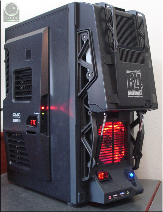

kkgas Δημοσιεύτηκε Φεβρουάριος 26, 2014 #1 Δημοσιεύτηκε Φεβρουάριος 26, 2014 καλησπέρα και από μένα! Παρακολουθώ το forum αρκετό καιρό τώρα και είμαι εντυπωσιασμένος με τις κατασκευές που κάνουν τα παιδιά εδω μέσα μου! Αυτό το γεγονός ότι κάποιοι έχετε ιδέες και τις υλοποιείτε με έκανε και έμενα να ξεκινήσω το δικό μου μικρό έργο. Πως έχει η ιστορία λοιπόν? Έχω εδω και καιρό ένα παλιό γραφείο σαν αυτό της εικόνας αλλά διαλυμένο. Ο χώρος που έχω για την θέση του γραφείου είναι 1,05 μέτρα (πολλή μικρός) και πάνω σε αυτό είχα το κουτί μου ένα παλιό GMC R4 BULLDOZER, την οθόνη, ηχεία, μόντεμ, ποντίκι, πληκτρολόγιο, και ένα σωρό καλώδια. Με αποτέλεσμα ο ελεύθερος χώρος μου πάνω στο γραφείο ήταν ανύπαρκτος. Θέλοντας μετά από 3 χρόνια που ήμουν σε αυτήν την κατάσταση μια αλλαγή πήγα σε έναν φίλο και του έκανα την πρόταση να με βοηθήσει να βελτιώσουμε τον χώρο μου με το γραφείο. Δυστυχώς λόγο της δύσκολης αυτήν την περίοδο οικονομικής κατάστασης δεν είμαι σε θέση να προμηθευτώ καινούργια υλικά και εξαρτήματα ώστε να στήσω κάτι από την αρχή. Οπότε ότι κάναμε το κάναμε χρησιμοποιώντας μόνο τα παλιά εξαρτήματα και υλικά αυτο ειναι το ποιο κοντινο στιλ γραφειου που βρηκα στο ιντερνετ (δεν τραβηξα φωτο πριν το ξεμοντάρω)
kkgas Φεβρουάριος 26, 2014 Author #2 Φεβρουάριος 26, 2014 αυτό είναι το κουτί που είχα πάνω στο γραφείο μου
