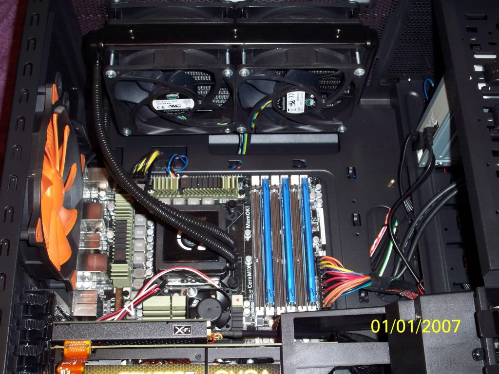

Δεν σε πρόλαβα... Ναι, η Η80i κάνει για το δικό σου socket. Αν την πάς πίσω άμεσα και σφραγισμένη θα σου την αλλάξουν με την Η80i με την όποια διαφορά εννοείται. Δεν νομίζω να υπάρχει πρόβλημα. Τα 90€ όμως της H80i είναι πολύ κοντά στα 100€ της Η100i. Εκεί θα πήγαινα με το εξής σκεπτικό. Αν πάρεις την Η100i (την οποία θα βάλεις στα επάνω ανοίγματα του κουτιού γιατί έχει διπλό radiator) θα έχεις μεγαλύτερη απόδοση από την H80i. Αυτό σημαίνει ότι μπορείς να χαμηλώσεις μέσα από το Corsair Link (Software που "βλέπει" και ρυθμίζει την λειτουργία της ψύξης) την ταχύτητα των ανεμιστήρων στο quiet mode. Ο θόρυβος, πίστεψέ με, είναι παραπάνω από ανεκτός σε αυτή την περίπτωση. Οπότε, γλυτώνεις χρήματα από την αγορά έξτρα ανεμιστήρων.
Σου ανεβάζω και μια φωτογραφία που βρήκα στο Internet για να δείς πως μπαίνει στο δικό σου κουτί η H100i.
Με βάζεις σε σκέψεις και αρχίσω και το σκέφτομαι πολύ σοβαρά να πάω απευθείας στην 100i. :clap:
Εκείνο που σκέφτομαι είναι μήπως έχω προβλημα με την εξαγωγή του αέρα αν αφαιρέσω τον 230mm ανεμιστήρα απο την πάνω πλευρά του HAF.
Κανένα πρόβλημα. Εξαγωγή αέρα θα κάνει και η Η100i και μάλιστα με μεγαλύτερη πίεση. Τον 23άρι μπορείς να τον βάλεις αλλού; Στα πλάγια, ας πούμε;
Στο πλάι έχει ήδη τον άλλο 23αρι του κουτιού.
Ναι, το βλέπω. Αναγκαστικά καταργείς τον ένα 23άρι. Κανένα πρόβλημα δεν θα έχεις πάντως. Ίσα-ίσα.
