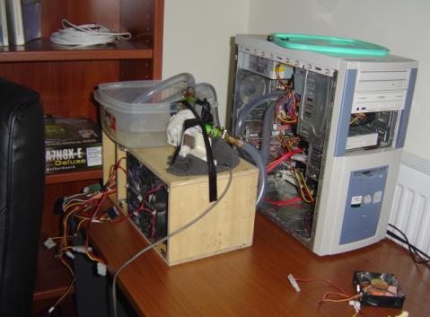

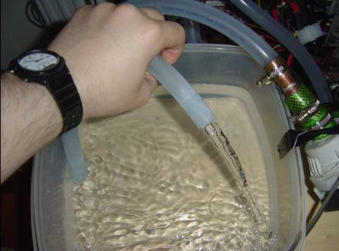

Εδώ και μια βδομάδα τρέχω το μηχάνημά μου με νερό :) (αντλία "μ' έκαψες" από πλυντήριο, 4 8άρηδες ανεμιστήρες για το ψυγείο, ψυγείο, cpu και water block by 11 :T: )

σα λιγουλακι ζεστο να ειναι idle στους 43-44. βρες εναν τροπο να το κλεισεις, ωστε να υπαρχει μια κυκλοφορια αερα μεσα, θα ριξει κι αλλο τις θερμοκρασιες. τι ψυγειο και τι/ποσα μπλοκ εχεις; η αντλια τι ροη δινει; απο τη φωτο, δε φαινεται να τσακιζουν καπου οι σωληνες για να σου κοβουν τη ροη.
μετρα τη θερμοκρασια του νερου, μπας και βγει καποια ακρη απο εκει, γιατι με οσα λενε οι μητρικες, δεν υπαρχει περιπτωση.

να κλεισεις το κουτι του υπολογιστη ενοοω. η κυκλοφορια του αερα μεσα στο κουτι, θα ριξει κι αλλο τις θερμοκρασιες.
Την παροχή μου πώς την κόβεις;

πως να σου πω για την παροχη; απο τη φωτο τι να καταλαβω. μετρα την με 2 δοχεια, το ενα γεματο το αλλο αδειο. μετρα ποσα δευτερολεπτα κανει να μεταφερει το νερο απο το γεματο στο αδειο. φυσικα πρεπει να ξερεις ποση ποσοτητα νερου εχεις μεσα.

Νόμιζα ότι με το μάτι φαίνεται αν η παροχή είναι τουλάχιστον επαρκής. Δεν έχει νόημα να τη μετρήσω, αφού σε λίγες μέρες αλλάζω αντλία.
