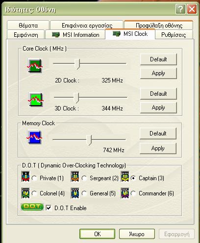

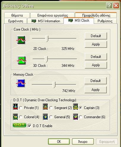

xrist Οκτώβριος 21, 2004 Author #41 Οκτώβριος 21, 2004 Οι χρονισμοι της καρτας δεν αλλαξαν απο απλη σε Ultra (ηταν απαντηση στο φιλο που ρωτησε) Aυτα τα σκορ ειναι με μικρο αυτοματο ο/c της καρτας (φωτο)
haris1984 Οκτώβριος 21, 2004 #42 Οκτώβριος 21, 2004 τι oc πιανει η καρτα μετα το μοντ?...επεσε καθολου απο πριν ή τα ιδια?επειδη ειμαι ασχετος απο σοφτμοντ κτλ κτλ...οι χρονισμοι πεφτουν οταν ανοιξουν τα αλλα 4 pipes?
xrist Οκτώβριος 21, 2004 Author #43 Οκτώβριος 21, 2004 Μεχρι στιγμης τη δοκιμασα οπως φαινεται πιο πανω στο επιπεδο (3) 344/742 και ειχα τα αποτελεσματα που δειχνουν οι φωτο.Στο επιπεδο (5) ειχα καλυτερα αποτελεσματα αλλα δεν εβγαζε ανετα το 3DMark 2003Οι χρονισμοι μετα τη μετατροπη σε Ultra δεν επεσαν ,παρεμειναν οι ιδιοι (325/700)

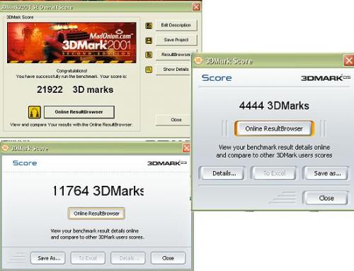

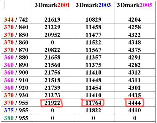

xrist Οκτώβριος 23, 2004 Author #49 Οκτώβριος 23, 2004 Αρχική απάντηση από amgamer γιατι δεν την ανεβαζεις?δεν εισαι λιγο χαμηλα σε χρονισμους? πατα την 375/800 λογικα καπου εκει ειναι τα ορια της χωρις μονταρισμα... κανε δοκιμες με το 3dmark03 για να δεις που σπανε τα γραφικα... οπως ειπε κ ο georgesod Τζαπα frames ρε παιδι μου... περιμενουμε τα καινουργια σκορ...! Εκανα καποιες δοκιμες με τους χρονισμους για να βρω τα ορια της. Το ανωτερο που δεχεται ειναι 370/955. Εδω τρεχω και τα τρια 3DMark χωρις προβλημα.

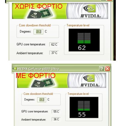

xrist Οκτώβριος 23, 2004 Author #53 Οκτώβριος 23, 2004 Για δεστε βρε παιδια τις θερμοκρασιες τις καρτας με o/c. Δεν ειναι ενταξει?
Virus Οκτώβριος 23, 2004 #54 Οκτώβριος 23, 2004 Μάλλον αναποδα τις εχες σε σχεση με load κ idle,αλλα κατα τα αλλα ειναι καλες για αερα!
xrist Οκτώβριος 23, 2004 Author #55 Οκτώβριος 23, 2004 Αρχική απάντηση από Virus Μάλλον αναποδα τις εχες σε σχεση με load κ idle,αλλα κατα τα αλλα ειναι καλες για αερα! Oχι καλα ειναι.Απλα οταν την φορτωνεις δινει περισσοτερες στροφες το φαν.
