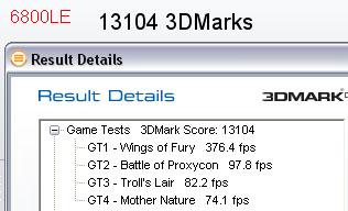

papatsonis Οκτώβριος 6, 2005 #248 Οκτώβριος 6, 2005 Αλλη μια περίπτωση (σχεδόν) επιτυχημένης μετατροπής 6800LE σε 16pp/6vp Albatron όπως και η προηγούμενη που είχα.Λεω σχεδόν γιατι στο cod2 π.χ. και στο 3dmark05 test3 βλέπω λίγα artifacts όπως του scrollock πιο πάνω.Σε 3dmark03 ,cod,hl2,Lineage δεν βγάζει τπτ. Το παρασκήνιο βέβαια είναι εχθές αγοράστηκε μια 6800le από το πλαίσιο αλλά είχε τη μια τετράδα τελείως κατεστραμένη και δεν έπαιρνε και τπτ o/c (για την ιστορία 0436 εβδομαδα ελεγε στο pcb) , οποτε μετα απο αρκετά "πειράματα" και ψάξιμο, βρέθηκε ένας τρόπος η κάρτα να είναι rma-able.. και η αμεση αντικατασταση "έκατσε" ίδια βδομάδα με την παλιά μου ,0442 , οποτε μιας και η 0442 πήγε 2 στα 2 (μπορει και να ειναι και απλως συμπτωση βεβαια..) ας την εχει υποψην του οποιος ψηνεται να αγορασει καμια 6800le albatron(οι εξυπηρετικότατοι υπάλληλοι αφήνουν να ανοίξεις το κουτί και να την κοιτάξεις) με τα πιο κατω αποτελεσματα και ψυξη nv silencer5 ,ξεπερασε ανετα απο πλευρας πυρηνα την 6800gt μου οντας σταθερη και σε 3dmark και σε cod2 στα 433/900 (με 1.4v δε δοκιμασα ακομη..) Για συγκριση η 6800gt μου σε 430/1100 έβγαλε 13636 (πάντα σε high quality), οποτε πηγε παραπανω απο καλά..

papatsonis Οκτώβριος 23, 2005 #255 Οκτώβριος 23, 2005 Αρχική απάντηση από ea6gka [Σήμερα, στις 00:29] Ultra θα παει και παραπανω ομως. Οσο πανε οι GT +mod +cooling solutions παει μια ουλτρα χωρις να τις κανεις τπτ. Αλλα το timing τωρα δεν τις ευνοει ψύξη να έχεις... και άμα τη μοντάρεις καλά τα ίδια θα πάει... στον πυρήνα , στις μνήμες , θα πάει καμια 80-100αριά mhz παρακάτω ,αλλα εδώ είναι συζητήσιμο αν αξίζουν τα extra λεφτα.. Ο μόνος λόγος που έφυγα απο την Albaron 6800LE με 16pp/6vp ήταν τα 128μβ της...
